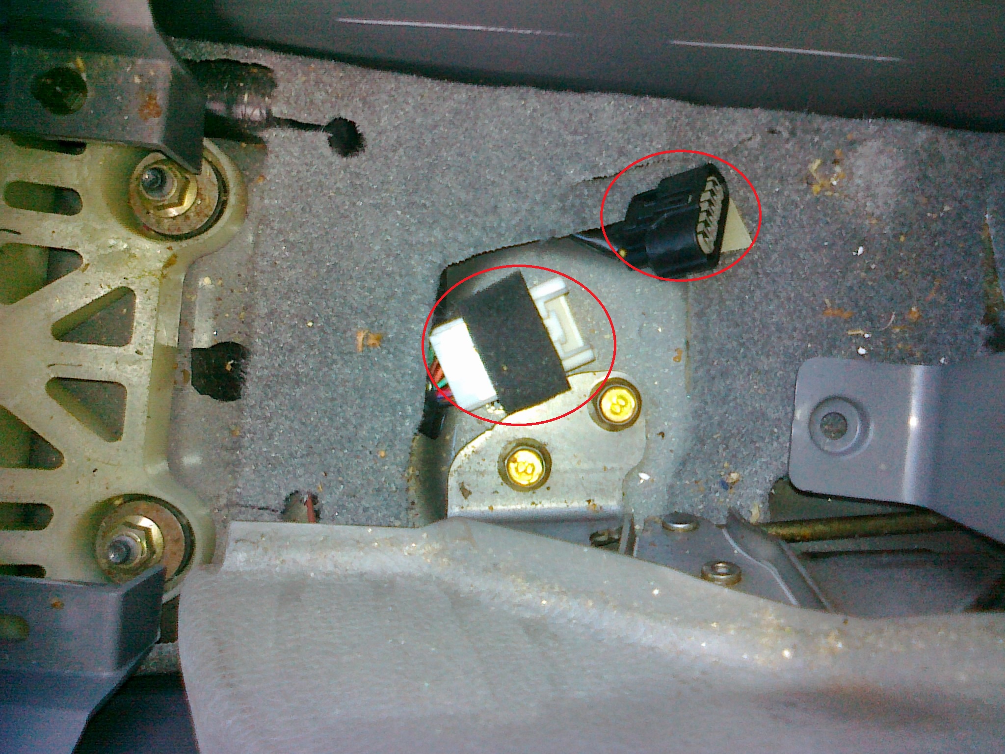

Postprzez mortens » 4 lis 2013, 17:06
Chciałbym się dowiedzieć od czego są te 2 wtyczki zaznaczone na zdjęciu poniżej czerwonymi kółkami ??
Znajdują się pod uchwytem na 2 kubki . :D

Postprzez bieski » 4 lis 2013, 17:19
mortens napisał(a):Znajdują się pod uchwytem na 2 kubki . :D
Raz w miesiacu pada pytanie co to. Na nasze nieszczescie pytania padaja w szybkich pytaniach. A tam to jest problem cos znalesc :(
Te wtyczki sa od podgrzewanych foteli.

Postprzez mortens » 4 lis 2013, 17:22
Dziwne w tym jest to że są one 2 rożne... a nie powinny być takie same dla każdej ze stron ( kierowca i pasażer)
ps. to wystarczy wymiana fotela z podgrzewaniem podpiać wtyczki i to wszystko ;p ?

Postprzez wujek116 » 4 lis 2013, 20:53
Wtyczka czarna ( w nią wpięty jest moduł DSC )o ile samochód posiada DSC a wtyczka biała ( do niej wpina się włączniki podgrzewanych siedzeń ( od razu napiszę że samo podłączenie przełączników nie da ci podgrzewanych foteli , trzeba mieć maty grzewcze w fotelach . mazda ma wiele wolnych po ukrywanych wtyczek dzięki którym można łatwo doposażyć sobie autko (tak jak ja to robię powolutku :D )

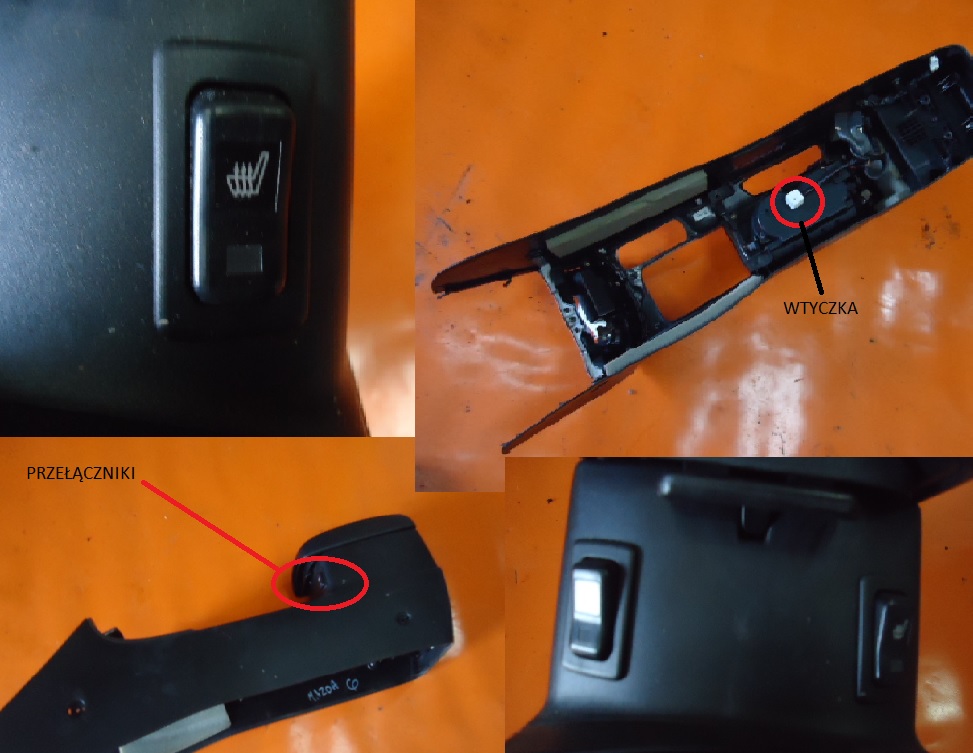

Postprzez Roman8 » 5 lis 2013, 15:55
Kto ma pojęcie czy ta biała wtyczka od podgrzewanych foteli jest jakaś uniwersalna?
Czy jak kupie matę na fotel np. taką:
http://www.bagazniki.eu/mata-grzewcza-m ... -5207.html
będzie to plug & play, czy trzeba się będzie pobawić miernikiem i porobić jakieś instalacje żeby to ze sobą pasowało?

Postprzez bieski » 5 lis 2013, 16:12
Roman8 napisał(a):Kto ma pojęcie czy ta biała wtyczka od podgrzewanych foteli jest jakaś uniwersalna?
Ta wtyczka jest do przycisków w tunelu.
Pod fotelami masz wtyczki do grzania.

Postprzez wujek116 » 5 lis 2013, 17:02
przełączniki masz montowane przy schowku tak jak widać na zdjęciu wtyczka biała idzie pod spodem tunelu . jeżeli dokupisz sobie przełączniki ( jest to dosyć trudne ja szukałem z pół roku tych przełączników) i podepniesz pod tą białą wtyczkę to aktywują się automatycznie gniazda wtyczek pod fotelami , wtedy kupujesz sobie jakiekolwiek maty grzewcze i podpinasz zgodnie ze schematem podłączenia we wtyczki pod fotelami . cieszysz się podgrzewanymi fotelami :D

Postprzez Roman8 » 6 lis 2013, 12:18
Czyli jakbym robił nieoryginalne przełączniki to spokojnie mogę olać tą białą wtyczkę i podciągnać do tunelu kable bezposrednio od maty.

Postprzez wujek116 » 6 lis 2013, 17:56
<ok>
ale na twoim miejscu wykorzystał bym tą białą wtyczkę i wtyczki pod fotelami aby nie ciągnąć nowych kabli . bierzesz miernik elektryczny lutownicę lub szybkozłącza i jazda . nie jest to trudne .

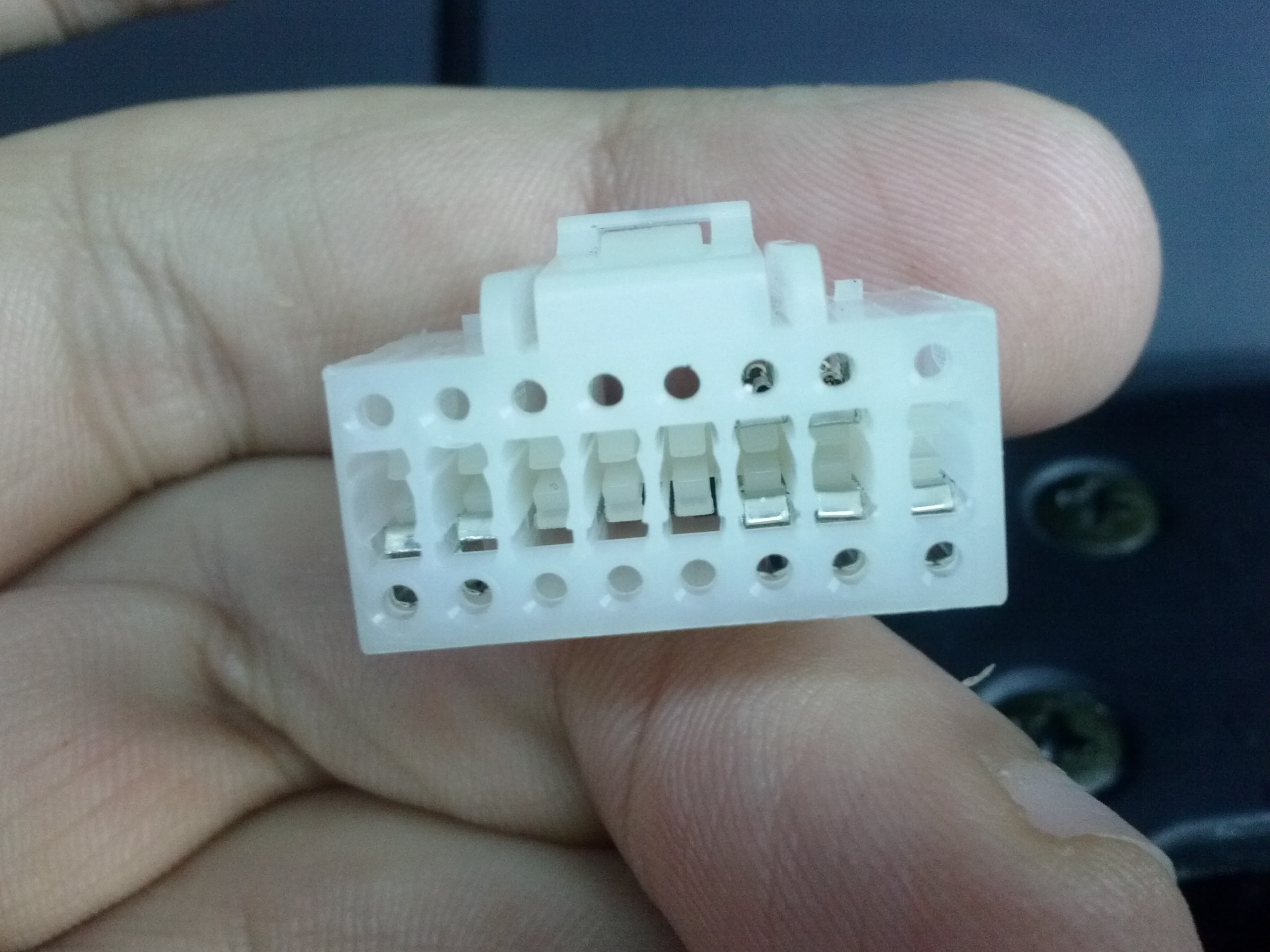

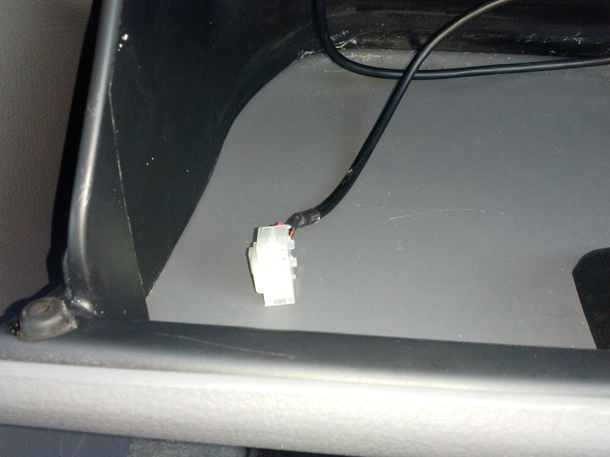

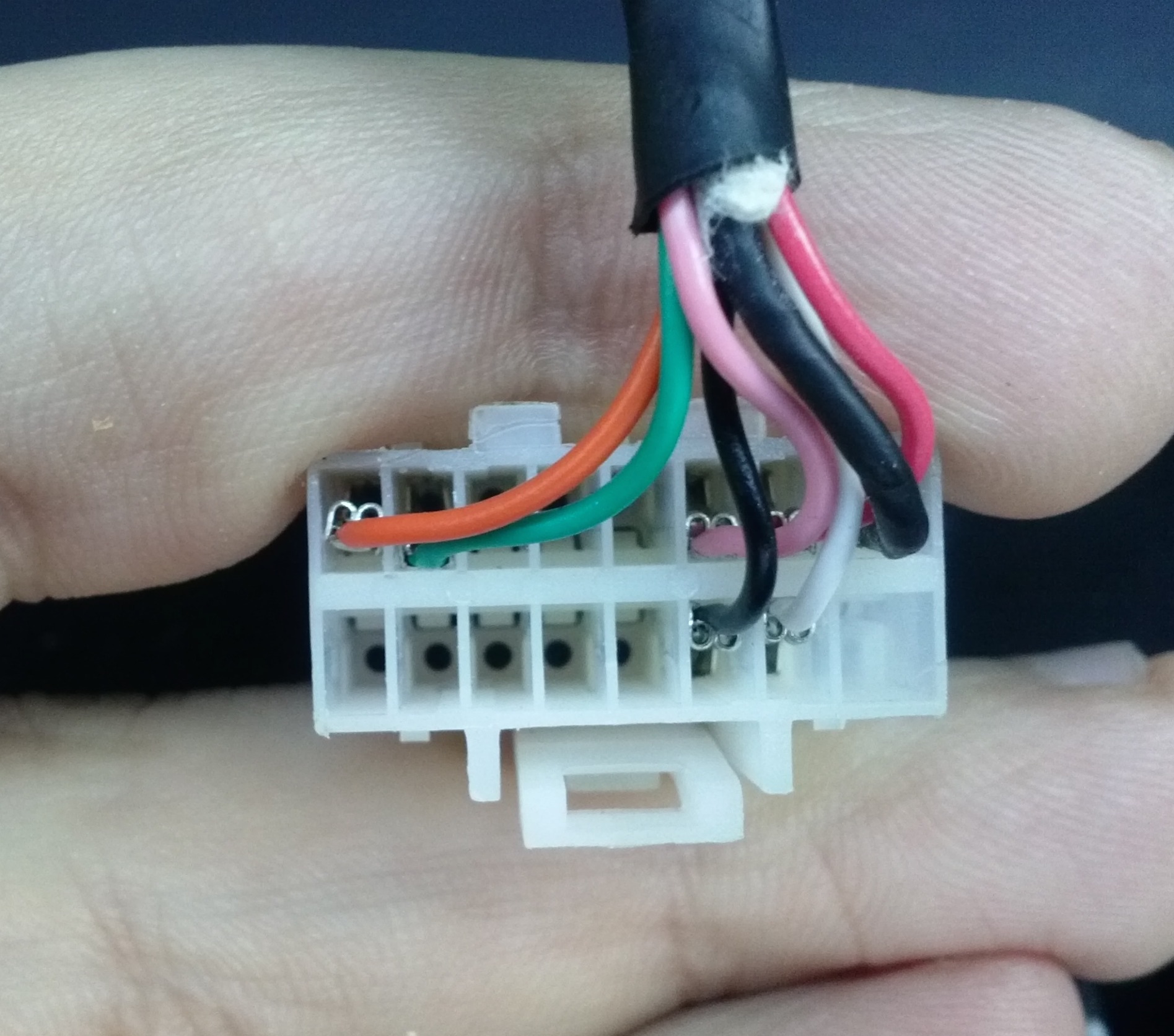

Postprzez barteksokol » 10 mar 2014, 14:57
Zakupiłem kilka dni temu mazda 6 2003 rok w sedanie. W schowku jest wyciągnięta wtyczka, kompletnie nie mam pojęcia od czego ona jest. W instrukcji jak i na forum nic nie znalałem na temat tej wtyczki. Dlatego załączam zdjęcia i będę bardzo wdzięczny za informację co to za wtyczka i czemu służy. Sprzedającym był komis i nie ma pojęcia od czego jest ta wtyczka.
Od: 12 paź 2010, 17:19
Posty: 58 (0/3)
Skąd: Głowno
Auto: Mazda 6 2003 rok, 2.0 benzyna 141KM, sedan, LPG KME
Postprzez Mandey » 10 mar 2014, 16:22
Na pierwszy rzut oka wygląda jak z xCarLink'a <lol>
A co jest na jej drugim końcu? :>
