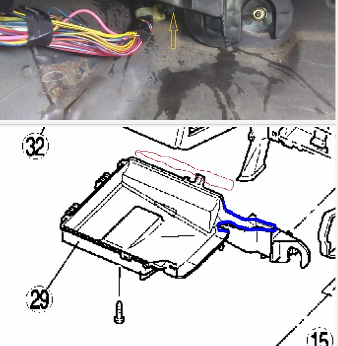

Postprzez kubas10 » 14 wrz 2020, 16:57
Nie mogę zdjąć tej miski, coś mnie blokuję od ściany grodziowej.. ? Tak jakby ta miska zachodziła na parownik i generalnie mogę włożyć rękę do środka ale nie odchodzi mi ona od strony szyby... Czy komuś udało się to jeszcze zrobić ? Zaznaczyłem to pole na czerwono
