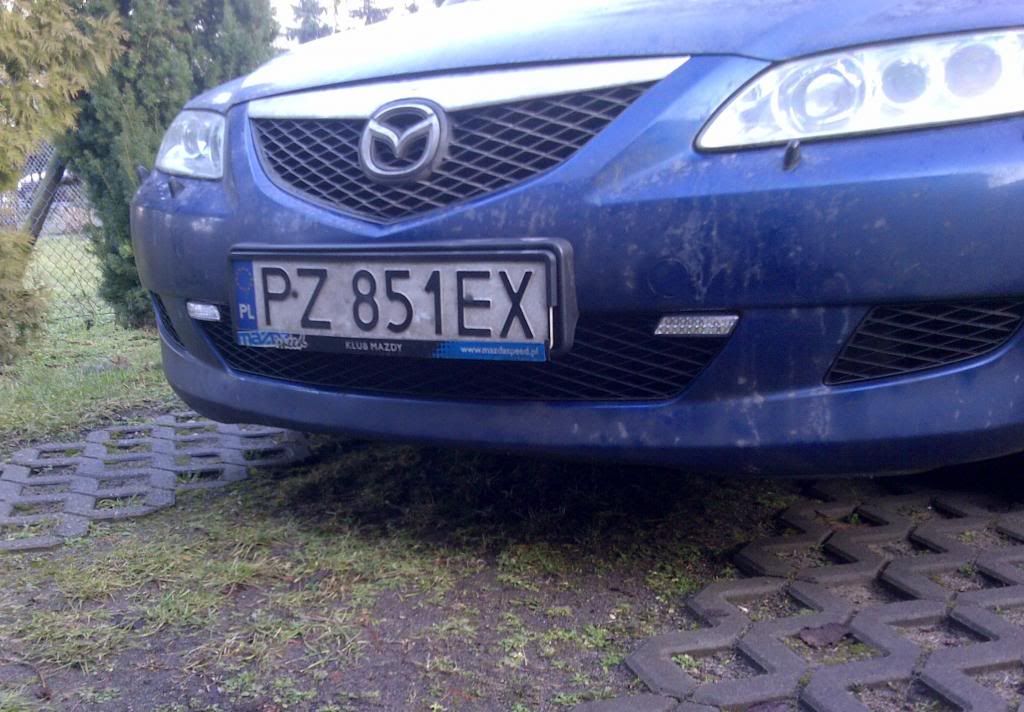

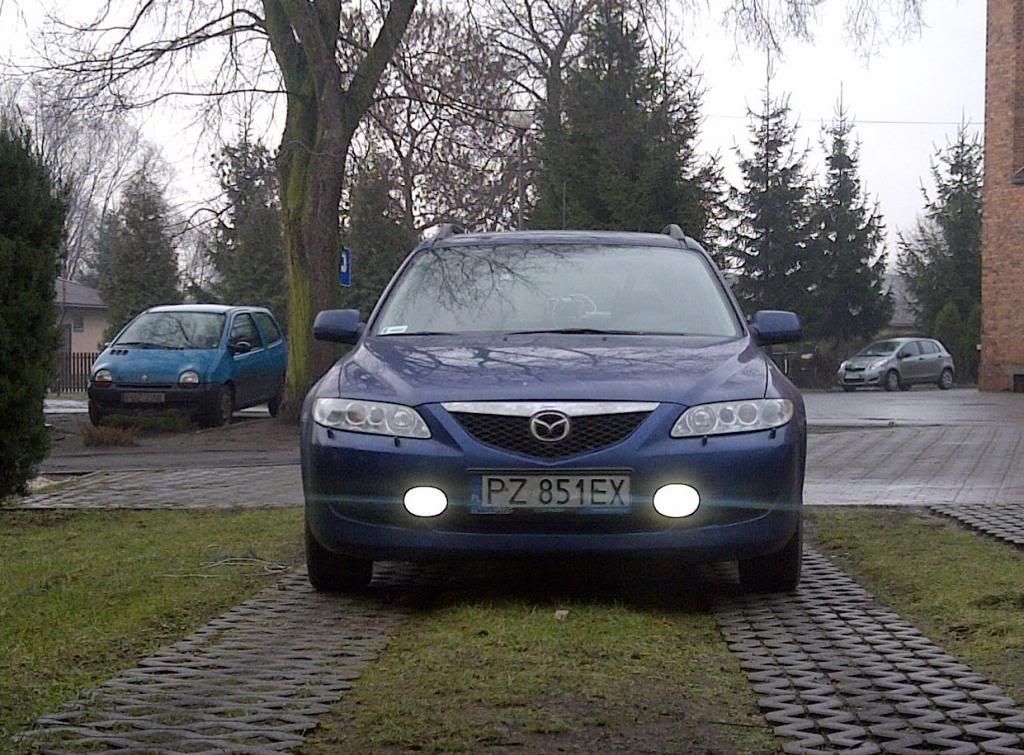

Sprawa jest taka, że mnóstwo moich fotek jest na serwerze – tych co wiszą np. w poradniku czy w fotorelacjach. Ale nie pamiętam jak się tam dostać, zalogować. Bo resztę to już umiem :D w końcu zrobiłem na tym forum "parę" artykułów, niektóre doczekały się publikacji w innych miejscach polskiego internetu (choć np. w jakiejś stronie o mazdach 3 jest żywcem ściągnięty opis pompy rotacyjnej <rotfl>).
Dopisano 20 lut 2014 14:30:
no – może się uda...
Wyjątkowo jasne światło jest, dlatego wyszły owale...
Oraz wersja wyłączona:
Model lamp (dokładnie spisuję co na opakowaniu):
noxon-02 (10cm) Super Flux Piranha LED
12V & 24V
02A00RL E11 5619 (Regulation R87 Approval)
