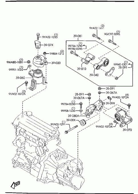

Postprzez Wojtek » 25 sie 2011, 16:18
krystiano, podaje rysunek zawieszenia silnika ;)
39060 – MEMBER,ENGINE MOUNT
39040 – RUBBER(R),ENGINE MT
39070 – RUBBER NO.4,ENG.MTG.
Posty: 17532 (110/485)
Postprzez krystiano » 25 sie 2011, 16:19
podziekowal serdecznie <spoko> <spoko> <spoko>
