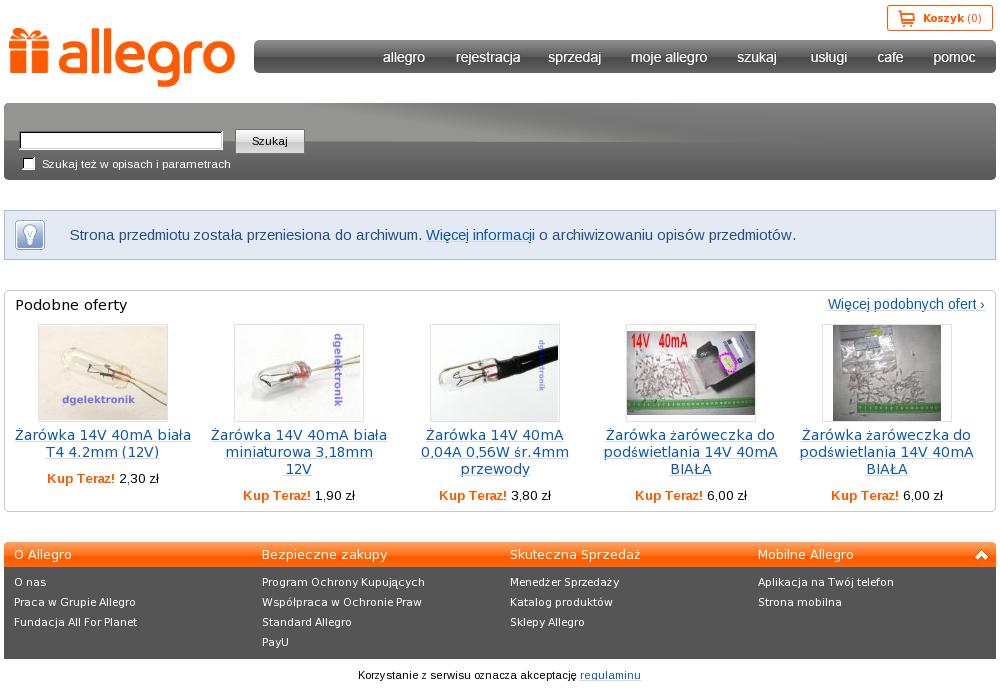

Postprzez burritos » 24 kwi 2012, 21:49
Mandey napisał(a):Mają być T4? Niech będą :D
http://allegro.pl/zarowka-14v-40ma-biala-t4-4-2mm-12v-i2237723838.html
no jak beda pasowac to i ja sie doloze :)

Postprzez PANDA16 » 30 kwi 2012, 19:50
Czy ktoś montował może żarówki takie jak w podanym linku (chodzi mi o to czy one pasują do podświetlenia pokręteł od nawiewy, temperatury .....; chodzi o M6 z 2004 przed liftem) :
http://allegro.pl/zarowka-14v-40ma-bial ... 30468.html
Od: 20 lut 2011, 20:45
Posty: 55
Auto: M6 -2.0 Diesel (CiTD) GY 136KM
Postprzez lukias81 » 30 kwi 2012, 20:18
Ja Cie zamorduję <ok>
Będą pasowały – choć ja tam kupowałem swoje po 1,5zł w osiedlowym elektroniku i przesyłka nie drożyła. Pamiętaj, żeby starych kapturków nie wyrzucać.

Postprzez dexter1515 » 30 kwi 2012, 21:51
ja kupiłem właśnie z tego linka i były za długie
tz pasują ale kapturek jest do nich za mały i nie osłania całej bańki
efekty był taki iż podświetlenie miało zbyt jasny kolor.
Poradziłem sobie dzięki rurce termokurczliwej . Dociołem brakujący kawałek żeby nie swieciło jasnym światłem.
Chyba że mam jakieś dziwne autko.
Stare żaróweczki były krótsze o jakieś 3-4 mm i wtedy kapturki kolorowe osłaniały całą bańkę
pzdr

Postprzez airbob » 30 kwi 2012, 22:07
Jak widać żarówka żarówce nie równa ;)
Ale gość podaje wymiary więc nie można mieć pretensji że się różnią od oryginału.
