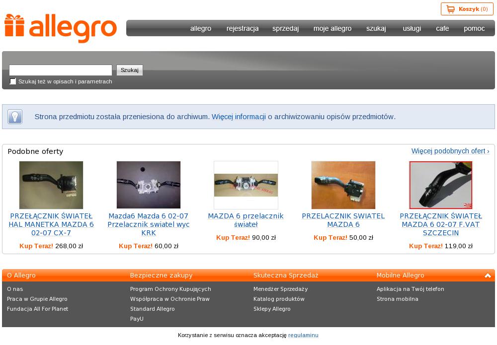

Postprzez Grzeggorz » 4 lis 2011, 23:10
Panowie, czy manetki z poniższych licytacji będą funkcjonalnie takie same przy halogenach przednich w M6?
http://allegro.pl/przelacznik-swiatel-i-halogenow-mazda-6-02-07-cx-7-i1879548056.html
i
http://allegro.pl/show_item.php?item=1916120690
Z góry dzięki za odpowiedź.
Pzdr G
Grzyby napisał(a):są identyczne jak u mnie :)
ok, ale jedna jest z wersji skandynawskiej(tryb auto w światłach mijania z przodu), no i nie ma na rysunku możliwości uruchomienia jednocześnie świateł przednich i tylnych. Druga manetka wygląda normalnie(bądź do takiego wyglądu się przyzwyczaiłem).
Jaka jest Wasza porada?
Igor – wiem, że cały komplet-poprosiłem gościa o wystawienie całego kompletu:) Martwi mnie jedynie ten włącznik, czy nie będę miał z nim problemów.

Postprzez Grzyby » 4 lis 2011, 23:15
Z tego co widzę są identyczne jak u mnie :)

Postprzez Wojtek » 5 lis 2011, 00:05
Grzeggorz napisał(a):Panowie, czy manetki z poniższych licytacji będą funkcjonalnie takie same przy halogenach przednich w M6?
i
Pzdr G
ten drugi link to caly komplet: manetka i wklady do reflektorow...
ps. z tego co pamietam, to przedlift mialy wlacznik przeciwmgielnych stabilny, a po f/l byl impulsowy...
Posty: 17532 (110/485)
Postprzez Grzeggorz » 5 lis 2011, 12:21
Jak więc będzie funkcjonować przełącznik impulsowy w aucie przedliftowym? W teorii powinno zadziałać, ale chyba trzeba byłoby przekaznik wymienić. Co sądzicie?
Od: 20 mar 2011, 18:04
Posty: 88
Skąd: Warszawa-Wyszków-Ostrołęka-Biała Podlaska
Auto: Przez 12 lat była Skodzinka
teraz
Mazda 6 2.0 klekot z 2004 roku
Postprzez Wojtek » 5 lis 2011, 15:50
Grzeggorz napisał(a):Jak więc będzie funkcjonować przełącznik impulsowy w aucie przedliftowym? W teorii powinno zadziałać, ale chyba trzeba byłoby przekaznik wymienić. Co sądzicie?
musisz miec uklad podtrzymania przekaznika...
moze teraz juz sa takie uklady gotowe?

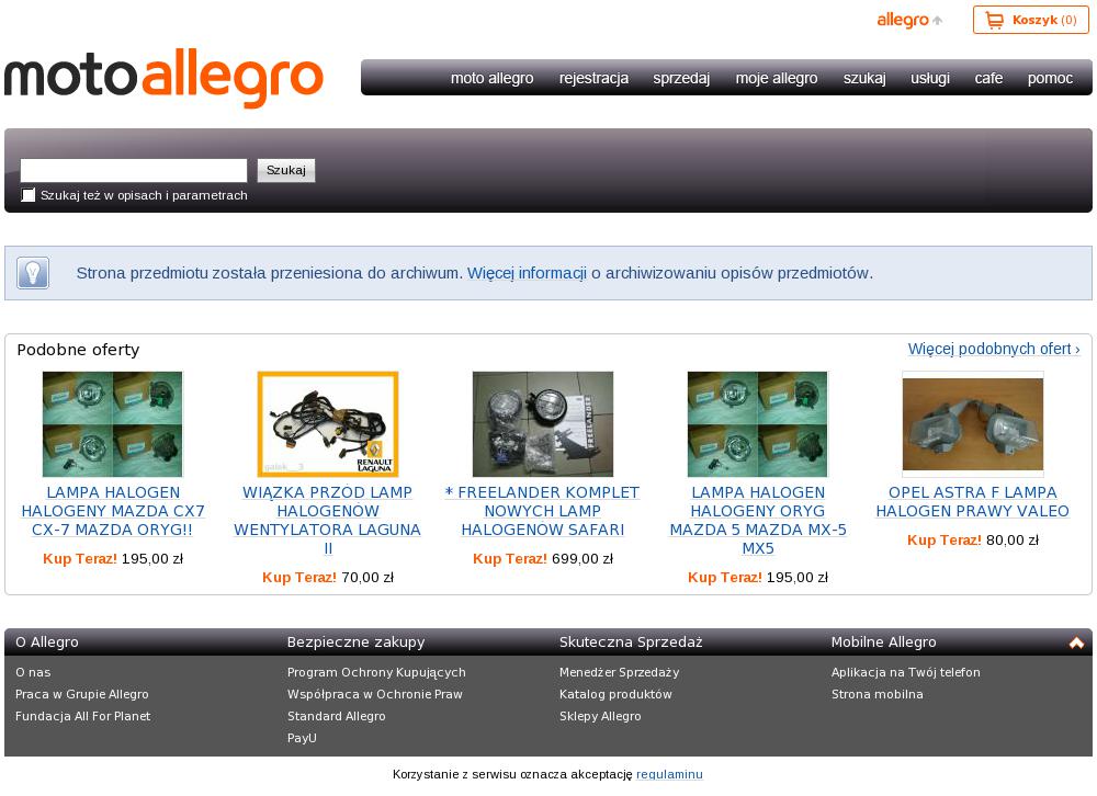

Postprzez Archie » 14 lis 2011, 19:25
A co szanowni koledzy sądzą o tego typu lampach montowanych w zderzak (dwa typy):
jedne
http://moto.allegro.pl/lampa-halogen-halogeny-oryg-mazda-6-mazda-valeo-i1890858725.html
drugie
http://allegro.pl/show_item.php?item=1918545999
montował ktoś??

Postprzez Wojtek » 14 lis 2011, 19:41
Archie napisał(a):montował ktoś??
hm... nie wiem czy jest sens montowac jeden halogen... :|
ps. a jakie auto ma kolega? ( bo Mazda 6'04 GG niewiele mowi) :P
Postprzez Archie » 14 lis 2011, 19:58
tak, magdalena w dieslu i wiem, że nie zasłania się intercoolera, ale myślę wmontować lampy w obecne zaślepki...
Od: 9 kwi 2010, 23:29
Posty: 15
Skąd: Poznań, Piła
Auto: Mazda 6'09 GH
Postprzez Wojtek » 14 lis 2011, 20:04
Archie napisał(a):tak, magdalena w dieslu i wiem, że nie zasłania się intercoolera, ale myślę wmontować lampy w obecne zaślepki...
czyli masz na mysli lampy zespolone? <oczy>
to po co cale to zamieszanie z linkami do halogenow w zderzak?
Postprzez Archie » 14 lis 2011, 20:24
Lampy zespolone? raczej montaż p/mgielnych modyfikując lekko dolot do intercoolera... coś za coś.
Czytając taki tekst
nie stosować w dieslach ze względu na dolot powietrza
rączki opadają, przecież większość magdalen 6 jeżdżących po naszych drogach to diesle.
Pytanie tyczyło się tego, czy ktoś takie lampy w swojej madzi (diesel lub benzyna) montował lub posiada i może podzielić się swoją opinią – czy warte zachodu?
