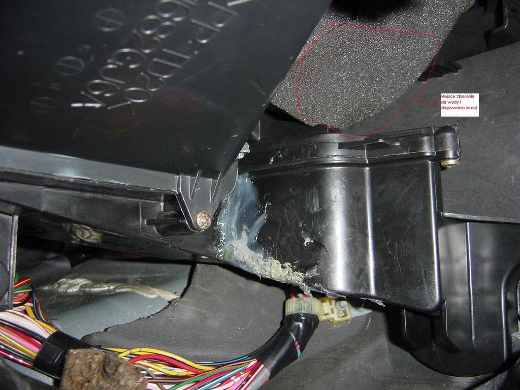

Postprzez gregorioo » 7 sie 2014, 20:36
Riki napisał(a):No i zajrzałem tam..... porażka :| wiadro wody... filc od tapicerski oderwałem i wisi na suszarce w łazience... wszystko przesiąknięte wodą....
Wykluczam przeciekanie auta w deszczu ponieważ dokładnie widać skąd kapie (miejsce wskazane czerwoną strzałką przez kolegę zooomzooom) i teraz najważniejsze... NIE NAPRAWIAJCIE klimatyzacji takim sposobem jak kolega zooomzooom... z początku wydaje się, że jest OK ale to złudzenie... woda nadal będzie kapać z parownika a Wy uszczelniając obudowę nagrzewnicy nie pozwalacie jej ujść na nogi pasażera tylko... w przewody el? zostaje w dmuchawie? nie wiem... tutaj jej ujście jest "bezpieczne" (w miarę)
Wygląda na to, że cieknie sam parownik lub jego uszczelnienie (wychodzące rurki)
Naprawa w ASO wygląda następująco... demontowana jest cała (dosłownie) deska rodzielcza... naprawa trwa dwa dni i kosztuje w Warszawskim ASO granicach 1500zł (w cenie kpl serwis klimatyzacji – wymiana oleju, czynnika itd.)
Sprawdzają dokładnie parownik i przewody (szczelność) i je uszczelniają (jeśli cieknie to wiadomo, że na pewno tego wymagają..........)
Dodam jeszcze, iż jest to ogólnie znany problem i nie jedna szóstka miewa problemy z nieszczelnym układem klimatyzacji co powoduje wyciek wody na nogi pasażera (czasami z nadmiaru wody także z tyłu..)

Sory za odkop, ale dzisiaj wsypałem trochę kreta w miejsce tego rezystora, wcześniej zaklejając oraz zabezpieczając miejsca z których wylewała się woda na podłogę, następnie wlałem trochę ciepłej wody i woda z powrotem zaczęła wylatywać z auta. Później kilka litrów wody na przepłukanie NaOH. Procedurę serwisowa to ASO ma opracowywane chyba przez specjalistów od spraw zwiększania dochodów firmy.

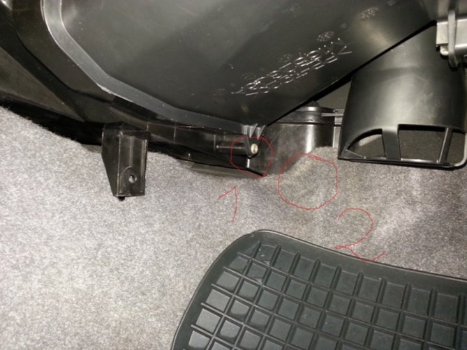

Postprzez tomalaaa » 18 cze 2015, 22:18
Witam Panowie.
Mam problem również.... :( Leci mi woda na dywanik pasażera gdy jest włączona klimatyzacja. Jak wyłączę jest wszystko ok. Przepływ jest ok ponieważ widzę,że spod samochodu leci woda. Jeśli chodzi o lanie się wody w kabinie to leci typowo w miejscu gdzie jest przykręcona śrubka do tego dużego czarnego plastiku po lewej stronie jakbyśmy patrzyli gdy zdejmiemy schowek. Proszę o radę co mogę zrobić,ponieważ jest to denerwujące.... Najlepiej jakby ktoś wstawił jakieś zdjęcie i powiedział co mam uczynić. Jutro wstawię zdjęcie z którego miejsca dokładnie leci woda :( Pozdrawiam :)
Od: 14 kwi 2015, 15:54
Posty: 93 (1/1)
Auto: Mazda 6 2005 2.0 MZR-CD 121 KM

Postprzez tomalaaa » 27 cze 2015, 23:10
Przepraszam,przepraszam. Wyleciało mi to z głowy. Dodaje fotkę.
Kołka oznaczają tam gdzie leci mi woda, nawet na pierwszym oznaczeniu "1" widać lekko już krople wody.... A jeśli chodzi o numer 2 to po chwili zauważyłem,że też mi leci. Mechanik mi powiedział,że to nagrzewnica i trzeba całą wymienić. Nawet założyłem odrębny temat lecz nikt mi niestety nie pomógł....
Posty: 93 (1/1)
Postprzez Greg88 » 3 lip 2015, 10:41
Sprawdzałem u siebie i odpukać w niemalowane nic nie kapie w kabinie, normalnie skropliny wydostają się jak Japończyk przykazał. Ktoś wcześniej opisywał że powodem nieszczelności może być rozszerzalność temperaturowa zamarzającej wody. Możliwe że jak łapały mrozy to miałeś trochę paprochów które zatrzymały wodę.
Może mechanikowi chodziło o skraplacz a nie nagrzewnice skoro kapie tylko przy włączonej klimie?
