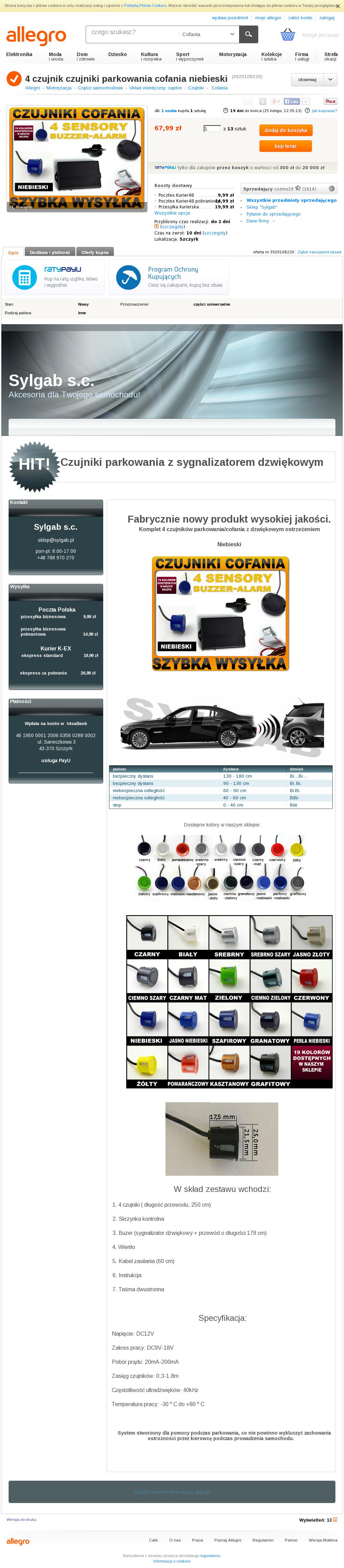

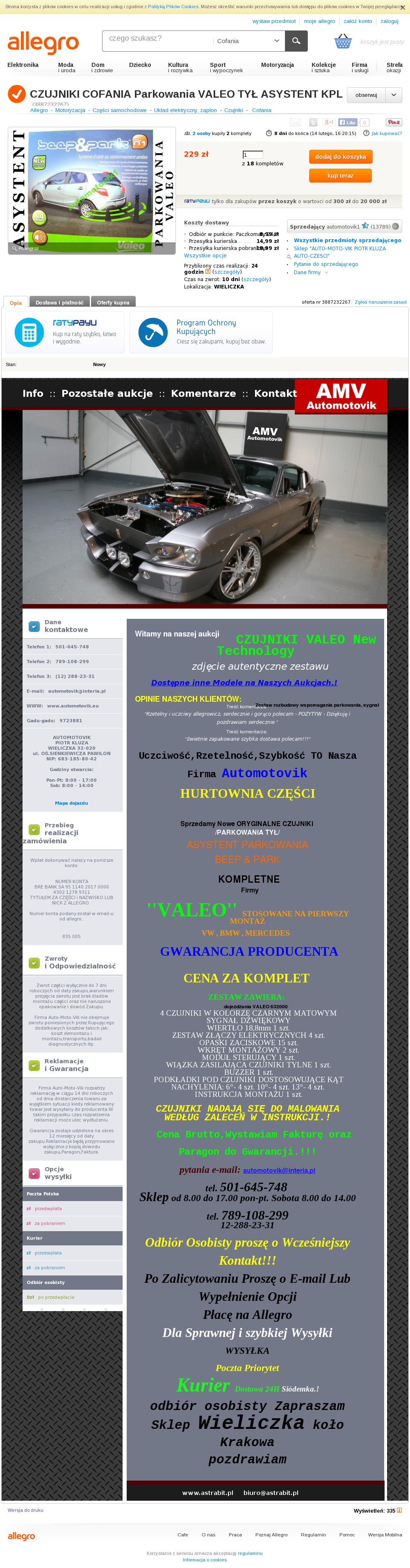

Postprzez Janoszka » 5 lut 2014, 20:44
Jak to jest z tą chińszczyzną? Działa dłużej niż gwarancji dają?
Zastanawiam się nad chińską, tanią] wersją pod kolor auta
albo wersją np Valeo], ale czarną.
Różnica w cenie 3x
W sumie wolałbym wersję w kolorze. Tylko jeżeli dopłacając kupię też bezawaryjność to ładniejsze będą czarne

Postprzez Mandey » 6 lut 2014, 09:46
Mam u siebie takie:
http://allegro.pl/czujniki-parkowania-c ... 14007.html
kupiłem je dokładnie 26.04.2012 i zamontowałem kilka dni temu. Do dziś jeżdżę i nie zaliczyłem dzięki nim żadnego słupka parując na ciasno <diabełek>
