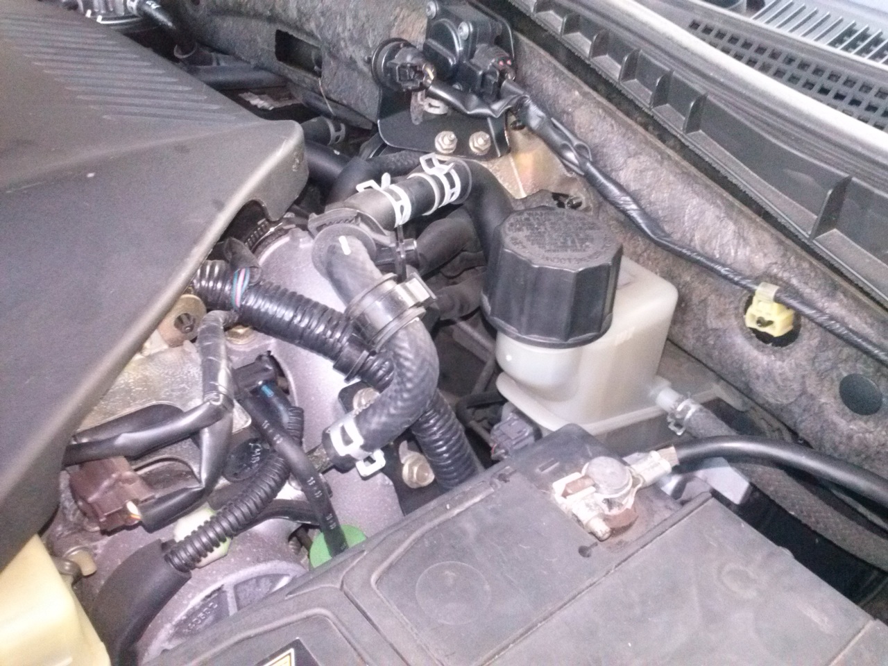

Dziś udało mi się naprawić tempomat.
Problemem tempomatu był czujnik położenia wału. Błąd jaki miałem to P0018 który udało się wykryć scanmaster -em. Niestety forscan nic nie pokazywał.
Czujnik nie był popsuty. Problemem było albo złe osadzenie lub opiłki metalu na czujniku (czujnik wyglądał jak jeż od opiłków) powstałe od 2M. Czujnik w RF7J nie jest przykręcany tylko mocowany w osłonce gumowej i wciśnięty w gniazdo po przeciwnej stronie rozrusznika czyli od strony wydechu.
