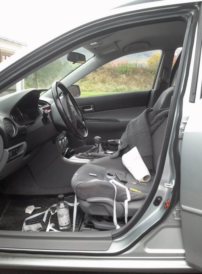

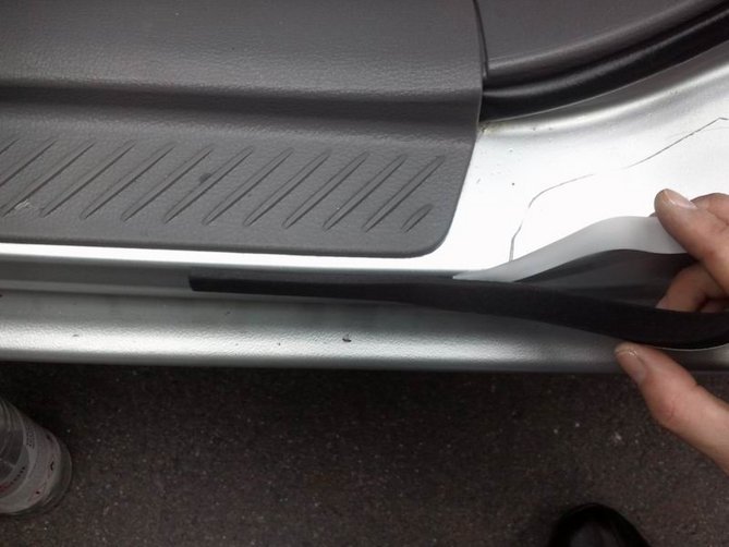

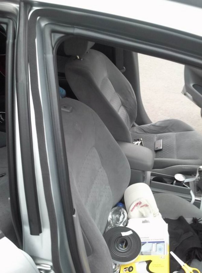

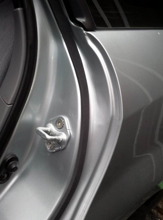

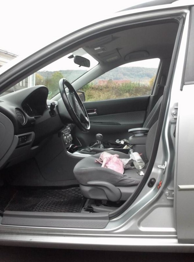

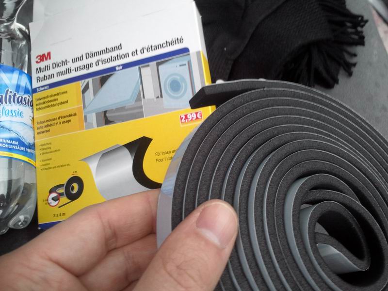

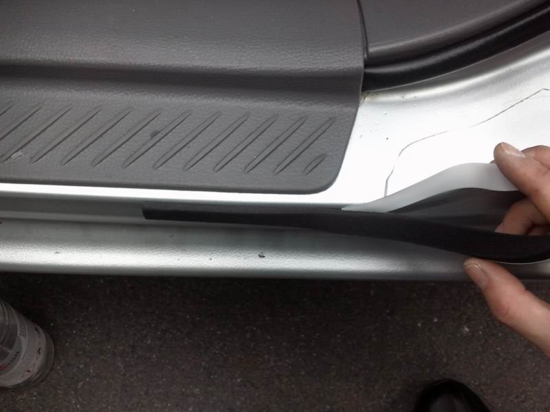

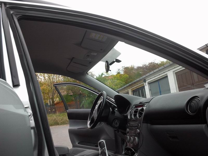

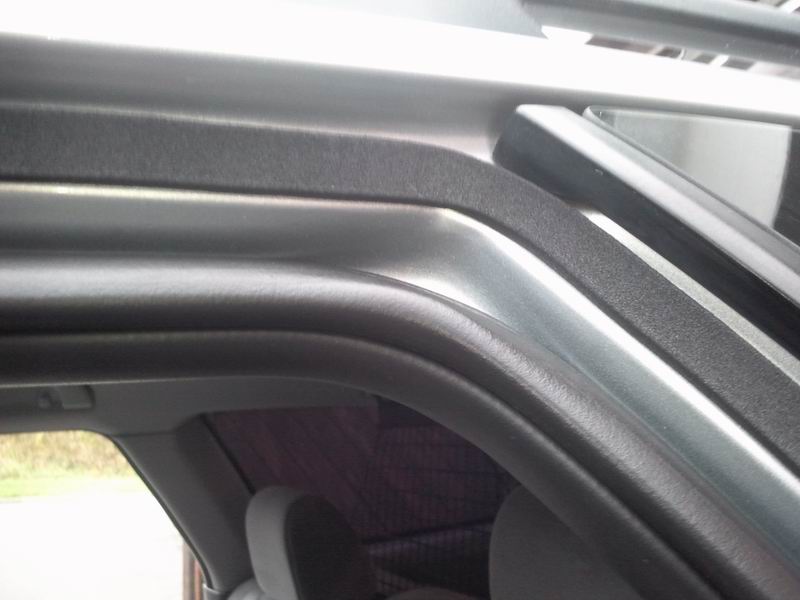

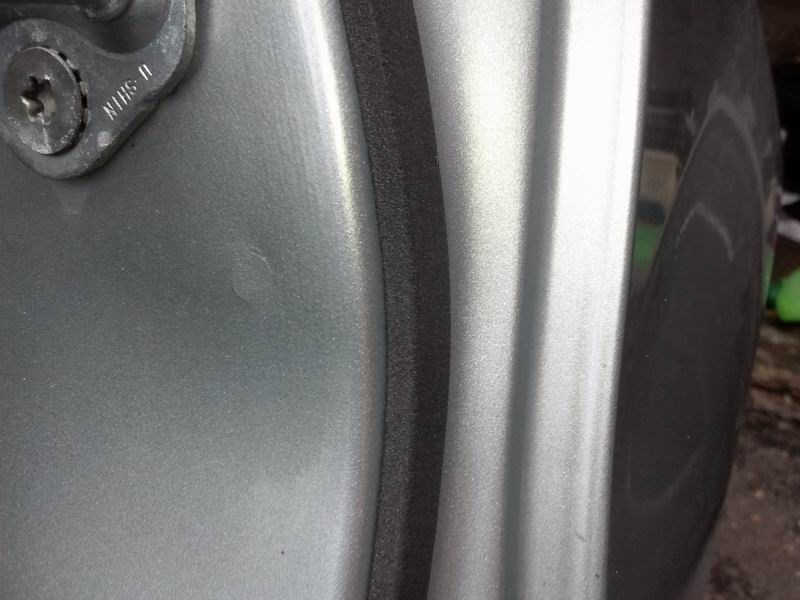

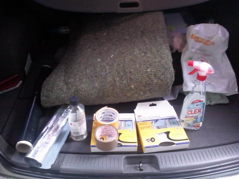

Postprzez thesilent » 13 paź 2013, 14:13
UWAGA!!! Sposób przyklejenia uszczelki piankowej, jak to pokazałem na poniższych zdjęciach jest nieprawidłowy i nie zdał egzaminu na dłuższą metę
Nie daje się uszczelek tak, by nachodziły na siebie.
Dużo lepszym pomysłem jest nakleić tą uszczelkę tak, aby wypełniała puste miejsce miedzy uszczelkami po zamknięciu drzwi, co też u siebie zrobiłem.

Postprzez thesilent » 13 paź 2013, 19:01
Efekt? Wyraźnie zmniejszył się świst i szum od drzwi, ale jak przytknąć w stronę szyby, to coś tam jeszcze świszczy. Ale warto było, bo poprawa jest.
Taka ciekawostka, póki któreś z drzwi były otwarte, to inne zamykały się tylko ciut ciężej (z uwagi na dodatkową uszczelkę). Natomiast, gdy już wszystko było pozamykane, to ostatnie drzwi trzeba mocniej trzasnąć, bo auto teraz jest tak szczelne, że w środku robi się bańka powietrzna, która odbija drzwi w momencie zamykania :P
Wnioski i plany: opływające powietrze podczas jazdy jest rozdzierane przez ostre krawędzie na karoserii (listwy, uszczelki, blachy) i powoduje świsty, gwizdy i szumy. A choćby listwy przy szybach do idealnych nie należą :/

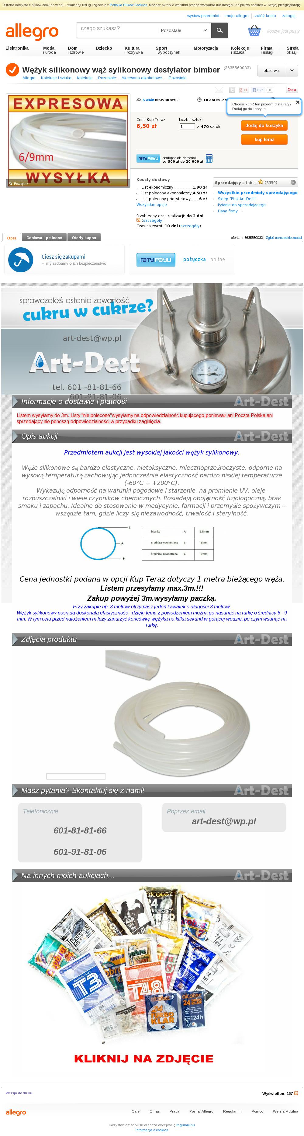

Planuję jeszcze zrobić to, co widziałem również na jednym z filmików na YT. Mianowicie zdemontować uszczelkę wewnętrzna drzwi i przewlec przez nią silikonową rurkę (coś koło 6-8mm średnicy). Dzięki temu uszczelki będą grubsze i twardsze, lepiej będą dolegać i izolować.

no więc minęła już doba od instalacji piankowych uszczelek. Przez ten czas poukładały się one i teraz lepiej przylegają i trochę łatwiej zamknąć drzwi.
Pojeździłem dzisiaj troszkę i faktycznie mam nieodparte wrażenie, że już tak nie gwizda od drzwi. Mam nadzieję, że to nie tylko wrażenie :)
Teraz został silnik i koła do uciszenia. Na eBayu kupiłem sonometr do pomiaru głośności, na dniach powinien przyjść. Zrobię pomiary przy różnych prędkościach.
Na allegro można dostać rurkę silikonową 6/4mm w cenie 1zł/m. To się chyba nada do wypełnienia fabrycznych uszczelek :) wird mann sehen.
Na jedne drzwi zużyłem całą uszczelkę 4m i zostało z 5cm :P

Postprzez thesilent » 17 paź 2013, 19:55
to jest taka dość gęsta pianka elastyczna. Bardziej mi przypomina styropian niż gąbkę.
Niedawno polatałem autostradą 140-150km/h i przy tych prędkościach bez różnicy czy były dodatkowe uszczelki czy nie. Mam wrażenie, że wtedy to już przez szyby i ich uszczelki hałas wpada do auta.
Tak sobie też myślę, że dałem ciała naklejając tę piankową naklejkę tak, by po zamknięciu drzwi była przytrzaśnięta tą uszczelką, która jest na drzwiach (czyli nakładają się na siebie). Jakbym naklejał to jeszcze raz, to w taki sposób by po zamknięciu drzwi piankowa uszczelka wypełniała przestrzeń między tymi dwoma oryginalnymi uszczelkami.
EDIT:
I tak zrobiłem, tamten sposób był błędem. Teraz nakleiłem tą piankę w miejscu, gdzie po zamknięciu drzwi jest wolna przestrzeń między uszczelkami (tą na karoserii i tą na drzwiach). Także mam teraz potrójne uszczelki. Jest ciszej, ale do poprawy nadal zostaje szczelina między drzwiami a karoserią od zewnętrznej strony, bo jest za głęboka i generuje hałas. Również uszczelka, w której "chodzi" szyba nie jest najwyższych lotów i tu też można coś zdziałać.
Ostatnio edytowano 28 maja 2015, 21:48 przez thesilent, łącznie edytowano 1 raz

Postprzez thesilent » 18 paź 2013, 07:27
przecież jest na trzecim zdjęciu od dołu na tej stronie :)

Postprzez thesilent » 21 paź 2013, 21:57
No raczej nie tedy droga :/ A uszczelka ma wymiary w przekroju 5mmx15mm.

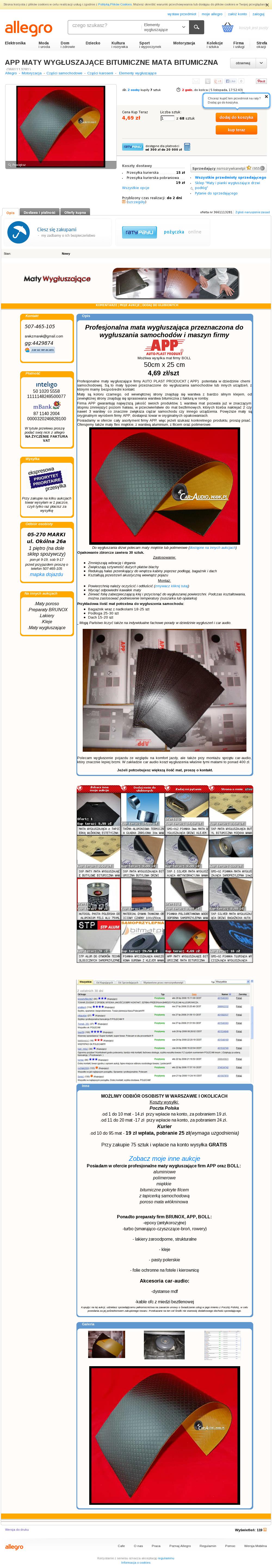

Postprzez kliza777 » 5 lis 2013, 15:08
Chciałbym wygłuszyć w swojej 6 bagażnik i nadkola takimi o to matami http://allegro.pl/app-maty-wygluszajace ... 13281.html Obrazek . Czy mieliście już styczność z czymś takim, czy jest to tylko zmarnowanie pieniedzy i czasu?
