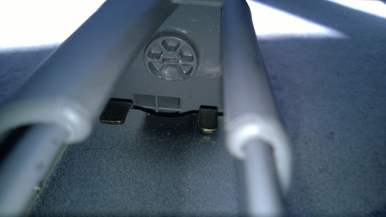

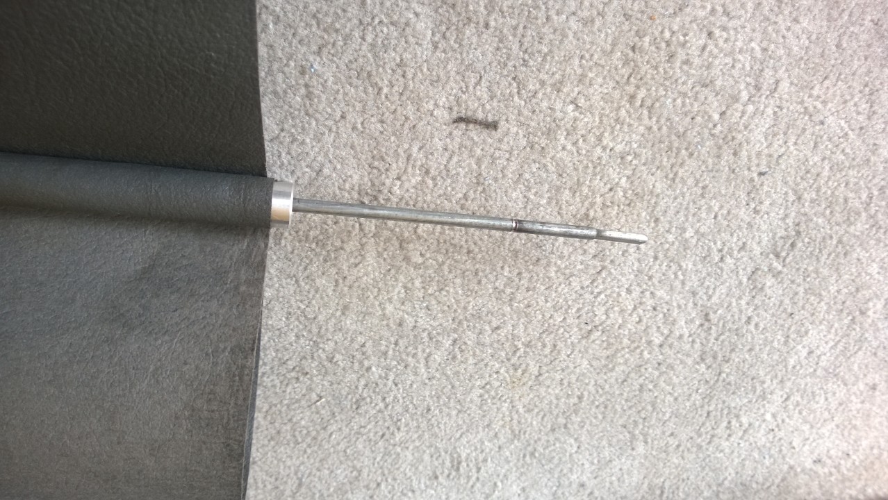

sprowadzilem sobie ostatnio przepiekna mazde 6 z Niemiec. Niestety posiada uszkodzona rolete, do ktorej naprawy sie przymierzalem. Niestety najpewniej brakuje mi kilku elementow – jedyne co mam to ulamany element dokujacy rolete w szynie oraz rolete z wystajacym pretem. Zalaczam zdjecia pogladowe. Czy jestem w stanie cos z tym zrobic, czy tez czeka mnie wymiana calej rolety?
