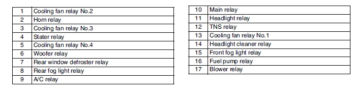

Postprzez miazga91 » 26 maja 2013, 22:09
Witam moi kochani!
Jestem zmuszony podpiąć się pod ten temat bo i u mnie-jak w każdej madzi-elektronika płata figle. Otóż mam 2 małe problemy:
1. Światła mijania! Postojówki działają, długie działają ale mijania już nie ma. Może inaczej-jak auto postoi całą noc, to z rana świecą! Ale po południu już nie?! A czujnika zmierzchu to ja nie mam:))) Ponoć to przekaźnik albo masa? Ale gdzie go zlokalizuję żeby go podmienić? Czy jak pojadę do jakiegoś elektryka to się z tym upora?
2. Tempomat! Naciskam przycisk "Cruise" na kierownicy (oczywiście gdy jadę szybciej na trasie) i przy lewym zegarze zapala mi się na pomarańczowo "CRUISE MAIN" i nic więcej. Przyciski "ACCELERATION" itp. nic nie działają, zero reakcji. O co Madzi chodzi?:)
Za odpowiedzi serdecznie dziękuję, a jeszcze jak mi pomogą rozwikłać kaprysy mojej niuni to będzie wyśmienicie ;))

Postprzez Wojtek » 27 maja 2013, 09:35
Wez w reke pokrywe bezpiecznikow, to znajdziesz rozpiske...
Ps. widac, ze nawet nie zadales sobie minimum trudu, aby rozwiazac/dowiedziec sie cos samemu
Lub przeczytaj ten watek

Postprzez miazga91 » 27 maja 2013, 09:57
No właśnie zdziwisz się bo miałem w ręku tą obudowe już nie raz, a nawet zaskocze cię-wydrukowałem sobie rozpiskę bezpieczników już wcześniej! Tylko że w bezpiecznikach sa dwa odpowiedzialne za światła mijania (lewe i prawe) i nic więcej? A te większę kostki nie są opisane i jeśli to jest któraś z nich to proszę cię błyśnij i powiedz mi która, bo niestety one nie są opisane czytelnie!

Postprzez Wojtek » 27 maja 2013, 09:59
Na wewnetrznej stronie pokrywy masz wytloczone co gdzie jest ...
Zrob jej zdjecie ;)

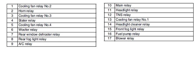

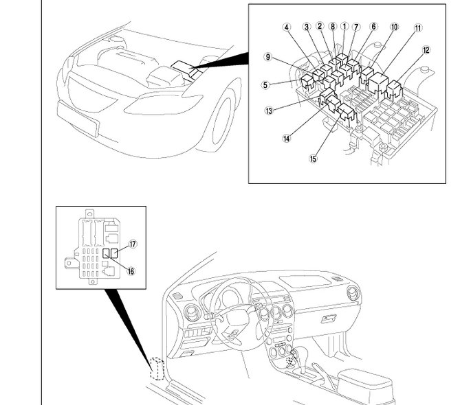

Postprzez Wojtek » 27 maja 2013, 19:13
dzieki za dobre slowo <spoko>
...a wracajac do tematu, to niech bedzie dla potomnych :P
