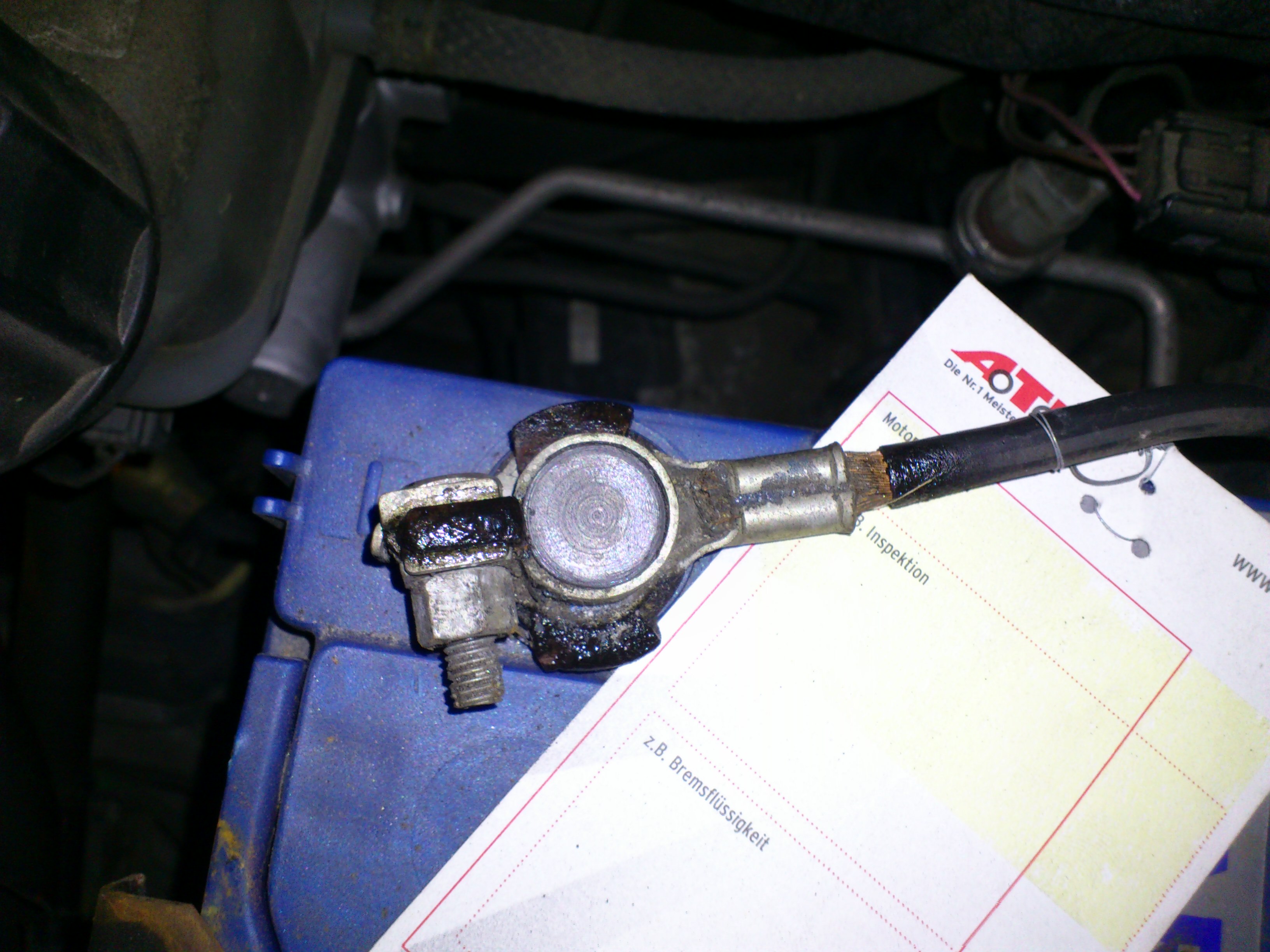

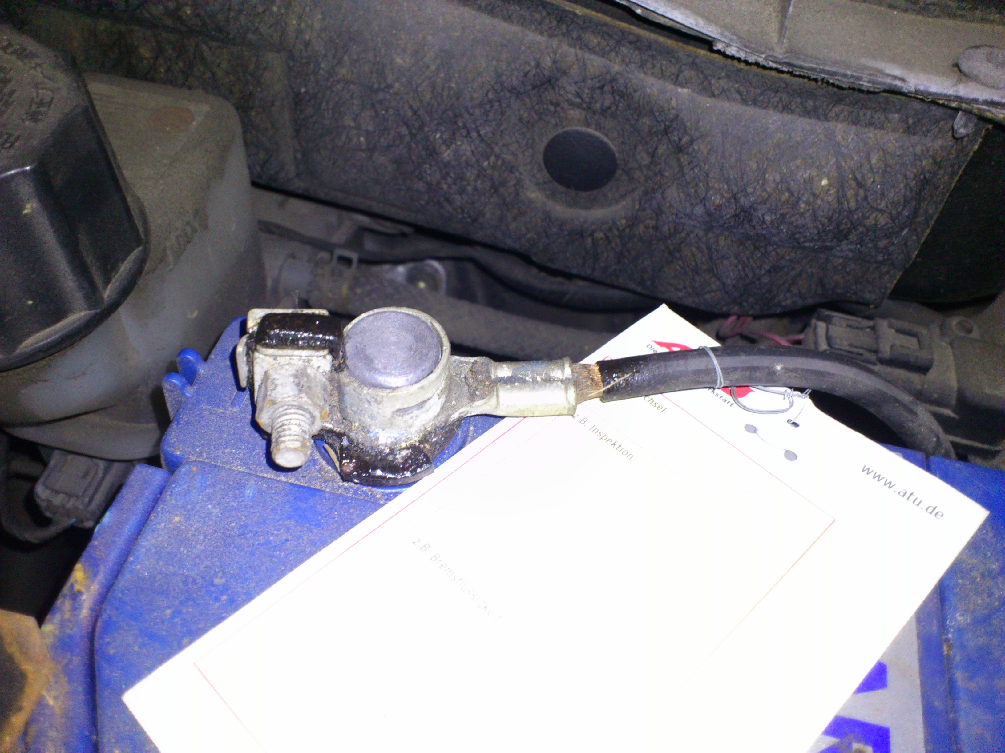

Witam, około miesiąc temu ni z gruchy ni z pietruchy rozładował mi się akumulator w aucie, nie było mrozów, nie zostawiłem nic włączonego w środku. Jedyne co to jakiś debil w nocy mi auto pomidorami obrzucił ale wątpie czy to ma jakiś związek. Naładowałem go prostownikiem bo chciałem zobaczyć jak się sytuacja będzie rozwijać. Dodam że aku ma 2 lata. Tak więc cały miesiąc było wszystko ok, a dzisiaj rano ledwo co mi odpalił ( też nie było mrozu ) zajrzałem pod maskę a tu takie coś na klemie od minusa ( zdjęcia poniżej ), cała zaśniedziała. Tu się rodzi moje pytanie: chciałem ją wyczyścić ale jak ruszam tą śniedź to wydaje mi się że tak głęboko wżarła że ta klema mi się po prostu rozleci. Powiedzcie mi czy śniedź może tak utlenić metal że ten się aż rozpadnie czy to może tylko taka warstwa napuchła na klemie i mogę ją bez stresu stamtąd zedrzeć?

Postprzez dobrzyn22 » 14 sty 2014, 19:24
kris_zabrze napisał(a):Powiedzcie mi czy śniedź może tak utlenić metal że ten się aż rozpadnie czy to może tylko taka warstwa napuchła na klemie i mogę ją bez stresu stamtąd zedrzeć?
tak, czy siak wyczyścić to musisz... Jak będzie się rozpadało, to do wymiany.
PS. jak dla mnie to tylko nalot... ale i on potrafi mocno ograniczać zdolności rozruchowe aku

Postprzez kris_zabrze » 15 sty 2014, 18:05
zdrapałem to dzisiaj i okazało się że to jest tylko taka cieniutka warstewka ale auta już dzisiaj nie odpaliłem :( wczoraj przejechałem 23 km wracając z pracy więc akumulator powinien się troche podładować siłą rzeczy. Mam pewne obawy że może być padnięty alternator, ale z drugiej strony czy auto z padniętym alternatorem dałoby rade jeździć miesiąc bez ładowania robiąc przy tym prawie 1000km?
