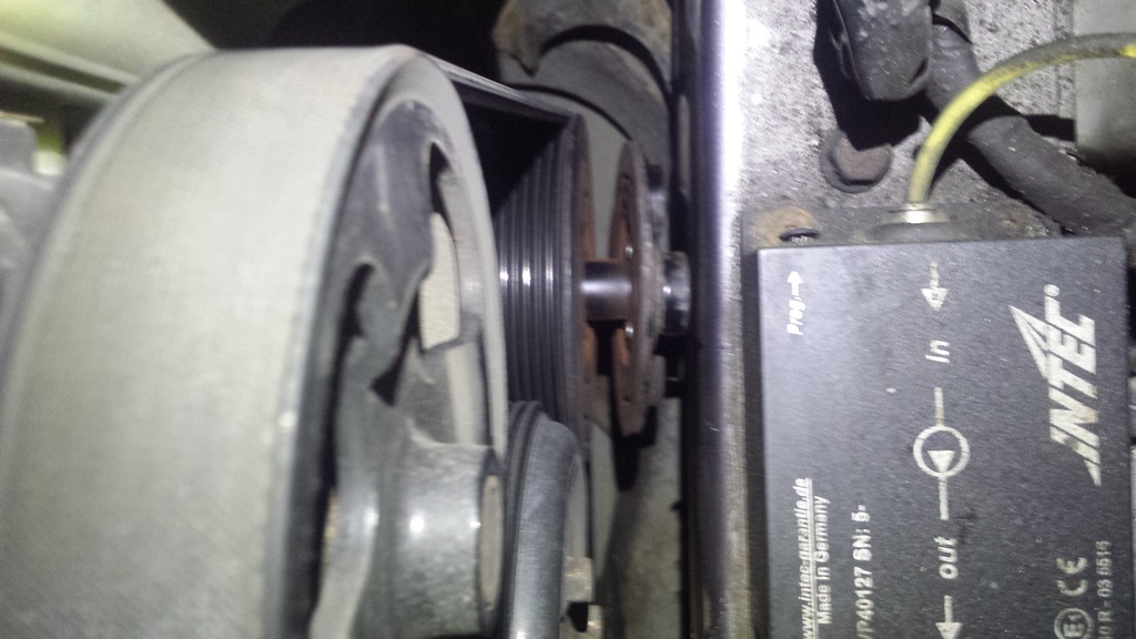

Od razu napiszę, że nie jestem znawcą mechaniki pojazdowej, to mogę pisać bzdury w nazwach – proszę o wyrozumiałość.
Dziś rano jadąc do pracy coś zaczęło mi trzeszczeć z prawej strony.
Gdy zajrzałem pod maskę, zobaczyłem że coś jakby pokrywka odczepiło się od chyba napinacza paska klinowego – chyba tak się to nazywa.
W załączniku zdjęcie jakie udało mi się wykonać.
Czy taka usterka to duży koszt naprawy ??

Postprzez m@riusz39 » 21 lis 2016, 18:58
Odkręciło Ci się sprzęgiełko od sprężarki klimy, wystarczy to dokręcić.
Ściągnąć koło, nadkole i tyle.

Postprzez NightStalker » 22 lis 2016, 20:47
Nadkole wystarczy odciągnąć, nie trzeba ściągać.
Śruba bodajże M6 i najlepiej przykręcić na klej.

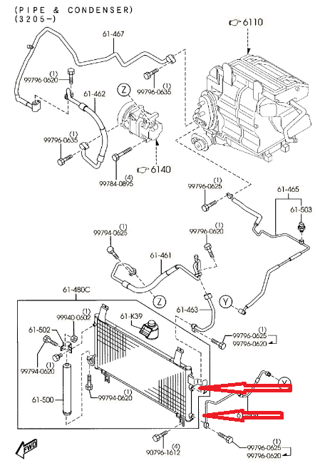

Postprzez properek » 13 gru 2016, 12:21
Mam wyciek czynnika w miejscach zaznaczonych na obrazku, zaden oring osobno nie wystepuje chyba, ze z rurka. Czym to mozna uszczelnic, sa jakies zamienniki uszczelek jak tak to jakie i gdzie je dostac?
properek
Postprzez darrecki » 13 gru 2016, 17:16
Jesteś pewien, że to oring a nie któraś z rurek tam dochodzących? Jedna z nich, już nie pamiętam która, przechodzi przez taki metalowy uchwyt. I właśnie tam lubi sobie zgnić, taka standardowa usterka można powiedzieć. A syfi czynnikiem wszędzie wokół...

Postprzez Krzysiek1980 » 13 gru 2016, 18:50
Dokładnie. U mnie też rurka była skorodowana i dało radę pospawać. Jedź do porządnego serwisu i niech Ci zdiagnozują. Z doświadczenia Ci powiem ( przechodziłem już cyrki w 2 samochodach) że nie warto się bawić w garażowe łatanie u pseudo fachowców, bo w rezultacie i tak musisz oddać w kompetentne rece. Lepiej dac te 200 zł więcej i mieć pewnośc że zrobione jest jak być powinno.
