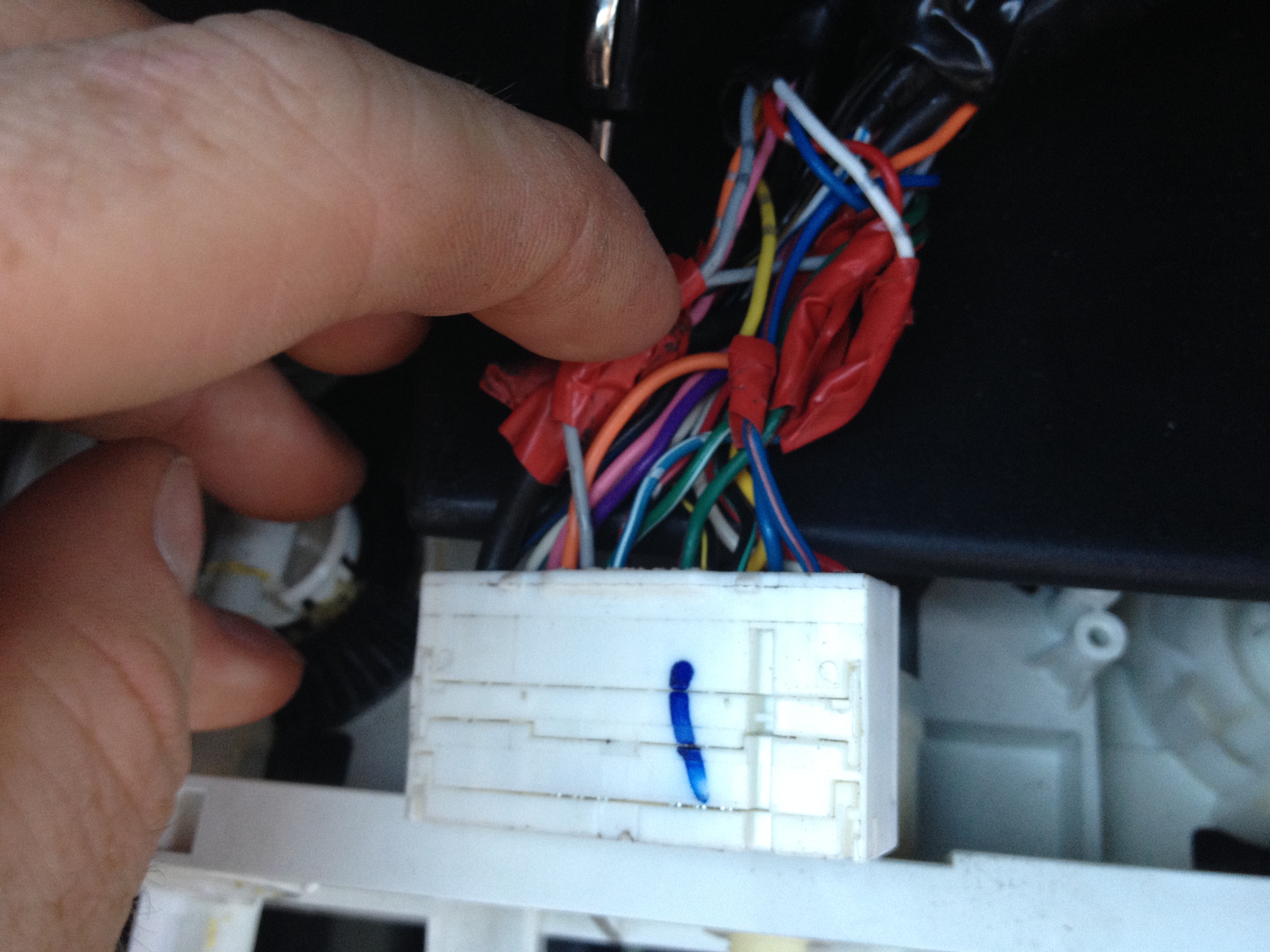

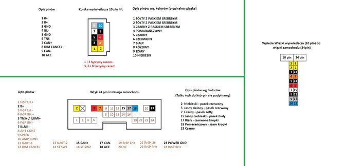

Witam. Wszystko podłączyłem zgodnie ze schematem (a raczej tak mi się wydaje) i powstał mały problem. Wszystko działa świetnie do czasu aż nie ruszę autem, a mianowicie podczas jazdy wyświetlacz mryga w różnych odstępach (coś jak by fukcja DIMM). Wiecie gdzie mogłem popełnić błąd?
wadi22_23
Postprzez Czaja86 » 29 paź 2015, 20:31
Trudno stwierdzic. Nie podpinaj kabla od dim i sprawdz czy tez tak sie dzieje. Jak przyciemniasz podświetlenie radia i zegarów to wyświetlacz tez sie ściemnia? Nie miałeś jakiegoś spięcia przy montażu.... moze wyświetlacz jest uszkodzony... Sprawdź czy radio nie ma na to wpływu np grająca muzyka albo samo radio. Możesz je odlaczyc i sprawdzić... trzeba szukać jakiegoś punktu zaczepienia. Rozumiem ze kilkukrotnie sprawdzałeś polaczenia... Lutowane kable czy skręcone i taśma...?

Postprzez wadi22_23 » 2 lis 2015, 20:45
Dziekuję za odpowiedź. Kable lutowałem. Jedynie nie pasował mi tylko jeden kabel zgodnie ze schematem opisany CAN – u mnie jest szary, a na schemacie jest że powinien być biały z czerwonymi kropkami. Wyświetlacz działa nie ma na niego nic wpływu do czasu aż nie ruszę autem. W poliftowych wyświetlaczach nie ma funkcji DIMM. Jeżeli nie znajdzie się nikt kto zna ten przypadek, a podobno ktoś taki też miał to zacznę od nowa dochodzenie. Zamierzam jeszcze raz polutować kable ale wystarczająco długie abym mógł sprawdzić na bieżąco kabelek po kabelku który mi psuje nastrój w aucie. Metodą prób i błędów (tak właśnie podłączyłem sobie sterowanie radiem w kierownicy). Poniżej zamieszczam zdjęcie mojego podłączenia i tych szarych kabli.
wadi22_23
Postprzez Czaja86 » 3 lis 2015, 22:13
U mnie regulacja podświetlenia calego kokpitu odbywa się poprzez pokrętło po lewej stroni nad schowkiem na okulary. Sprawdz polaczenia patrzac na piny a nie kolory... moze cos znajdziesz. Np W anglikach instalacja klapy bagażnika jest z czarnych przewodów a w europie już są różne kolory. Z tego co pamiętam to 8 pin w wyswietlaczu (rozowy kabel) odpowiada za podswietlenie i podpinany jest do masy. (Gruby czarny kabel)
Ewentualnie (chodź nie wiem czy tak zadziala) podepnij tylko zasilanie do wyswietlacza (pin 1,2 i 3,5) i sprawdz czy problem nadal występuję...

A posiada ktoś z Was rozpiskę pinów w LCD przedliftowym (16pin). Chodzi mi o taką, jak jest powyżej dla 10pin.

Mam problem z wyświetlaczem, podpiąłem go do kostki co sie wpina do radia jak w schemacie wyżej podanym lecz on tylko pokazuje godzinę, caly sie swieci

Jeszcze takie pytanie która instalacja jest dobra ?
Ta co podana na forum powyżej czy ta na tej stronie:
http://niksideas.blogspot.co.uk/2012/10 ... -into.html
Dopisano 26 mar 2016, 16:26:
Podpiąłem ostatnio wyświetlacz i mi pokazuje tylko godzinę.
Miał tak ktos ?
Czy ktos wgl. Tutaj poradzil sobie z tym wyświetlaczem ?
Jak tak to czy podzielił by sie ktos informacja jak to zrobil ?
