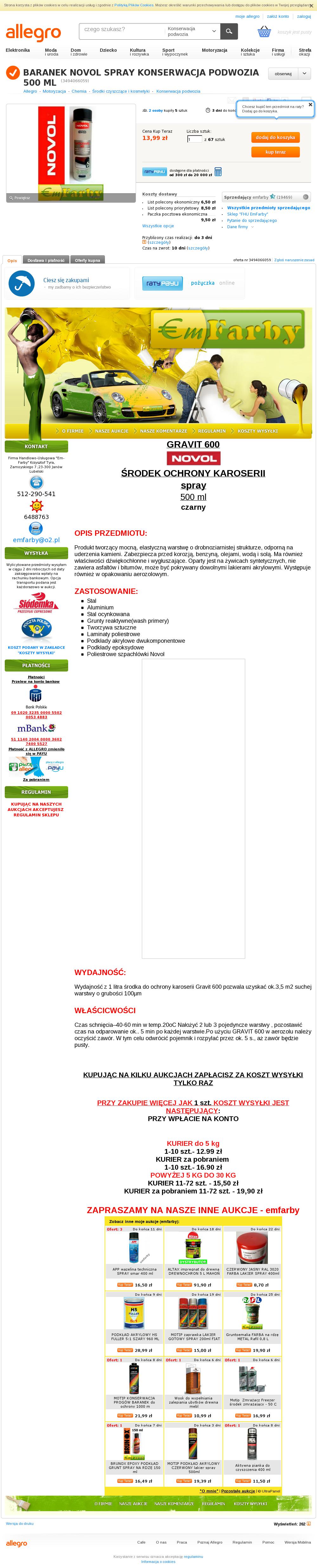

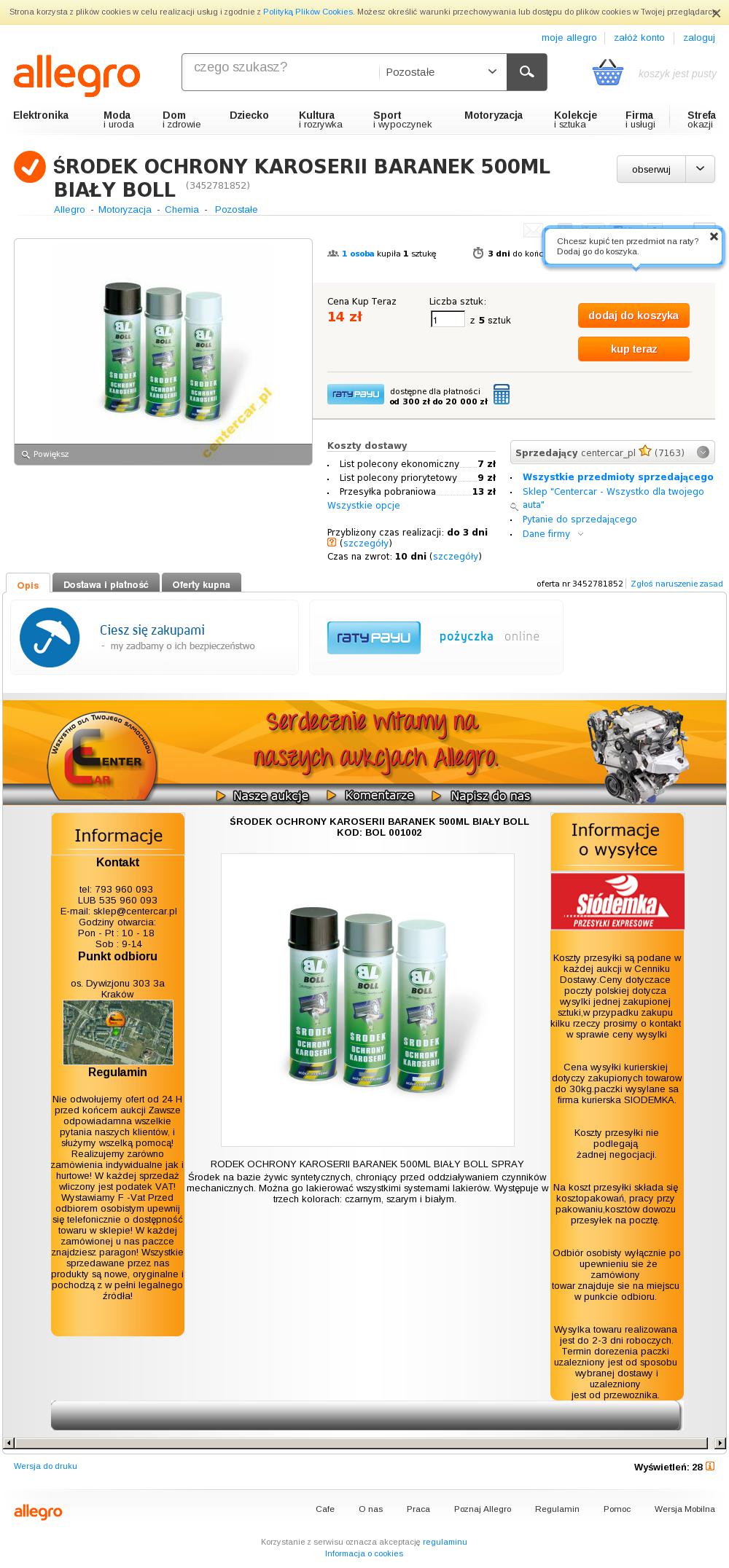

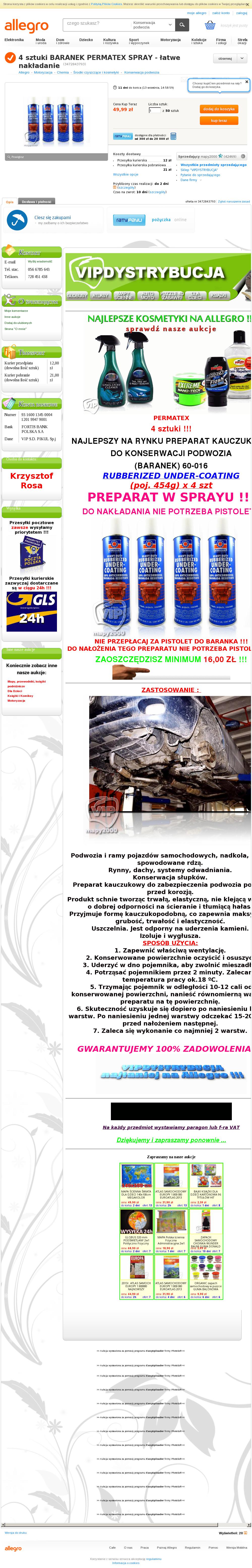

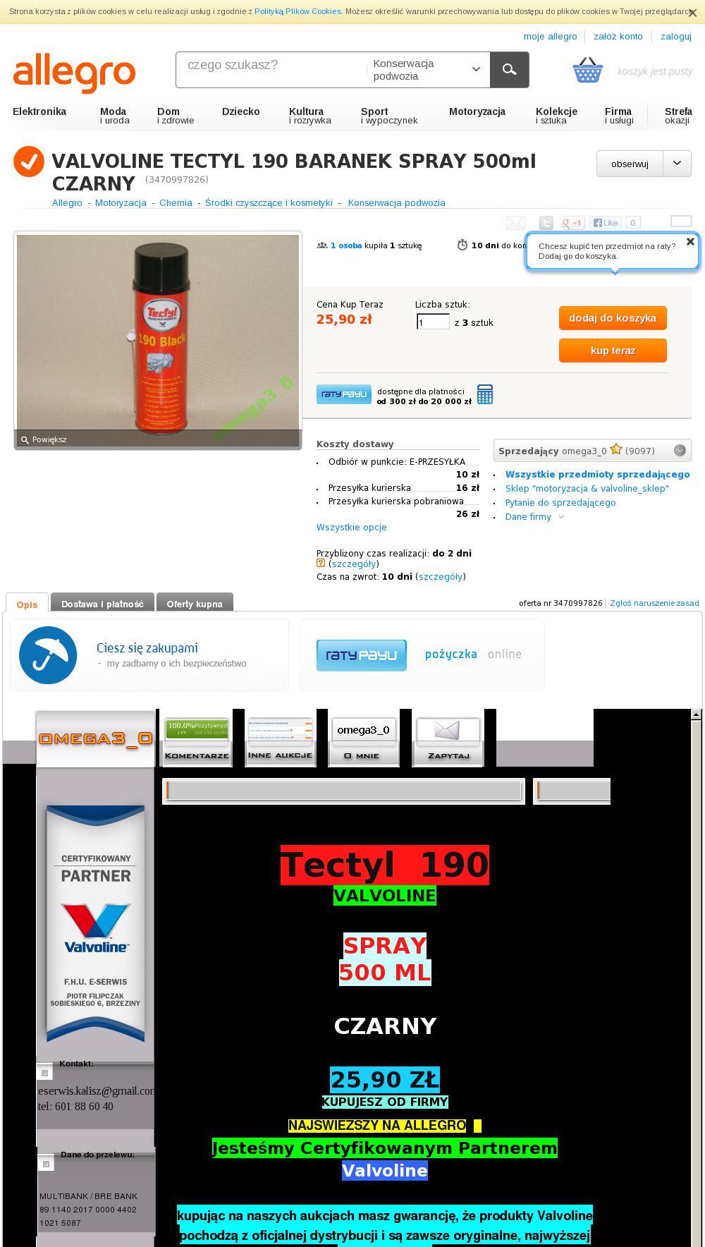

czym się różnią te środki typu baranek od noxudol3100 do wyciszania w sprayu , bo tak na oko to wszystkie baranki w spray mają własności tłumiące drgania i wibracje oraz wyciszają akustycznie
http://allegro.pl/baranek-novol-spray-konserwacja-podwozia-500-ml-i3494066059.html
http://allegro.pl/valvoline-tectyl-190-baranek-spray-500ml-czarny-i3470997826.html
http://allegro.pl/4-sztuki-baranek-permatex-spray-latwe-nakladanie-i3472843793.html
http://allegro.pl/srodek-ochrony-karoserii-baranek-500ml-bialy-boll-i3452781852.html
proszę powiedzieć w czym jest różnica ?
nie nadają się do wewnątrz drzwi ?
wydają nieprzyjemny zapach ? (na zewnątrz nie czuć ?
nie wiem , nie wiem
bo te są o wiele tańsze niż noxudol3100 ?
