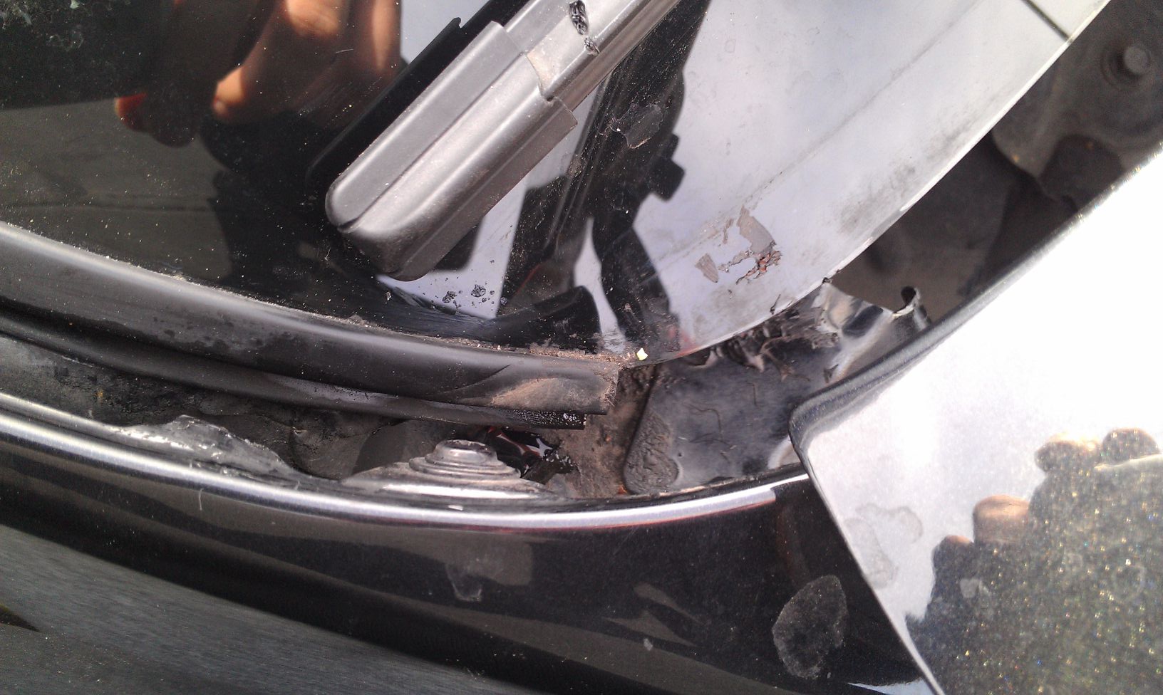

Hej,
Właśnie podobny problem mam co kolega wyżej leci mi woda spod schowka ale po prawej stronie(od drzwi) tylko ,że trudno się dostać tam, po drugie jest tam jakaś rurka luźna i chciałbym się dowiedzieć od czego ona jest? tak wgl nie mam zielonego pojęcia skąd to dokładnie leci... ale cały bok pasażera wraz z tyłem po prawej stronie pływa w wodzie..
Załączam fotki:
http://www18.zippyshare.com/v/85319627/file.html
w tym miejscu spływa woda:
http://www18.zippyshare.com/v/15395976/file.html
i jeszcze jedną ciekawą rzecz dostrzegłem:
http://www18.zippyshare.com/v/51622136/file.html

Postprzez grzenio89 » 3 lis 2012, 20:54
To nie jest to, byłem na myjni i lałem wodę po szybie i tam pojawiła się woda, tylko ,że sporo tej wody musiałem wlać by zaczęło mi zalewać auto..

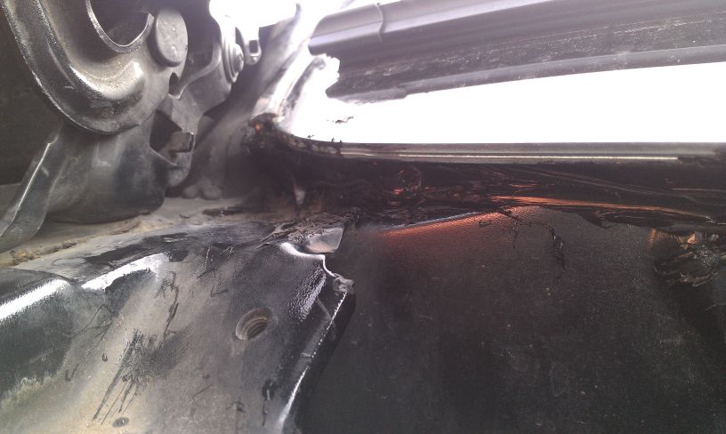

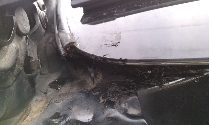

Postprzez grzenio89 » 10 lis 2012, 15:10
Całą winę za to ponosił klei.. dlatego też tak jak wcześniej pisałem zakleili cały bok szyby od tego miejsca gdzie kończy się uszczelka(tutaj gdzie kończy się uszczelka woda ciekła, nie było to zauważalne):
a tak to wygląda od spodu po zaklejeniu tych "dziur" gdzie woda się dostawała.
i na szczęście odbyło się bez wyciągania szyby :) i tak jak wcześniej pisałem uszczelka jest tylko dekoracją do auta :)
