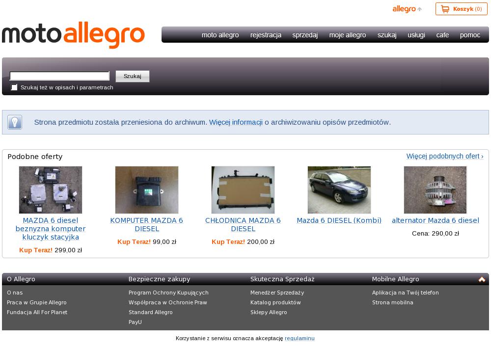

Mam problem – zgubiony kluczyk i pilot w pobliżu miejsca zamieszkania. Przeczytałem cały, powyższy wątek , gdzie dowiedziałem się b. dużo o dorabianiu kluczyków, programowaniu nowych kluczyków i pilotów do poprzednich. Na podstawie powyższych informacji wyszło mi, że o ile jeszcze szło by wykasować zagubionego pilota, to z kluczykiem to już raczej nie wyjdzie i trzeba kupić nową stacyjkę i komp.
Znalazłem taką aukcję i mam kilka pytań.
1. Czy to co gościu tam oferuje wystarczy (nie trzeba immobilisera?)?
2. Czy jest coś na co powinienem przed zakupem zwrócić szczególną uwagę (nr/typ kompa? coś innego?)?
3. Jak się dobrać do stacyjki, żeby ją wymienić?
