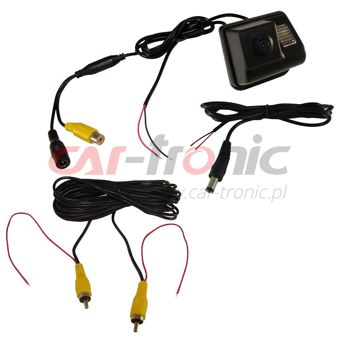

Wracając do tematu. Jak niektórzy pamiętają mam w aucie Goclevera 700 V Plus. I teraz tak. Jestem prawie pewien, że ktoś już montował pod tą navi kamerkę. Navi wyposażona jest w gniazdo video 2,5 jack 4 pinowy. Kamerki które oglądałem miały wyjścia cinch. Wiec pewnie bede musiał zastosować jakąś przejściówkę, czy tak? czy są takie dostępne czy trzeba przerabiać?
Druga sprawa dla osób które własnie tą operacje z Gocleverem przeprowadzały, czy kamerka uruchamia sie zaraz po włączeniu biegu wstecznego, czy trzeba czekać aż nawigacja się uruchomi?
Kamerkę którą chce wykorzystać, to zwykła kamera dedykowana do M6 montowana w tablice, koszt 99 zł. Będę wdzięczny za podpowiedzi. papa

Trzeba czekac aż navi się uruchomi, żeby widzieć obraz z kamery, a wszystkie chinche dostaniesz po sklepach elektronicznych – wiec podłączyć to nie problem :)
Niestety podświetlenie tablicy w tej kamerze nie jest najlepiej zrobione – ledy padły mi po kolei po roku używania. Muszę ją teraz wymontować i wstawić tam jakieś świecidełko :)
