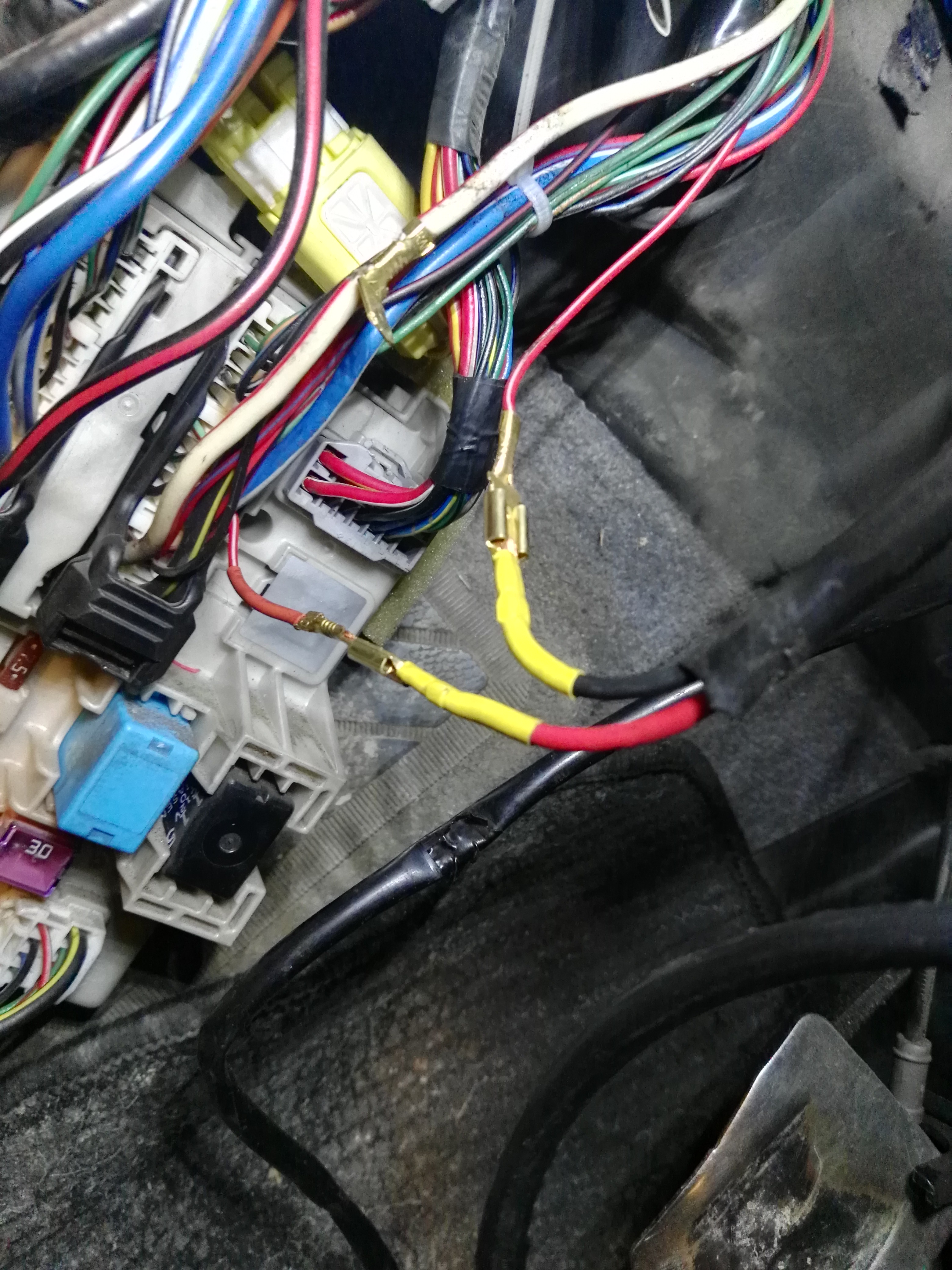

Witajcie, podłączyłem u siebie webasto.
Mam dylemat z przewodami.
Dwa idą do skrzynki bezpieczników w kabinie.
Czerwony i czarny.
Na schemacie (schemat do polifta) jest pokazane, by przeciąć przewód biało-czerwony od bezpiecznika nagrzewnicy i wpiąć kabel czerwony w kierunku bezpiecznika (czerwony+biało czerwony) a czarny w drugim kierunku, ale też w biało-czerwony)
Zrobiłem to tak jak widać na foto. Czy jest to zrobione dobrze?

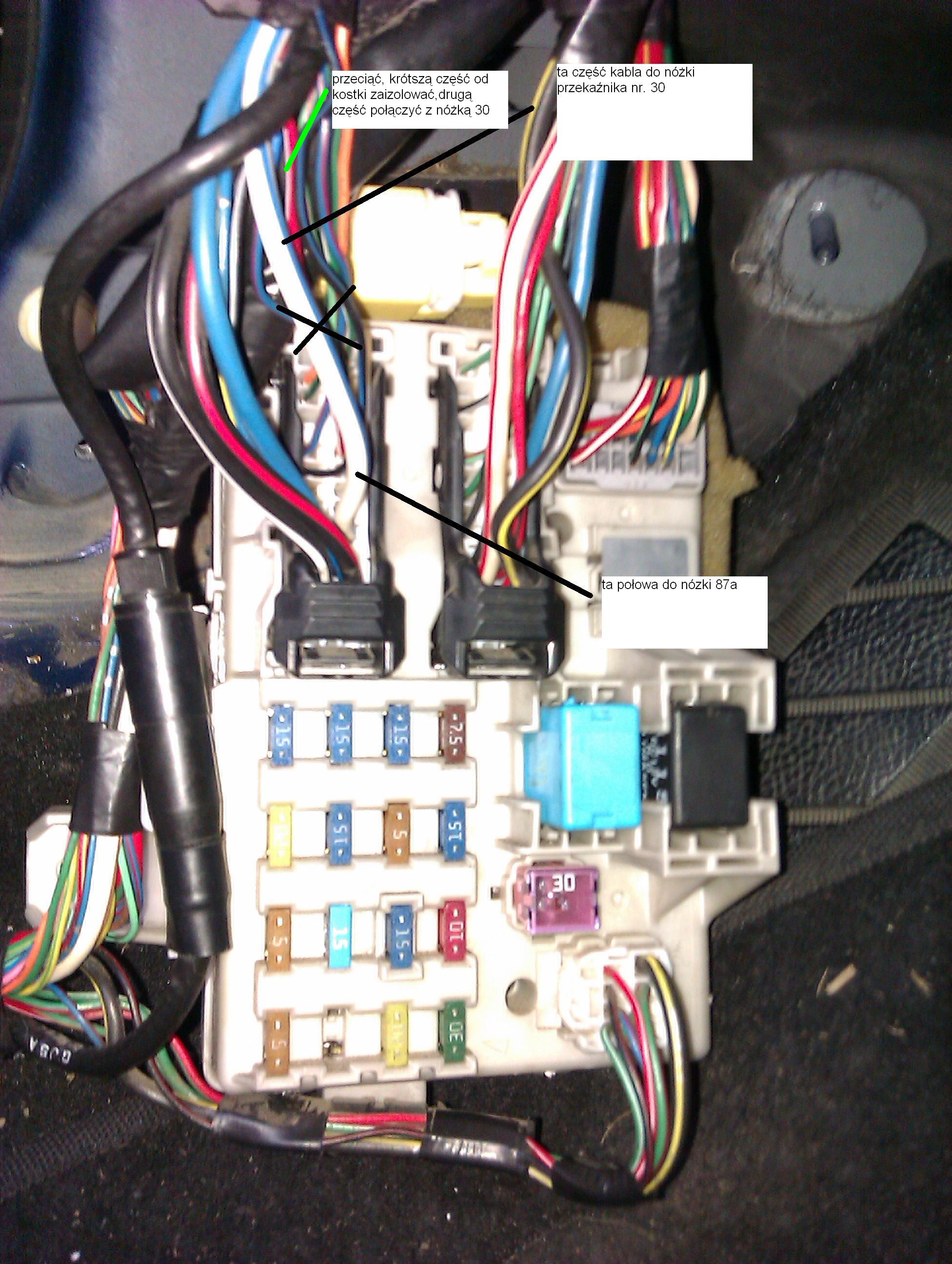

Postprzez Warszawiak » 20 gru 2017, 20:30
Wszystkie schematy do podłączenia w wersjach przed LIFT w M6 dostępne pod linkiem na chomikuj.pl
http://chomikuj.pl/lukasz_skuzinski/Webasto(3)
