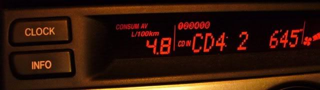

Postprzez xANDy » 26 gru 2007, 16:04
Ostatnio zerowałem i zrobiłem MASĘ kilometrów – wynik potwierdzony tankowaniem:
Fakt, że było ślisko (wigilia i te okolice pogodowe – totalna szklanka).

Postprzez Jaksa » 27 gru 2007, 23:44
xANDy napisał(a):Fakt, że było ślisko
Taki wynik mam jak jade 50 km/h hahaha na moim kompie zawsze mam ósemkę z przodu <lol>

Postprzez Dortann » 28 gru 2007, 01:18
xANDy napisał(a): 4,8 l/100
Nie no ja się z Jaksą muszę zgodzić. Może Ty na światłach i skrzyżowaniach nie stajesz i lecisz na oślep? Ja mam średnią 7,5 i tylko dlatego, że oprócz Wawy robię trasy na Poznań i Olsztyn.
Spróbujmy może licytować się w drugą stronę:
Ostatni mój wynik miejski na tankowaniu wyszedł 9,2 i jest to na razie rekord. Ktoś to pobije?? :)
Trasy przeważnie krótkie a też chciałem sobie frajdę sprawić to i ruszałem z piskiem spod świateł :D No i mój komp zaniża znacznie – 0.5 do litra odchyłu od tego, co wg tankowania wychodzi.

Postprzez mcbeth » 28 gru 2007, 13:49
xANDy napisał(a):Ostatnio zerowałem i zrobiłem MASĘ kilometrów – wynik potwierdzony tankowaniem:
Z moich obliczeń wynika, że jazda 'emerycka' w wigilię – było bardzo ślisko dała rezultat pomiędzy 4 a 4,5 l /100km. Ale na pewno nie mogę powiedzieć, że to jest normalna jazda – pusta droga, zero wyprzedzania, prędkości 50-70km/h. Normalnie jeżdżąc muszę liczyć 7l.
