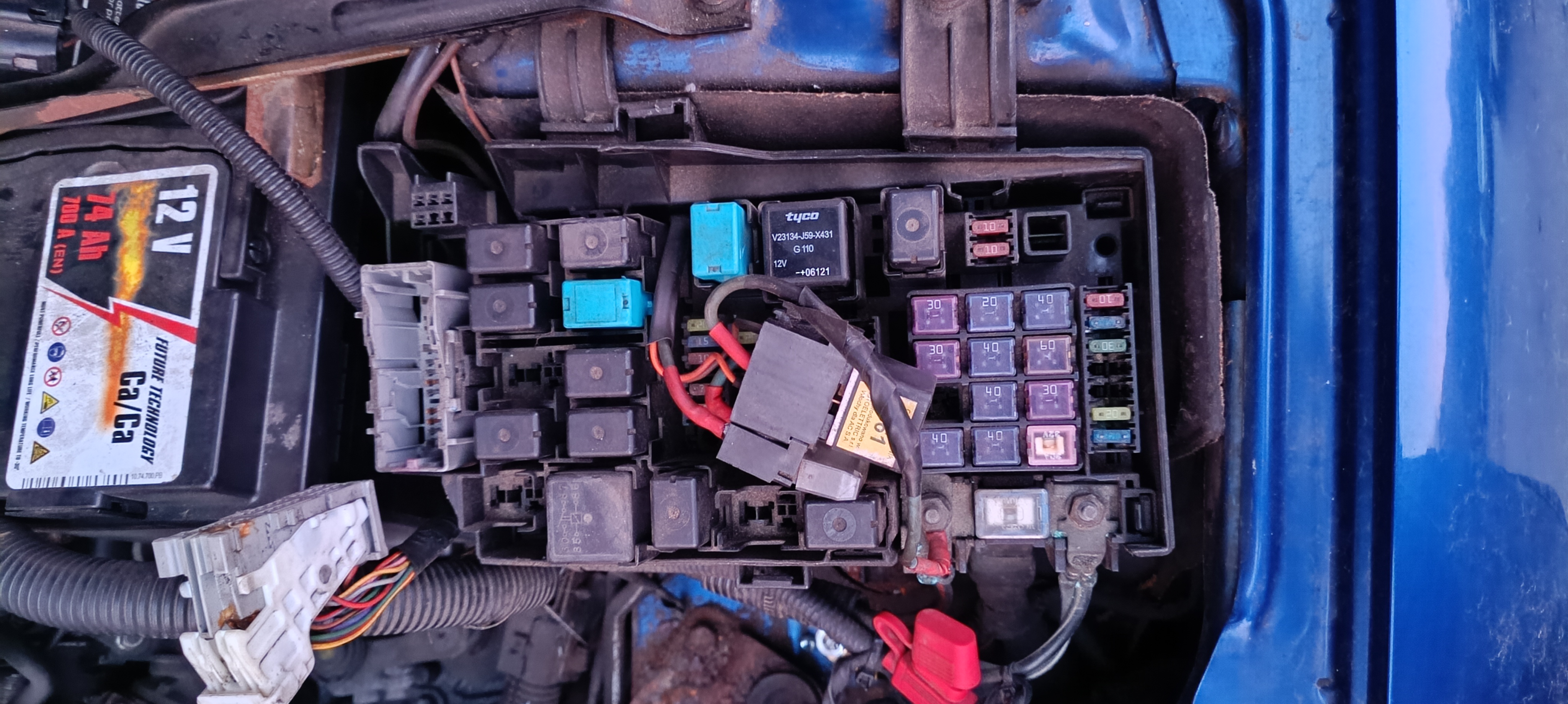

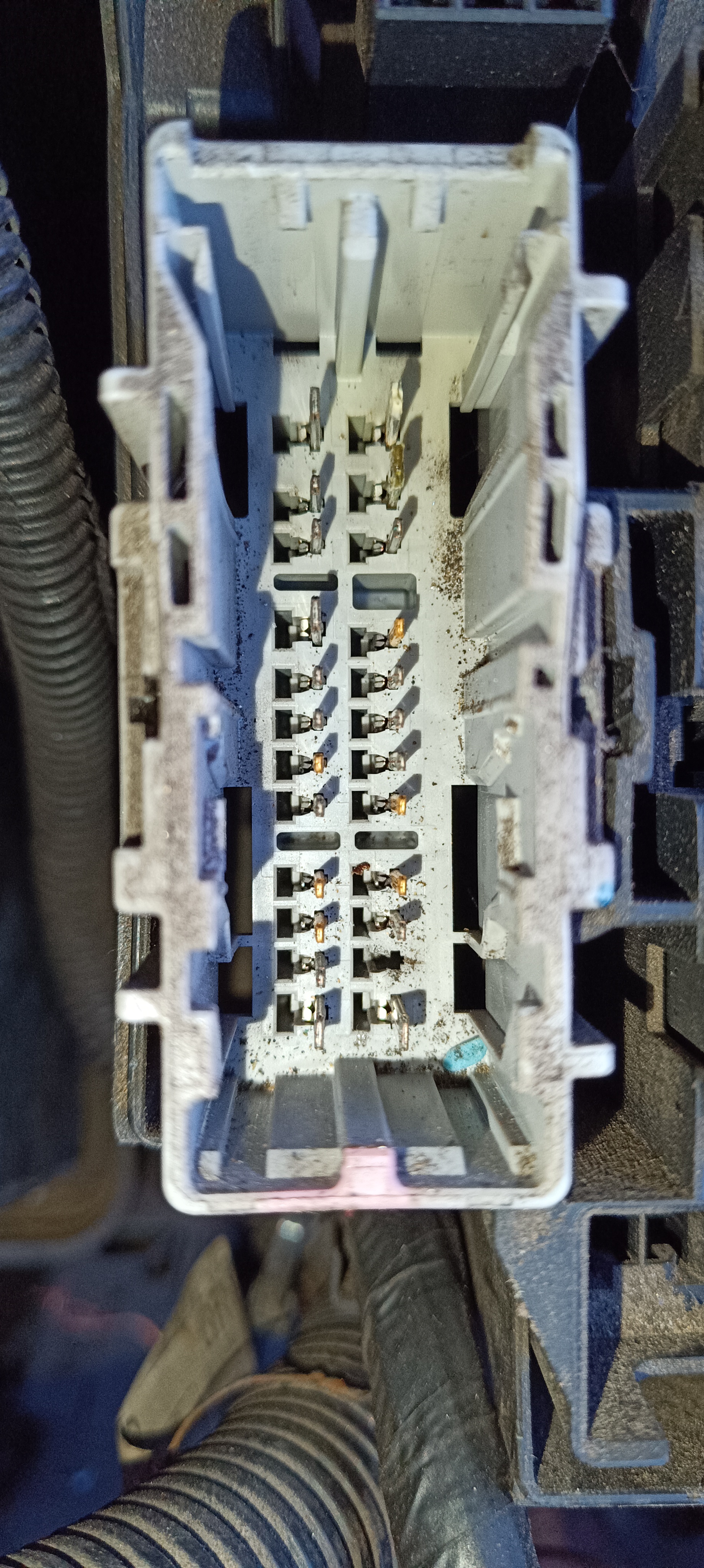

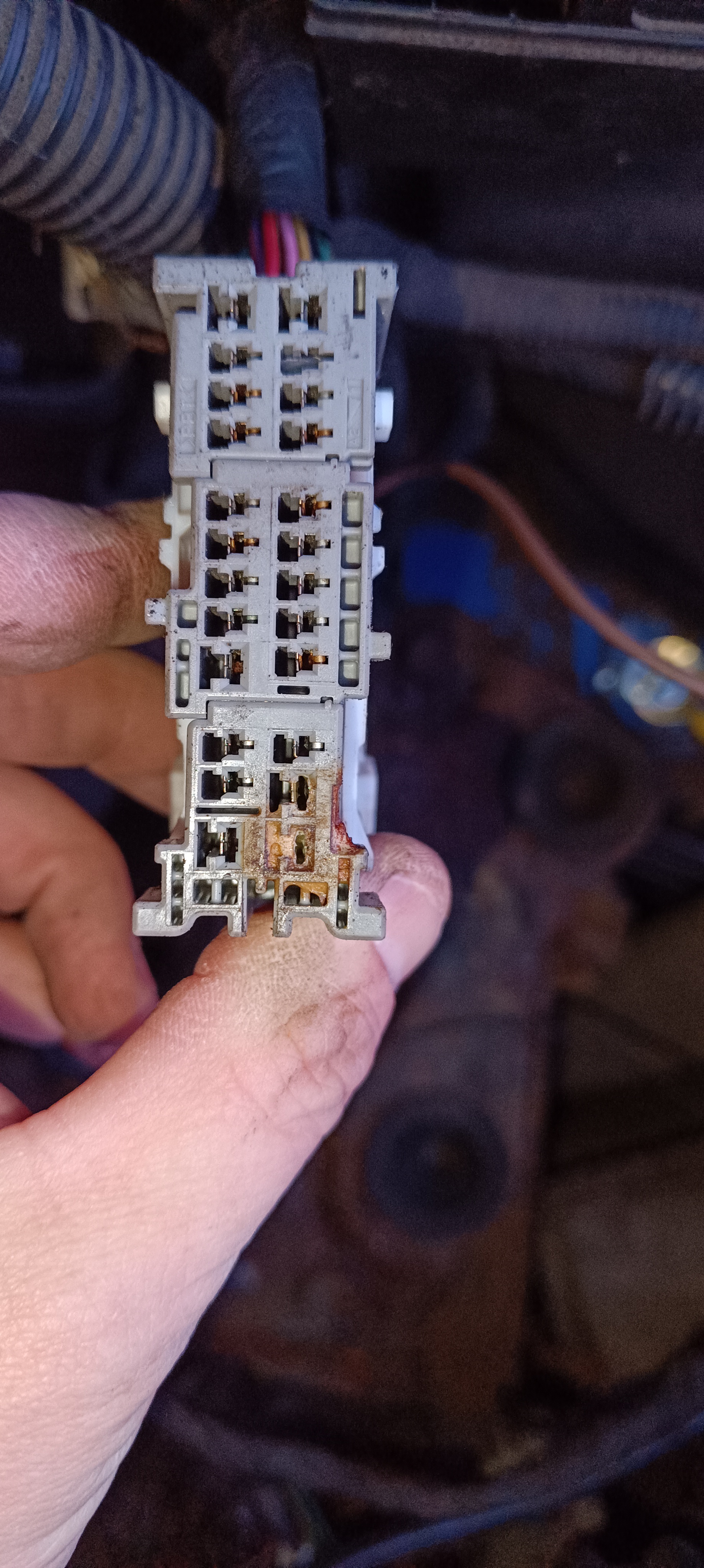

Postprzez Skipper1983 » 26 sty 2026, 17:10
Wyczytałem na forum że ta kostka jest problematyczna , zdemontowalwm ją i zastąpiłem ją kolektorem oczkowym. Nie przykrecalem go do starej śruby tylko wywiercilem nowy otwór do którego przykrecalem konwektor. Niestety nie pomogło to , świateł dalej nie ma . Jest możliwe że coś stało (rdza lub śniedź ) z wsuwką od nóżki masy z przekaźnika świateł? Po drugie odpisałem wtyczkę od z wiązka od skrzynki bezpieczników i na dwóch lub trzech pinach mam jakas dziwna maź. Po założeniu wtyczki na nowo pojawiła mi się ikoną akumulatora , ESP i check silnika na desce ....... Jutro to rozbiorę na nowo i dokładnie wyczyszczę. Jak dostać się do kabli pod bezpiecznikami i przekaźnikami w skrzynce? Wysyłam zdjęcia poglądowe

Postprzez Skipper1983 » 30 sty 2026, 06:30
Udało się ze światłami :) Odpiąłem wtyczkę i dokładnie ja wyczyściłem , tak samo z pinami w gnieździe . Po tym zabiegu światła zaczęły działać:)
