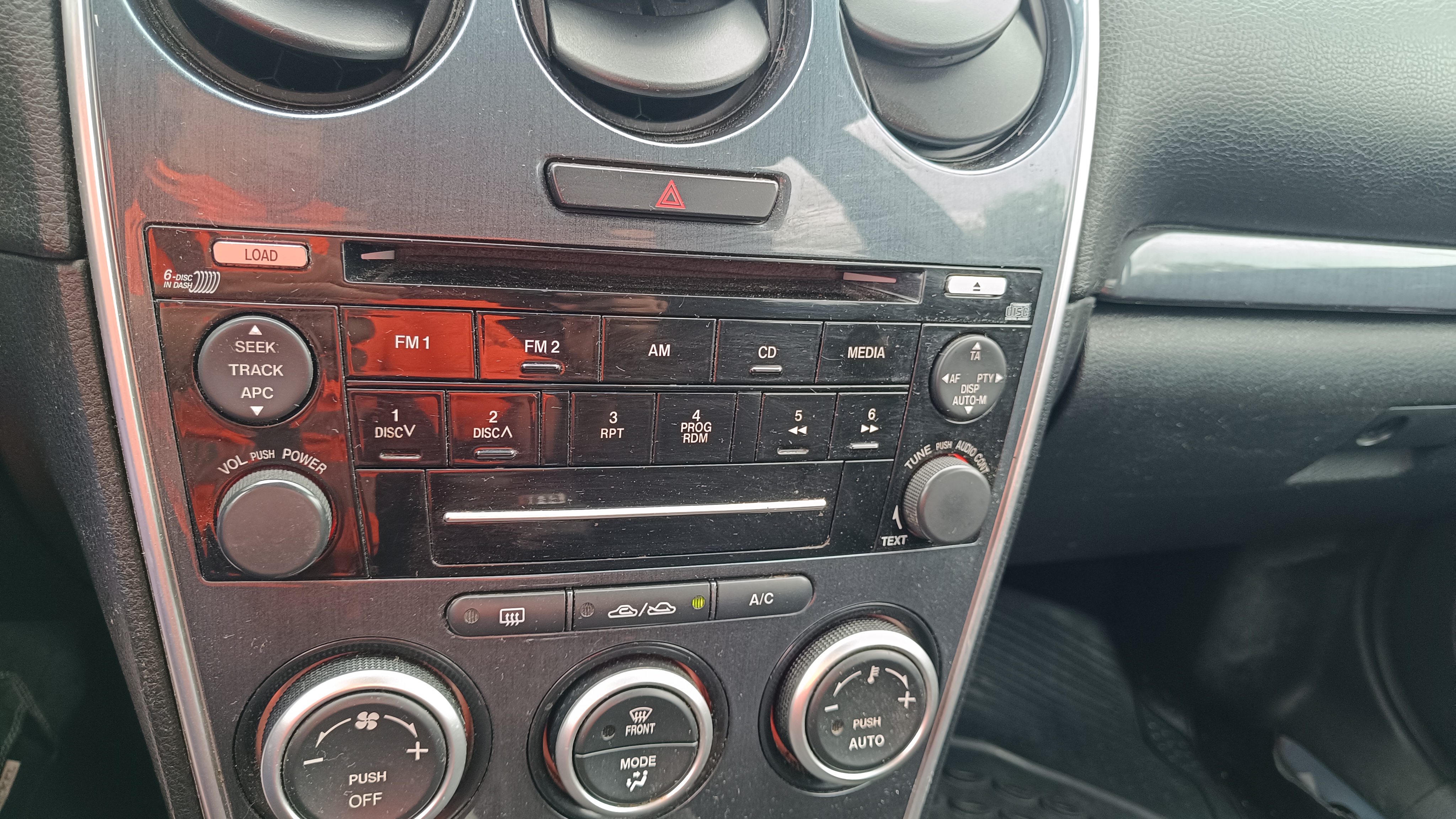

Witam posiadam Mazdę 6 GG z radiem CD i systemem Boose. Na radiu jest przycisk "Media" jednak po jego naciśnięciu nic się nie dzieje. Do czego on służy?

Wg instrukcji, przycisk był wykorzystywany w wersji radia z odtwarzaczem kaset lub płyt MD

Przycisk MEDIA staje się aktywny po podłączeniu kabelka do wejścia AUX. Jeśli nie ma wtyczki w gnieździe to przycisk nie jest aktywny.
