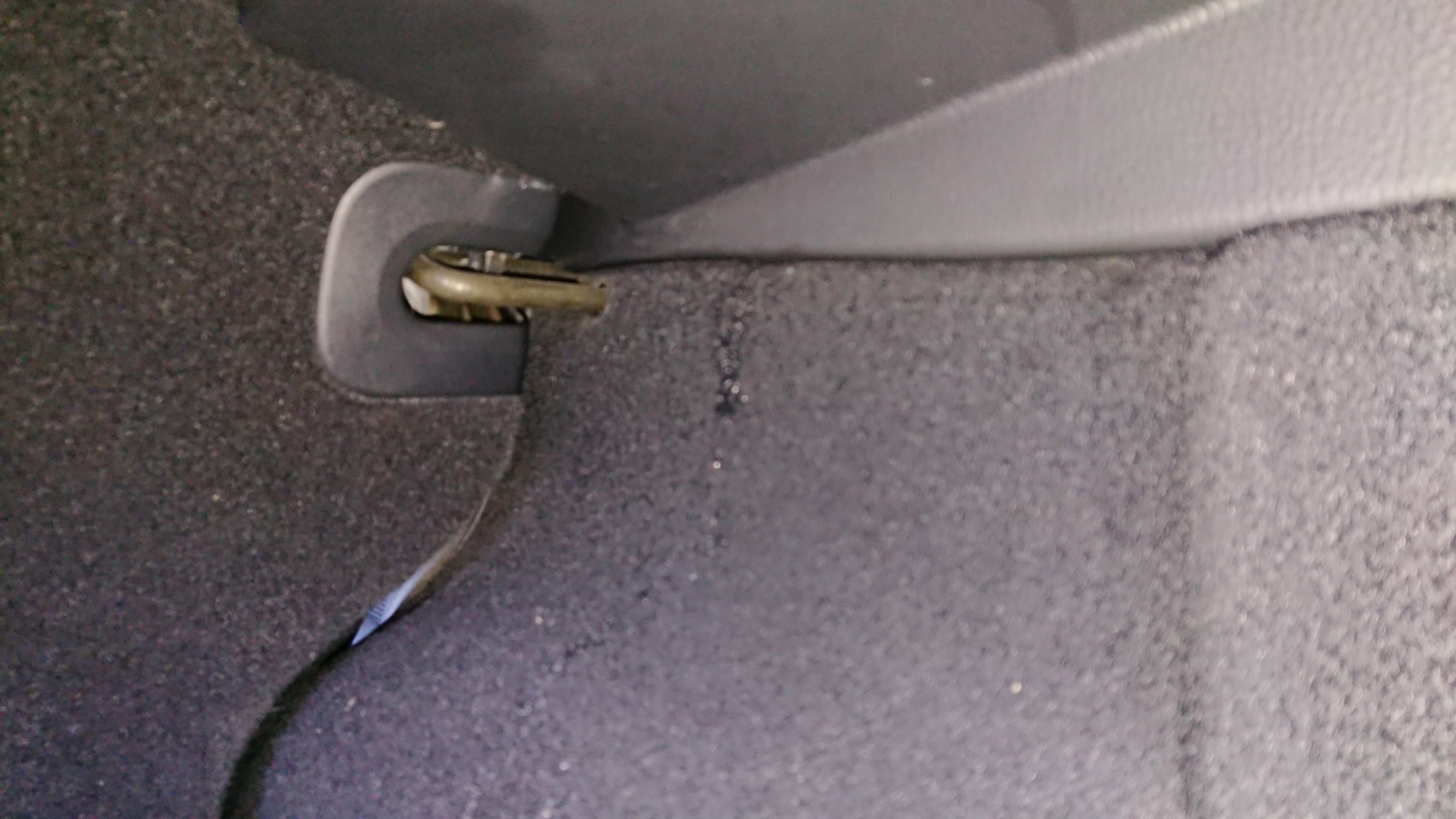

Postprzez 19Rafal21 » 2 lut 2019, 14:54
Witam, u mnie również jest problem z wodą przedostającą się do bagażnika jednak u mnie jest coś dziwnego, woda nie leci przez lampy, zamek bagażnika czy mocowanie zderzaka tylko sączy się od środka po wykładzinie na nadkolu. Myślałem że to może przez tę gumę co łączy klapę z samochodem ale rozebrałem podsufitkę i tamtędy idzie przewód spryskiwaczy i tam jest sucho a przed momentem lałem tam wodę więc odpada, nie mam pojęcia którędy da woda się dostaje do środka, miał ktoś podobny problem? Auto to 6 liftback po lifcie.

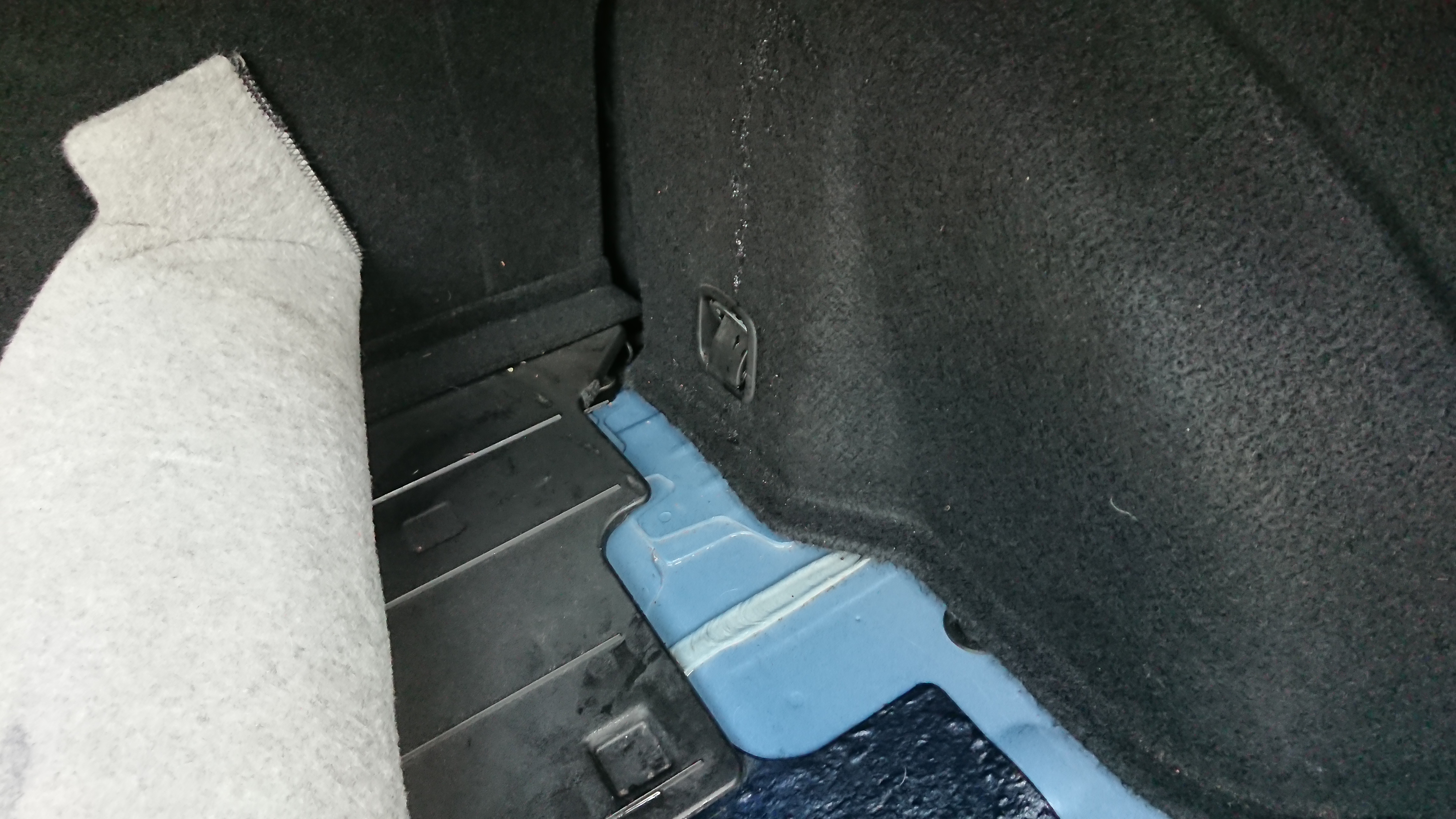

Postprzez yaro626 » 26 sty 2024, 13:49
Mam to samo(tylko że w GH) tylko z lewej strony, widać to szczególnie po deszczu lub myjni,jak polewam wodę z butelki nie widać zacieku,i weź tu znajdź(podsufitka sucha)
edit: udało mi się namierzyć przeciek, otóż na łączeniu blachy, poszedł silikon i nic nie cieknie.
