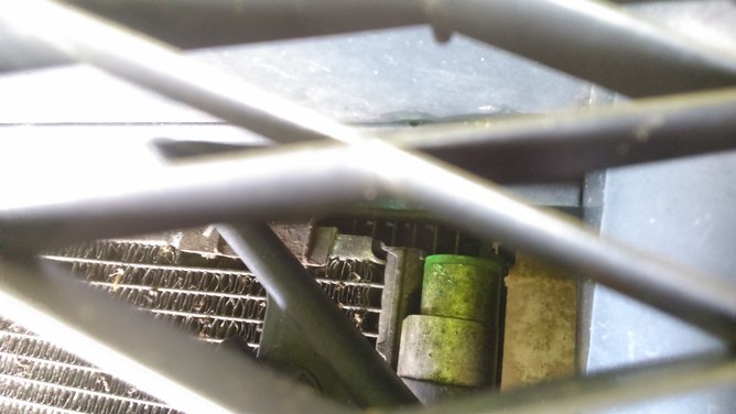

Z Osuszacza poszedł czynnik a ze jest razem z chłodnicą niestety :D

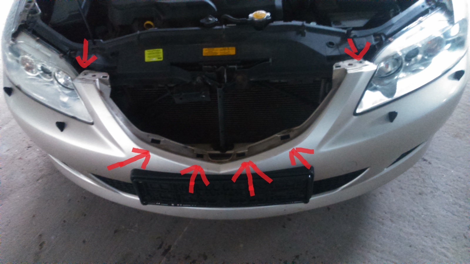

1. Zabieramy się za zdjęcie grilla , przykręcony jest na 2 śrubach ( krzyżak ) oraz zatrzaskach , po odkręceniu wystarczy ze ręką pchniecie owe zatrzaski od środka

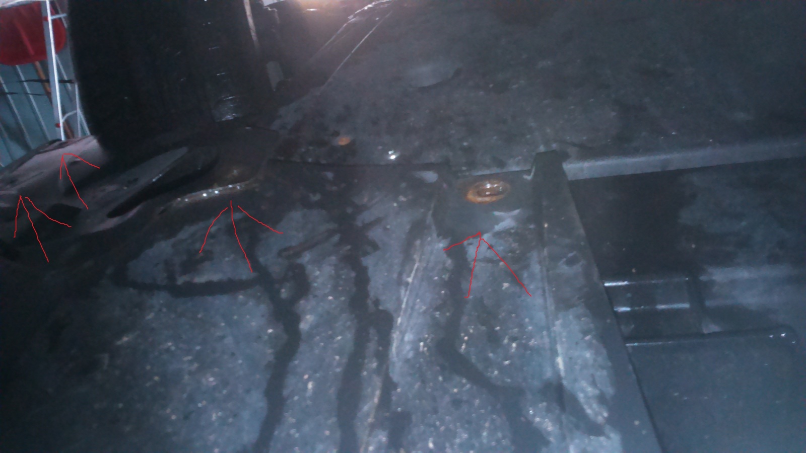

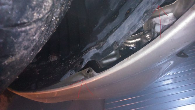

2. Spód Madzi , kluczem płaskim 8 i 12 odkręcamy wszystkie śruby na których zderzak przykręcony jest od spodu auta a także do nadkoli
3. Nadkola Poradziłem sobie bez zdejmowania kół wystarczy odchylić :) krzyżakiem odkręcamy plastikowe śruby podważając plastikowa podkładkę płaskim śrubokrętem :)

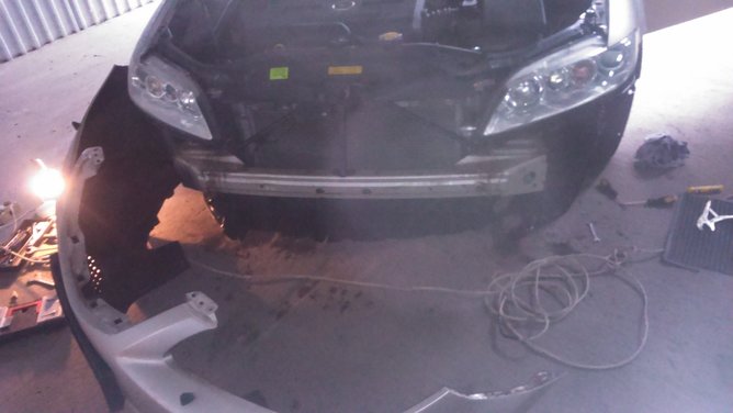

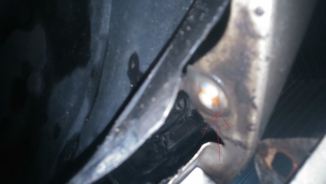

4.Ściąganie Zderzaka , Gdy odkręcimy śruby jak wyżej na foto wystarczy podciągnąć do siebie plastikowe nadkole , tam także znajduje się śruba nasadowa 8 która trzeba odkręcić aby zdjąć zderzak
Następnie Unosimy zboku zderzak i lekko podciągamy do siebie , następnie dotyczy też lamp podciągamy w górę i do siebie

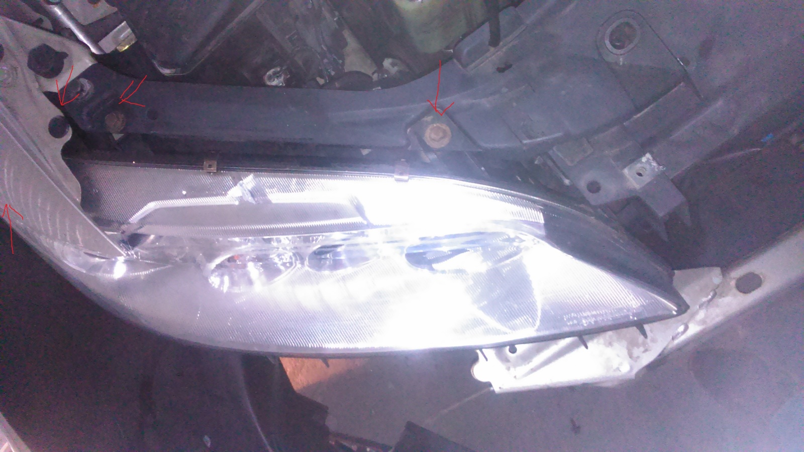

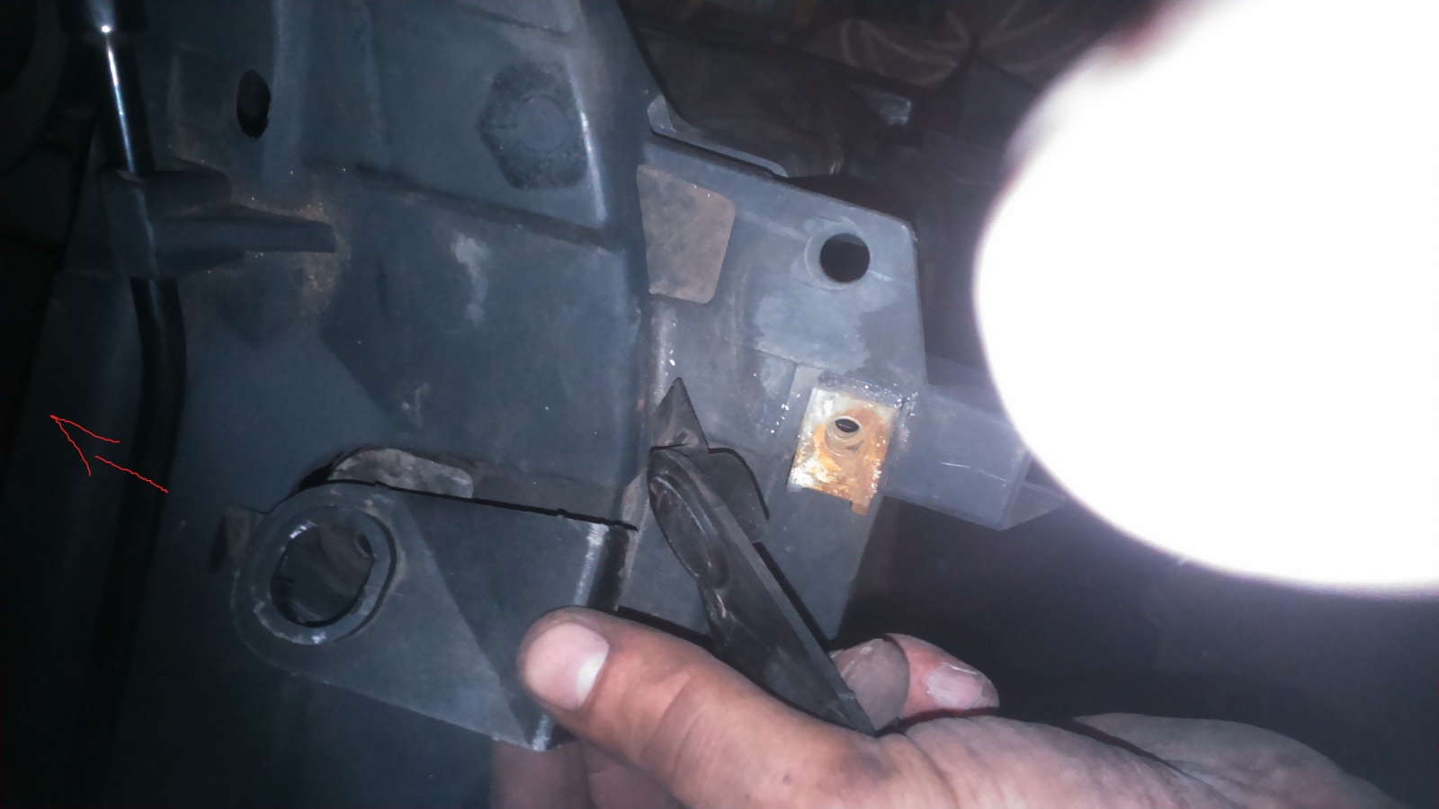

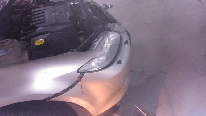

5. Żeby zdjąć pas przedni trzeba niestety odkręcić lampy :) odpinamy wiązkę kabli z tyłu a następnie bierzemy się za śruby 10tka nasadowa :)

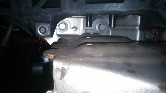

Oraz zboku , niestety już nie zrobiłem foto ale pokaże gdzie jest :)
Oraz pod spodem
Po odkręceniu śrub stajemy zboku auta koło lampy , teraz czas na cygara :D
Lampe odciągamy zboku do przodu ponieważ siedzi na bolcu przez 2 blaszki jak zatrzask :)

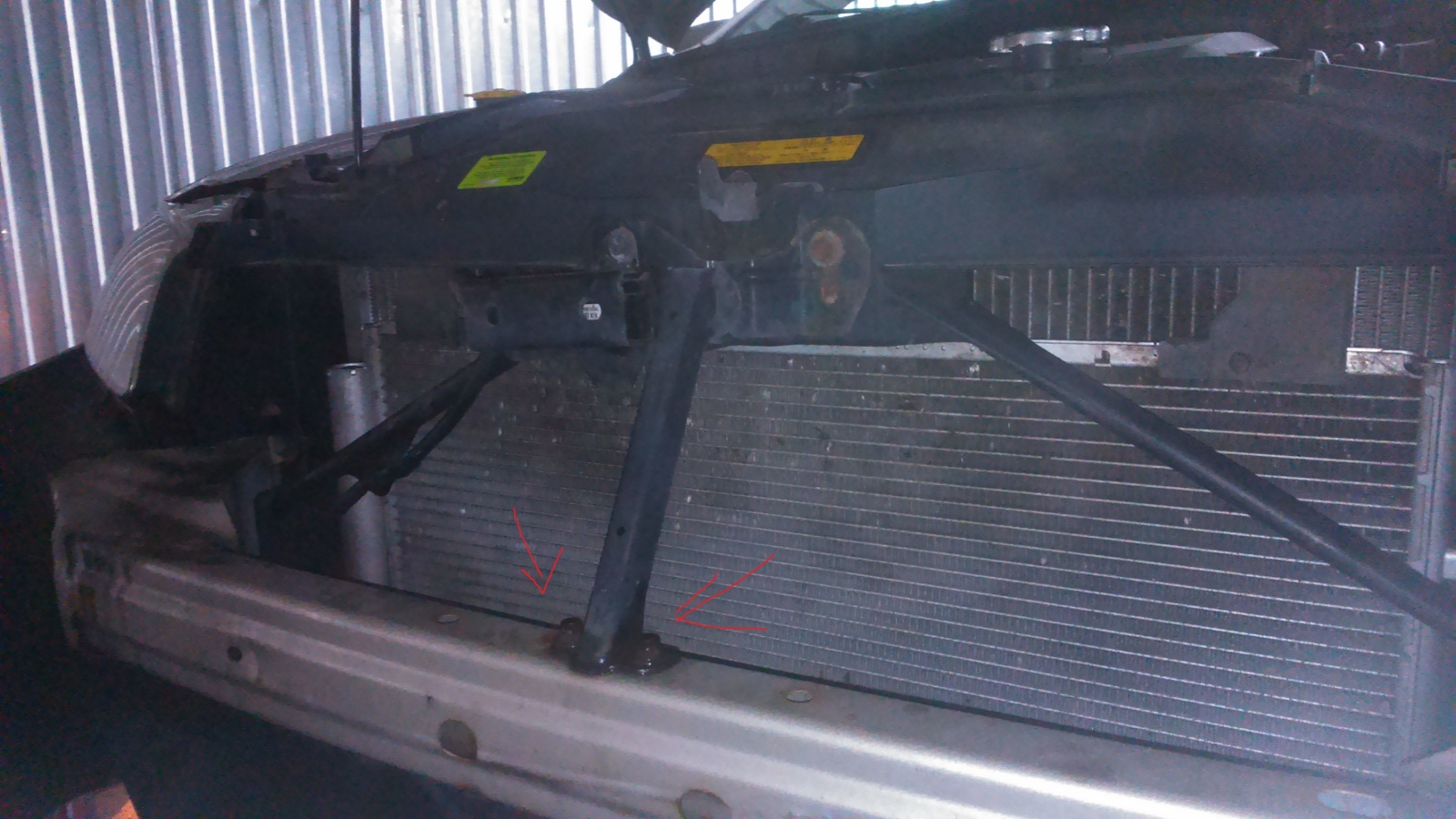

6. Pas przedni , Nasadowe 12 i 10

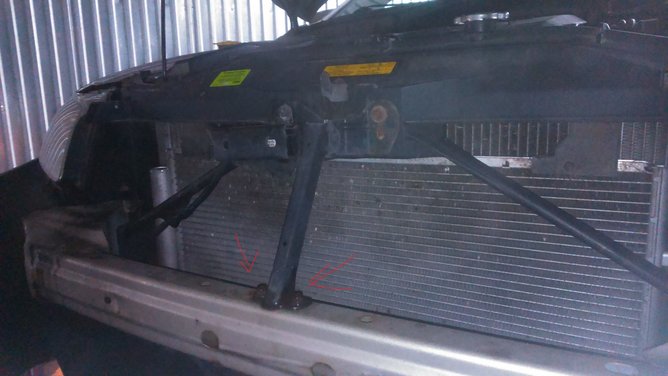

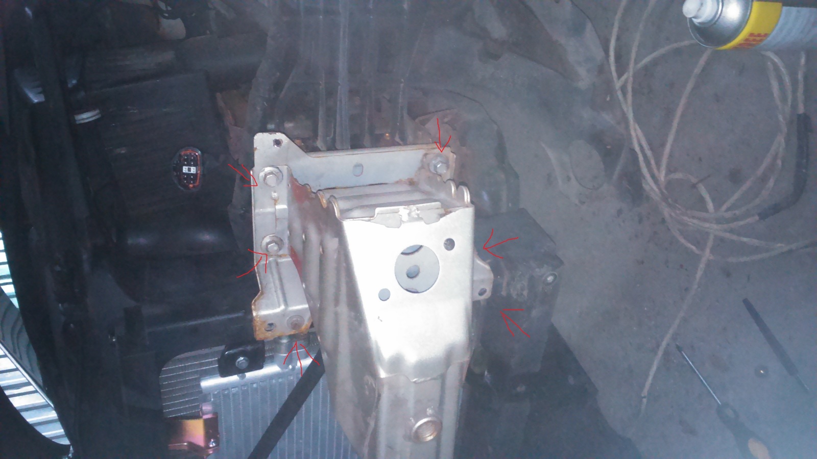

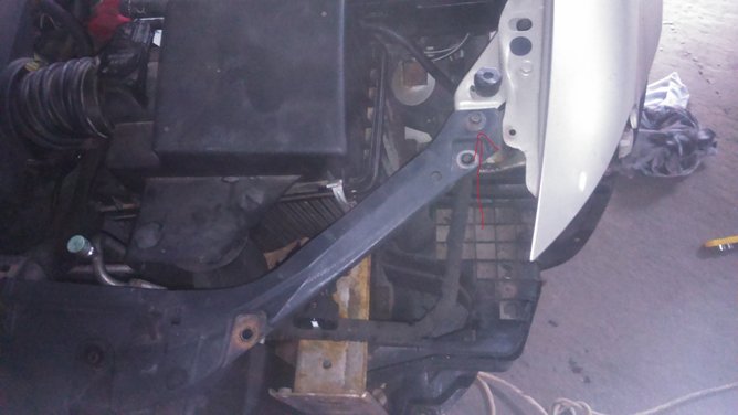

Zabieramy się za rozpórkę z przodu

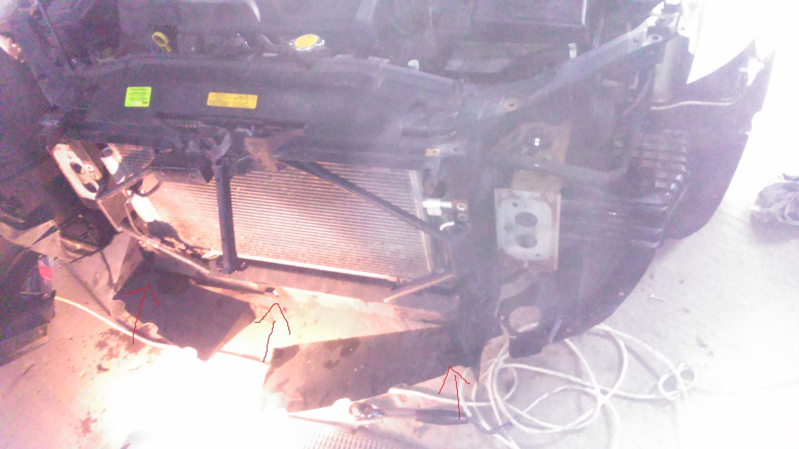

Następnie za plastiki niżej , niestety zrobiłem odwrotnie i z 1 strony mi poszedł plastiku kawałek :D kto wiedział , 3 śruby 10 nasadowe
Nasadową 12 z przedłużka bierzemy się za pas przedni 6 śrub po 1 stronie

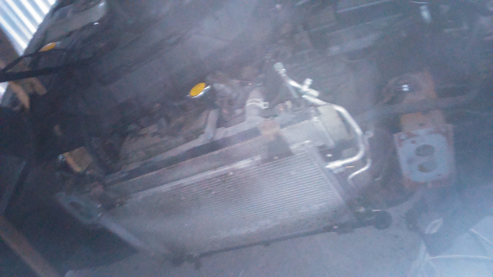

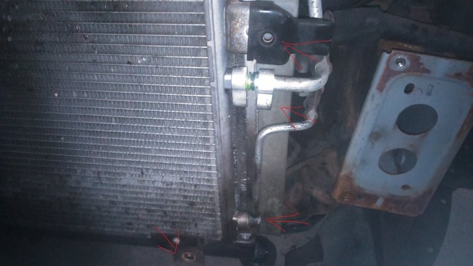

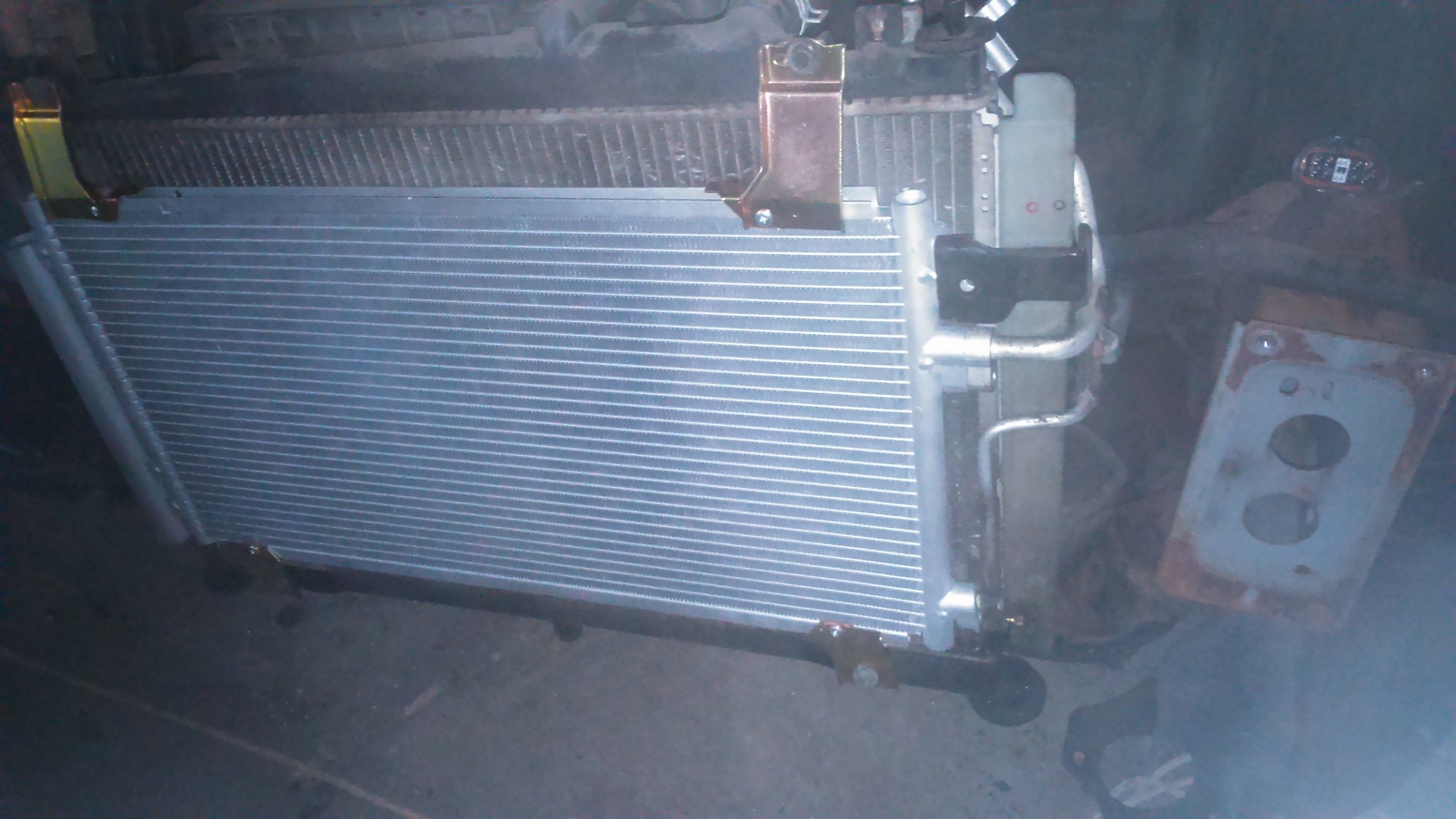

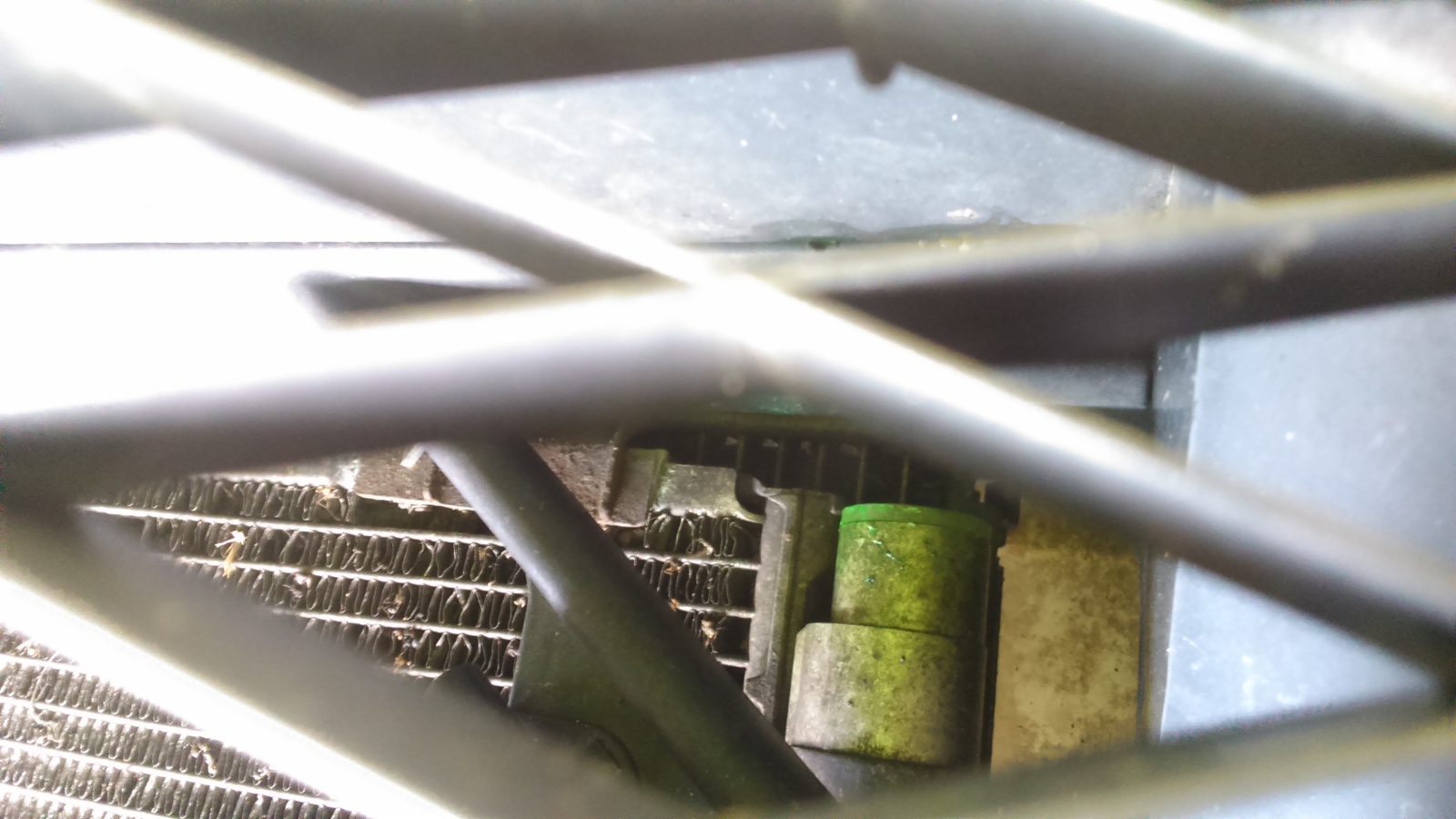

8. Chłodnica Klimy :) Odkręcamy śruby które podtrzymują chłodnice oraz płaską 10 Aluminiowe rurki następnie odciągamy je i wyjmujemy chłodnice
9.Nowa chłodnica :) sorry nie zrobiłem fotki jak zmieniam oringi stare podważyłem gwoździem a nowe wsunąłem w miejsce starych
Zaoszczędziłem 200 zł na wymianie tyle mi powiedzieli :) Oczywiście nie obyło się na zerwanych śrubach
które znajdują się pod spodem :) w razie błędów przepraszam :)

Dzięki wielkie :) , oringi odporne na Ozon ( zielone ) podjechałem do 1 lepszego serwisu samochodowego i mi dobrali :) przy wkładaniu do chłodnicy trzeba uważać żeby nie uszkodzić oringów 2 szt np http://allegro.pl/uszczelki-oringi-klim ... 48990.html

Witam wszystkich, a propo tych uniwersalnych oringow ktore również i ja zastosowałem, niestety ten dolny przepuszcza(widac zielony czynnik do wykrywania przeciekow). Szukałem na internetach tych orginalnych mazdowskich ale niestety nie udało mi sie znalesc, czy jest ktos kto wie gdzie moglbym je kupic lub zamowic? Dodam w razie czego że mieszkam w Anglii, dzieki z góry
