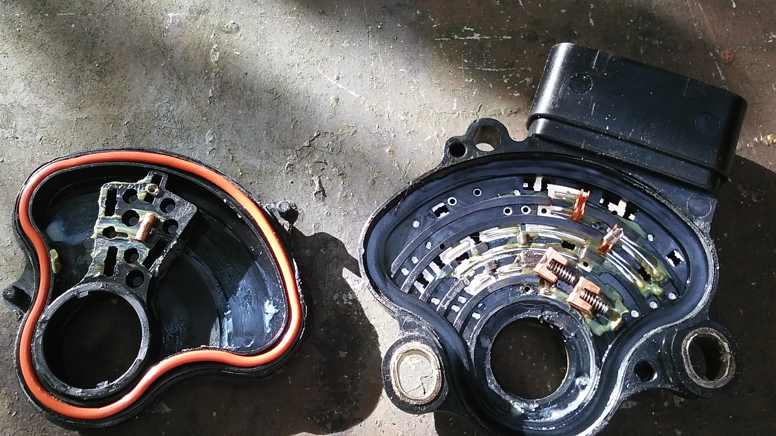

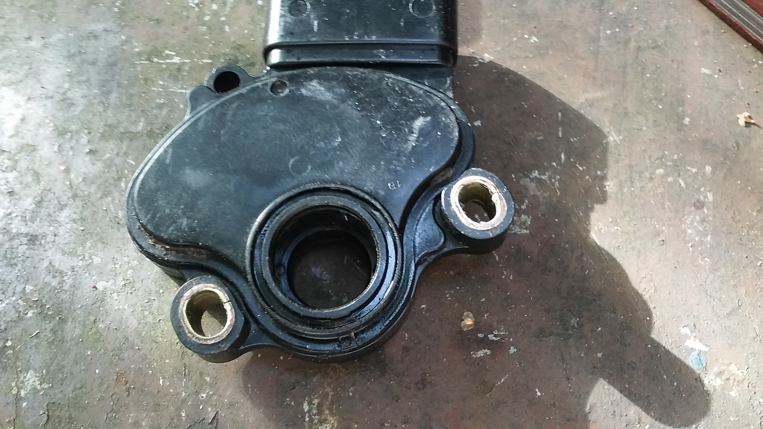

Włącznik światła wstecznego
Postprzez Leos63 » 18 wrz 2016, 22:31
Lub ten
