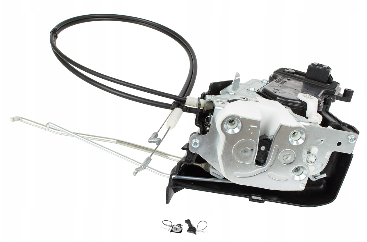

Witam, mam pytanko o problem z lewymi przednimi drzwiami M6 i siłownikiem.
Czy to co na zdjęciu (na allegro nowy zamiennik za niecałe 120zł), czyli zamek, rozwiązuje problem siłownika (niezamykanie drzwi kierowcy z centralnego zamka)?
Czy może siłownik jest jeszcze gdzieś osobno poza zamkiem?
Domyślam się po przejrzeniu wątku, że tak, ale przed zakupem i wypruciem drzwi wolałbym się upewnić.
