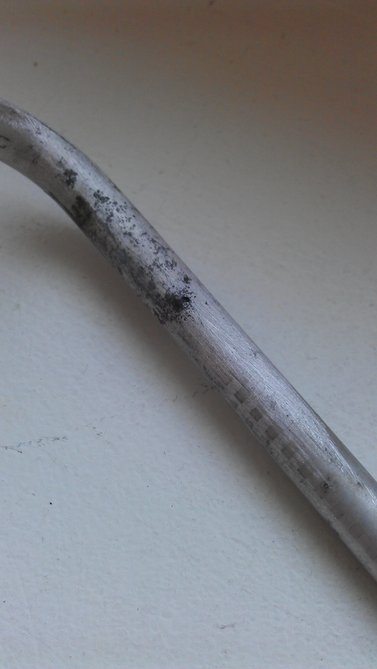

Moja Klima też zaczęła szwankować. Po przeczytaniu waszych postów postanowiłem napełnić ją z barwnikiem. Długo się nią nie nacieszyłem – przy czym byłem tego świadomy, że będzie to albo dzień albo miesiąc. Okazało się ze rurka GJ6A61465C ma dziurkę. Szybki demontaż atrapy ze znaczkiem mazdy dwie śruby od góry, zatrzaski od dołu; Demontaż puchy filtra powietrza razem z jej podstawką 2x klucz 12.
Rurkę trzymają trzy śruby jedna przy skraplaczu/ chłodnicy druga pod w okolicy puchy powietrza i trzecia przy uchwycie w połowie długości GJ6A61465C . Klucz 10 płaski.
Jutro daję ją do spawania, zobaczę co z tego wyjdzie i dam znać.
[/img]
Dziurka znajduje się w miejscu gdzie środkowy uchwyt trzyma przewód.

Rurka została zespawana Tig'iem. Wycięty został element z czarnymi wżerami. Przeszczep od audi przyjął się pomyślnie. Tak dla informacji czynnik + olej musi być idealnie wymyty z tytułu zapłonu podczas spawania co może powodować pojawienie się tzw. jeziorka co w konsekwencji powoduje zablokowanie rurki.

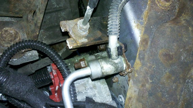

Mogę opisać na swoim przykładzie że rurka była nieszczelna w miejscu obejmy metalowej, dodatkowo miałem nieszczelność na chłodnicy. W serwisie klimatyzacji szczelność maiłem sprawdzaną na podstawie nabicia klimatyzacji azotem i po 8h sprawdzenie czy ciśnienie się utrzymuje czy spada.
W końcu naprawione. Nieszczelność była dokładnie tam , gdzie widać na zdjęciu. Naprawa, kosztowała mnie w sumie 320 zł. w tym, sprawdzenie skąd ucieka gaz, demontaż, spawanie nieszczelności, ponowny montaż, nabicie klimy. Działać, działa, chłodzi, termometr (taki w zegarku) pokazuje przy nawiewach 9.4'c . Mam nadzieję, że jakiś czas ten spaw pochula.

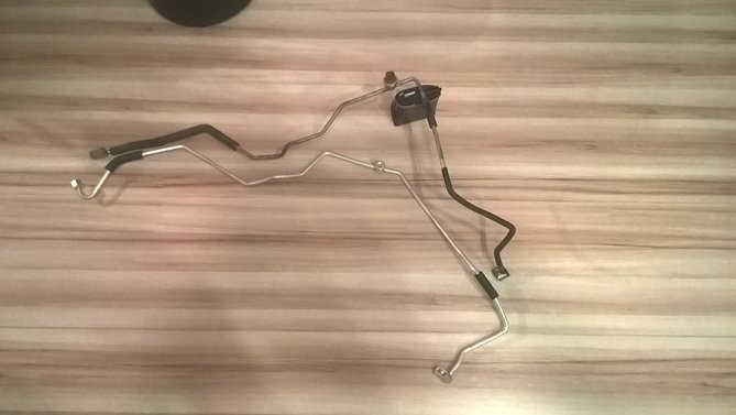

imonfire
Witam i prosze o pomoc,
Mam nieszczelnosc na rurce klimatyzacji i ta ktora kupilem nie pasuje mocowaniem ani wyprofilowaniem. Szukam rurki tej starej ze zdjecia. Gdzie moge ja dostac i jaki to nr wlasciwy?
na tym schemacie jest to 61-465 i jest to juz wlasciwy schemat (ktory w koncu po trudach znalazlem) ale pojecia nie mam jak ja namierzyc katalogowo i gdzie dostac.
Moja Madzia to 2003r kombi 121km, JMZGY

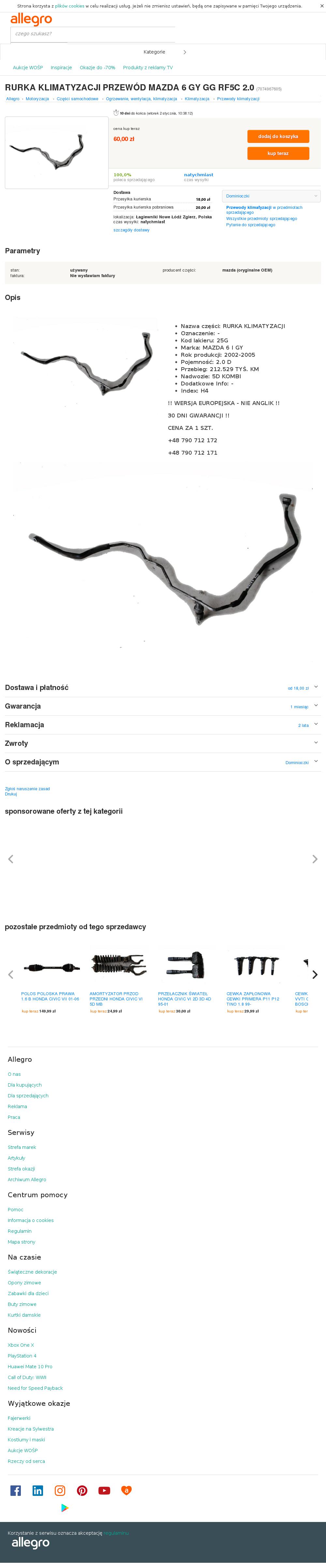

- Od: 29 wrz 2009, 17:17
- Posty: 31
Do wyboru do koloru
O nowe zapytaj u nich https://www.mazparts.pl/
Ta chyba pasuje, ale uzywka nie ma sensu.
O nowe zapytam z 2 linku-dziekuje

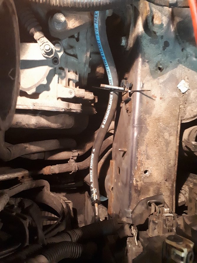

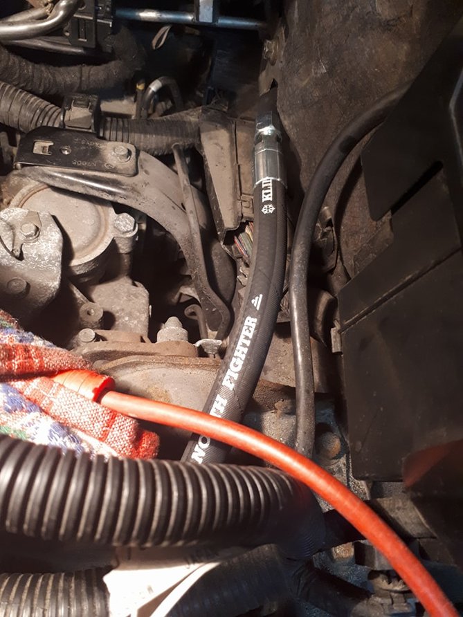

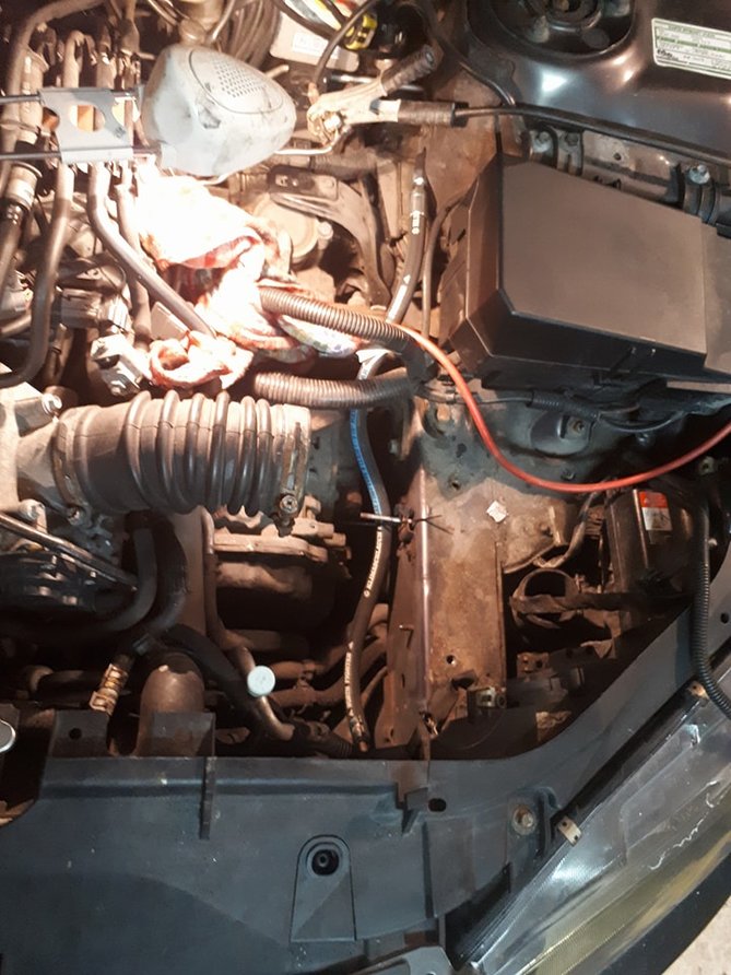

sobartur napisał(a):A mi zrobili to tak.
Koszt materiału 52zł plus nabicie.
Hej, czy to rozwiązanie Ci dalej działa?
Swoją drogą, pamiętasz jaki miałeś dokładnie numer tej rurki zamiennej? Bo też mam model 2.3 po lifcie.
