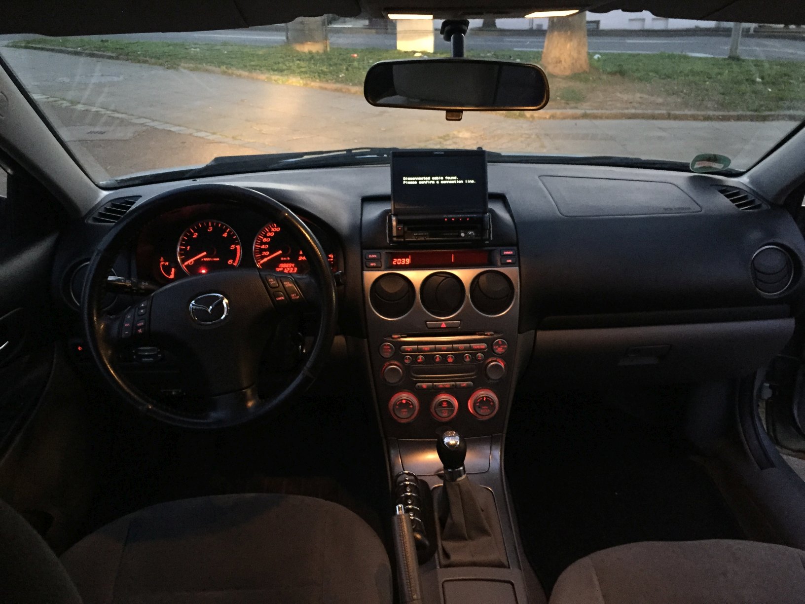

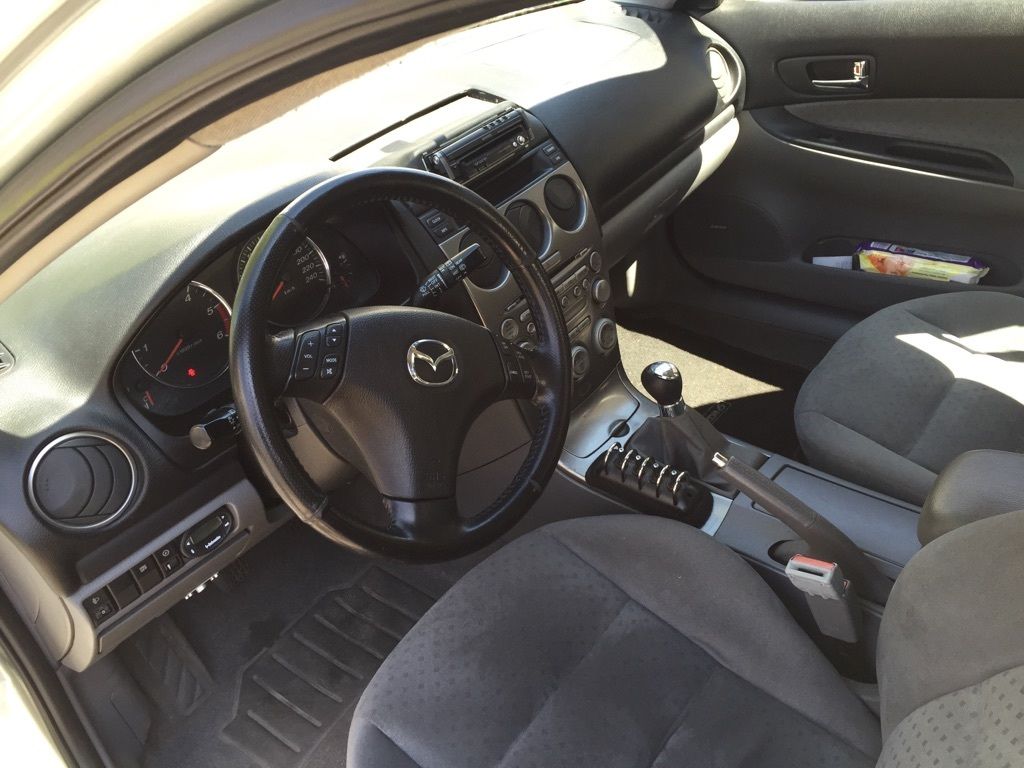

Postprzez MI$ » 22 kwi 2015, 08:25
Przeglądając neta w poszukiwaniu auta dla znajomego natknąłem się na takie ciekawe rozwiązanie.
Dodatkowo dla pasażerów z tyłu monitor przy podsufitce :D

Postprzez CLAU » 22 kwi 2015, 21:20
Pokazales fotki z monitorem w miejscu schowka/nawigacji a nie przy podsufitce, o to chodzilo ?
To wyglada jak zaslepka na schowek aby zainstalowac standardowe 1DINowe radio.
