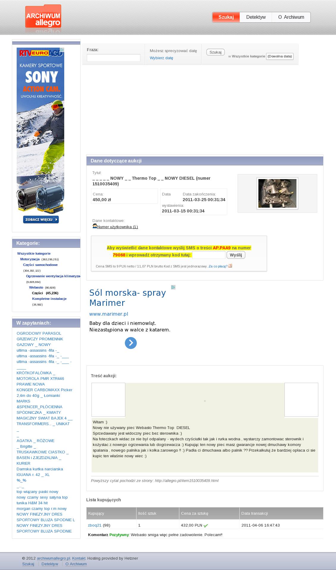

Pomyłka, dałem za piec 450zł :), a tu masz link do archiwum.
http://archiwumallegro.pl/nowy_thermo_t ... 35409.html
Poszukaj sobie aukcji z Thermo Top Z/C-D to będziesz wiedział dokładnie jakie szukać.
