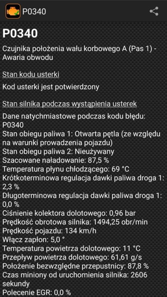

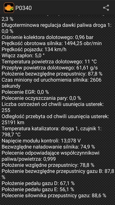

W wigilię szwagier podpiął pod komputer i wyskoczyło to co w pikach na screen (poniżej)
