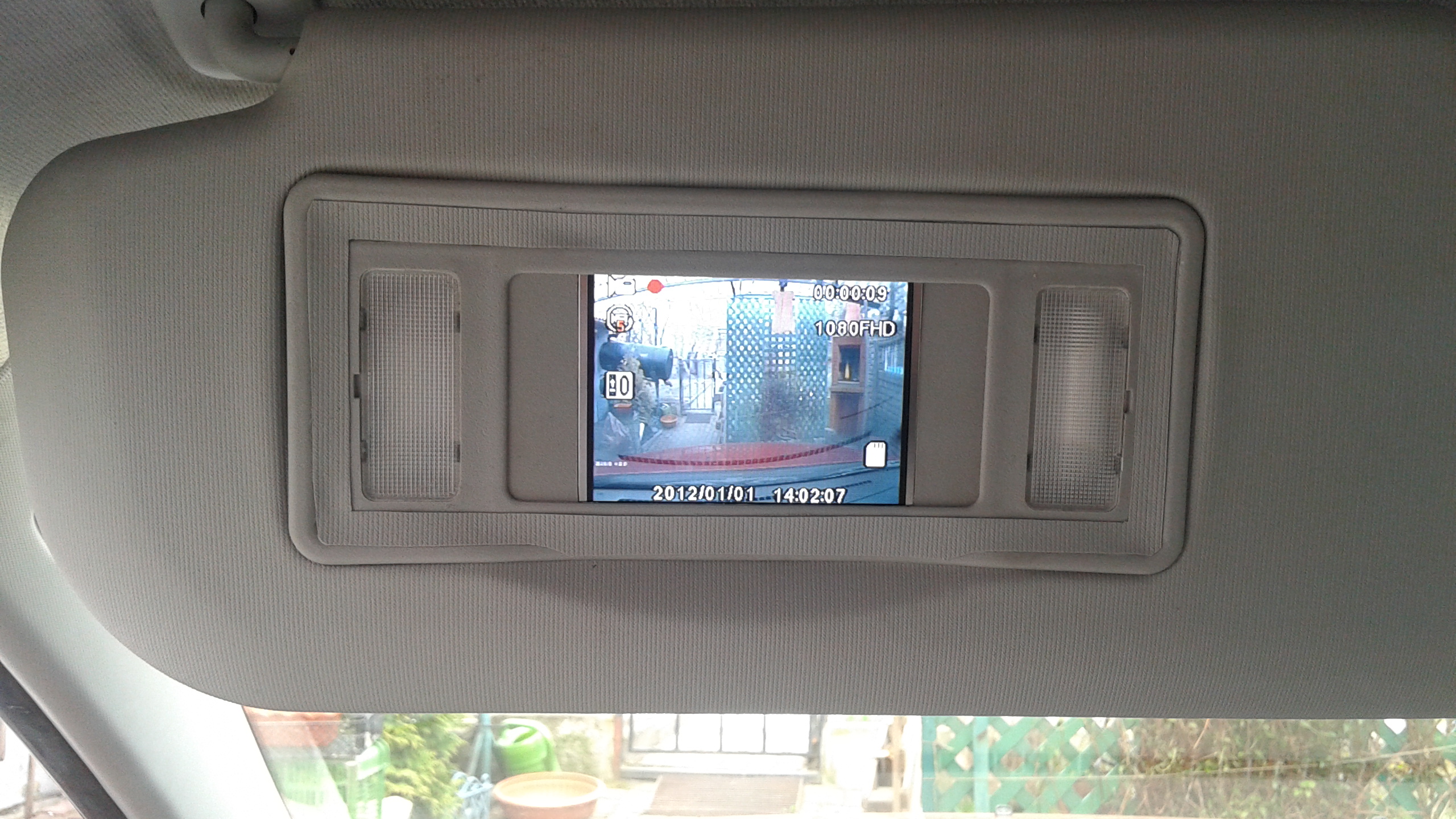

I zrobione. Kamerka dedykowana do mazdy 6 w miejsce oswietlenia tablicy, montaz bardzo prosty, plus monitor zamontowany w słoneczniku w miejsce lusterka, tu juz troche roboty było. Oto efekt. Opis i wiecej zdjec tutaj viewtopic.php?f=331&t=152437&start=60

Postprzez dobrzyn22 » 4 maja 2016, 06:05
elegancja <spoko> A jak prezentują się koszty ??

Postprzez lukasrap » 4 maja 2016, 09:53
Kamerka 100 zł z allegro, monitor około 150 zł. Jeszcze zakupiłem używane słoneczniki. Jeden taki jak u mnie a drugi bez podświetlania. Chyba nikt tego jeszcze nie robił wiec musiałem pomierzyc itp. A swojego slonecznika nie chciałem niszczyć. Kosz dwóch słonecznikow 50 zl, z czego oba poszły na części. No i kable, to już groszowe sprawy.
