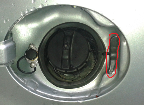

W momencie zakupu mojej Mazdy miałem zainstalowaną nieoryginalną klapkę od wlewu paliwa. Oryginał dostałem osobno. Teraz kiedy odkręciłem tę klapkę i przykręciłem oryginalną pojawił się mały problem. Nie mogę normalnie otworzyć wlewu paliwa. Jedynym sposobem na otworzenie jest zablokowanie dźwigni otwierającej w kabinie, w odciągniętej pozycji (podparcie jej czymś) i podważenie klapki. Sama nie odskakuje.
Sprawdzałem działanie dźwigni otwierającej oraz linki i wygląda na to, że są OK. Zresztą ta klapka, która była zamontowana w momencie zakupu otwierała się bez problemu. Poszukałem w internecie trochę zdjęć i wygląda na to, że brakuje mi jednego elementu, którego nie dostałem, a który widocznie w nieoryginalnej klapce nie był potrzebny. Chodzi o to co zaznaczyłem na zdjęciu w załączniku.

Ktoś wie czy dołożenie tej brakującej części rozwiąże problem?

tak, to musi być. Ten bolec trzyma i wypuszcza klapkę. Jeśli masz tam tylko jakąś nakrętkę, to już wiesz w czym problem. Bez kompletnego mechanizmu klapka nie może się prawidłowo otworzyć ;)
