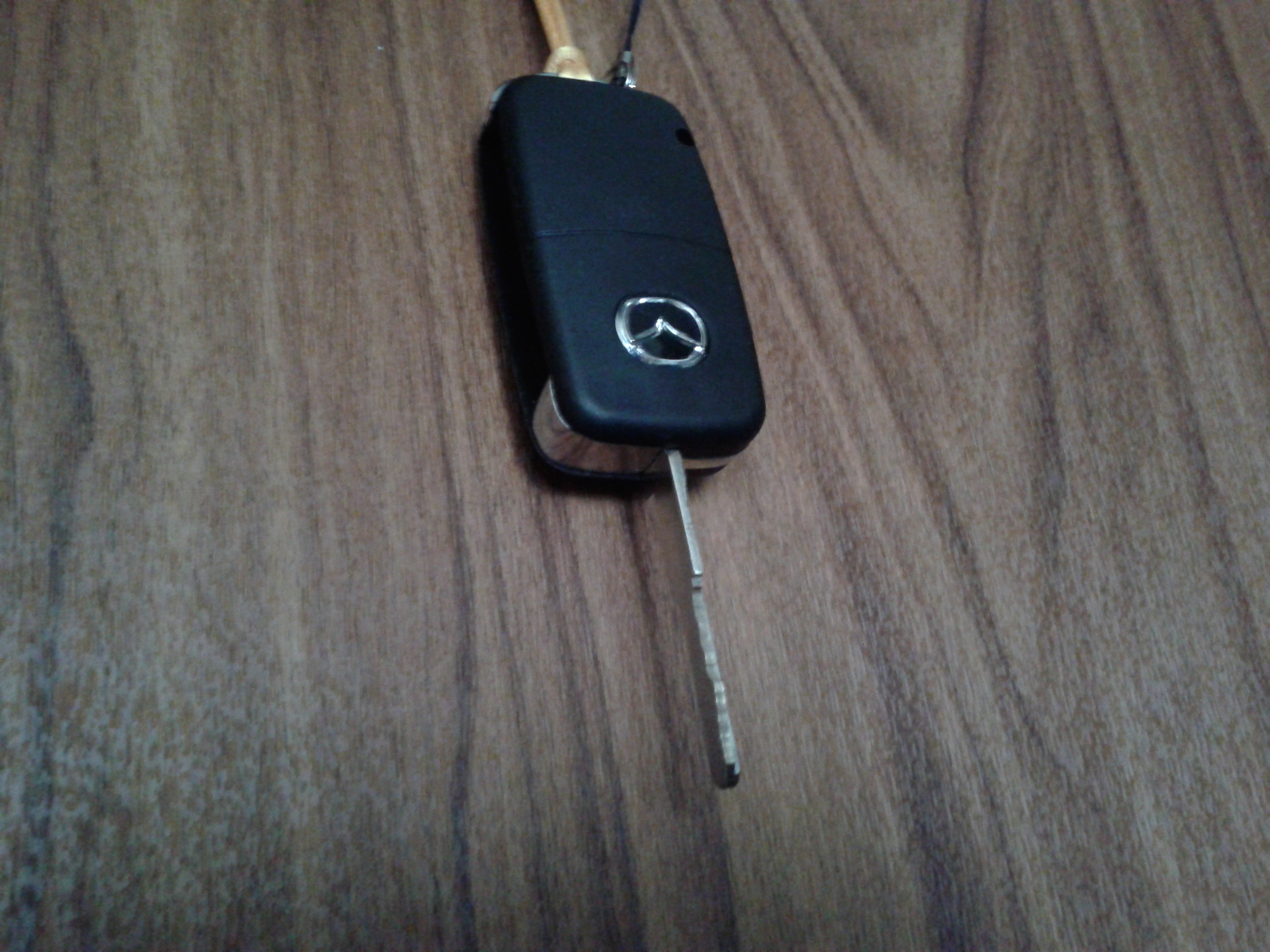

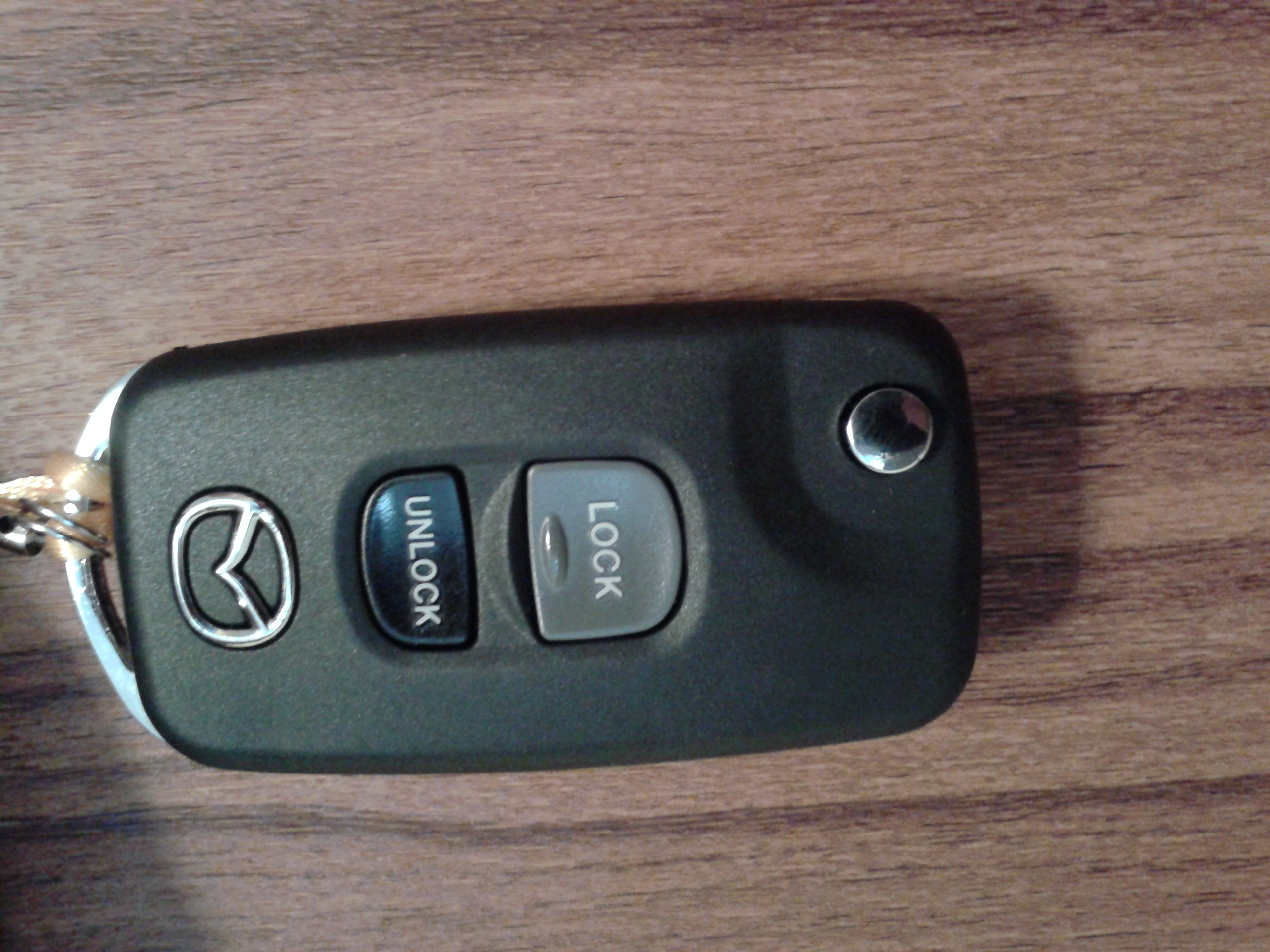

A taki sobie scyzoryk dzisiaj dorobiłem :D
Obudowa kupiona na ebay'u.
Bebechy ze starego pilota przełożone, transponder przełożony z jakiegoś używanego kluczyka, zakodowany, grot docięty i wszystko pięknie działa <spoko>

matthies napisał(a):są ciekawsze scyzoryki dostępne w necie :P
Taka sama chińszczyzna, ja za swojego dałem mniej, bo 8$ <lol>
I do środka wchodzi stary pilot wraz z przyciskami, w tym Twoim byłoby to chyba trudne :P

Postprzez matthies » 22 wrz 2014, 15:54
mylisz się, u mnie tez wszedł stary pilot :) tylko bez tej gumeczki z przyciskami.

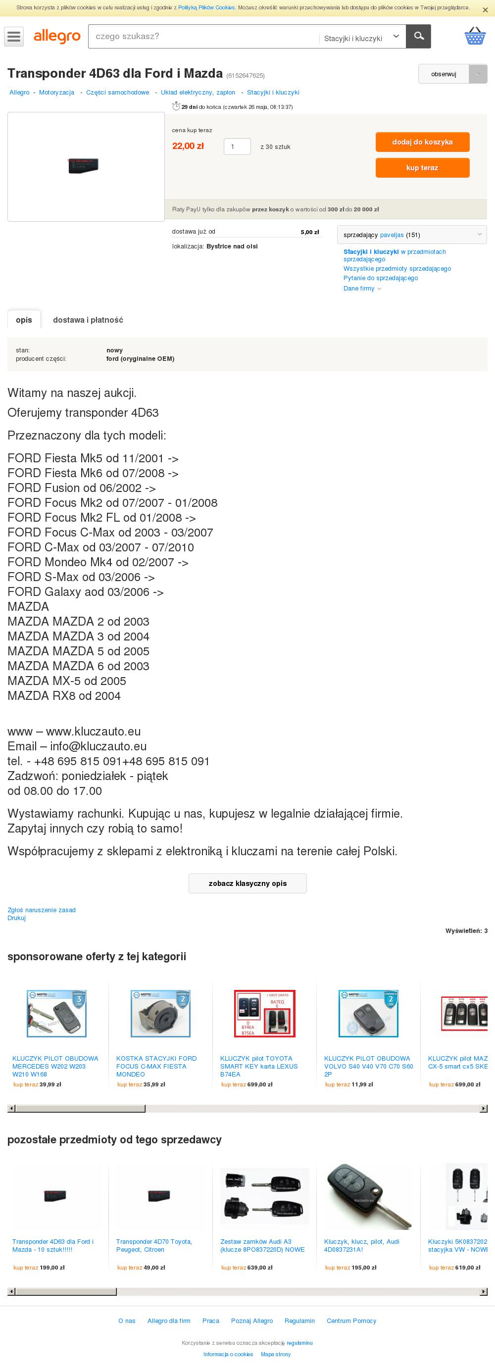

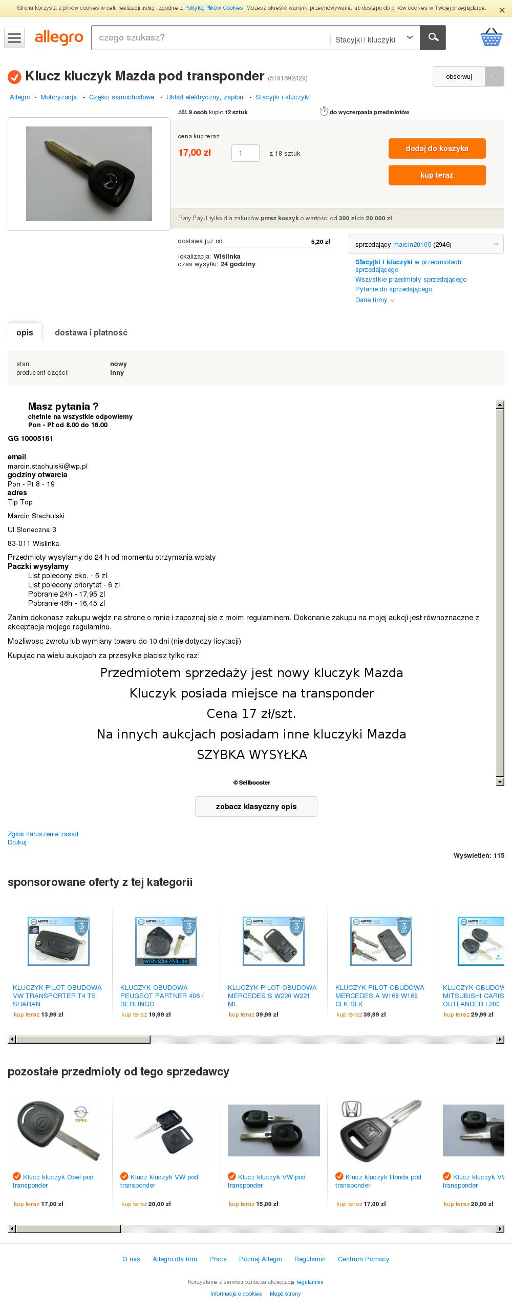

Też chciałbym sobie dorobić rezerwowy kluczyk, bo mam tylko jeden. Rozumiem, że najtańszy sposób to kupienie obudowy z grotem, przełożenie transpondera z jakiegoś starego kluczyka, nacięcie grota i zaprogramowanie immobilisera w ASO.
Mam natomiast takie pytanie – widzę, że można kupić sam transponder (np.
http://allegro.pl/transponder-4d63-dla- ... 47625.html)
– czy jeśli takiego bolca wsadzę do takiej obudowy:
http://allegro.pl/klucz-kluczyk-mazda-p ... 92429.html,
to będzie dało się go podpiąć pod auto?
Czy dobrze rozumiem, że każdy taki transponder posiada już "z natury" jakiś swój unikalny kod i trzeba go tylko "sparować" z immobiliserem za pomocą softu autoryzującego go gdzieś tam w "centrali immobiliserów mazdy"? Czy jednak taki nowy transponder wymaga jakichś bardziej złożonych zabiegów?
Z góry dzięki za odpowiedź!
