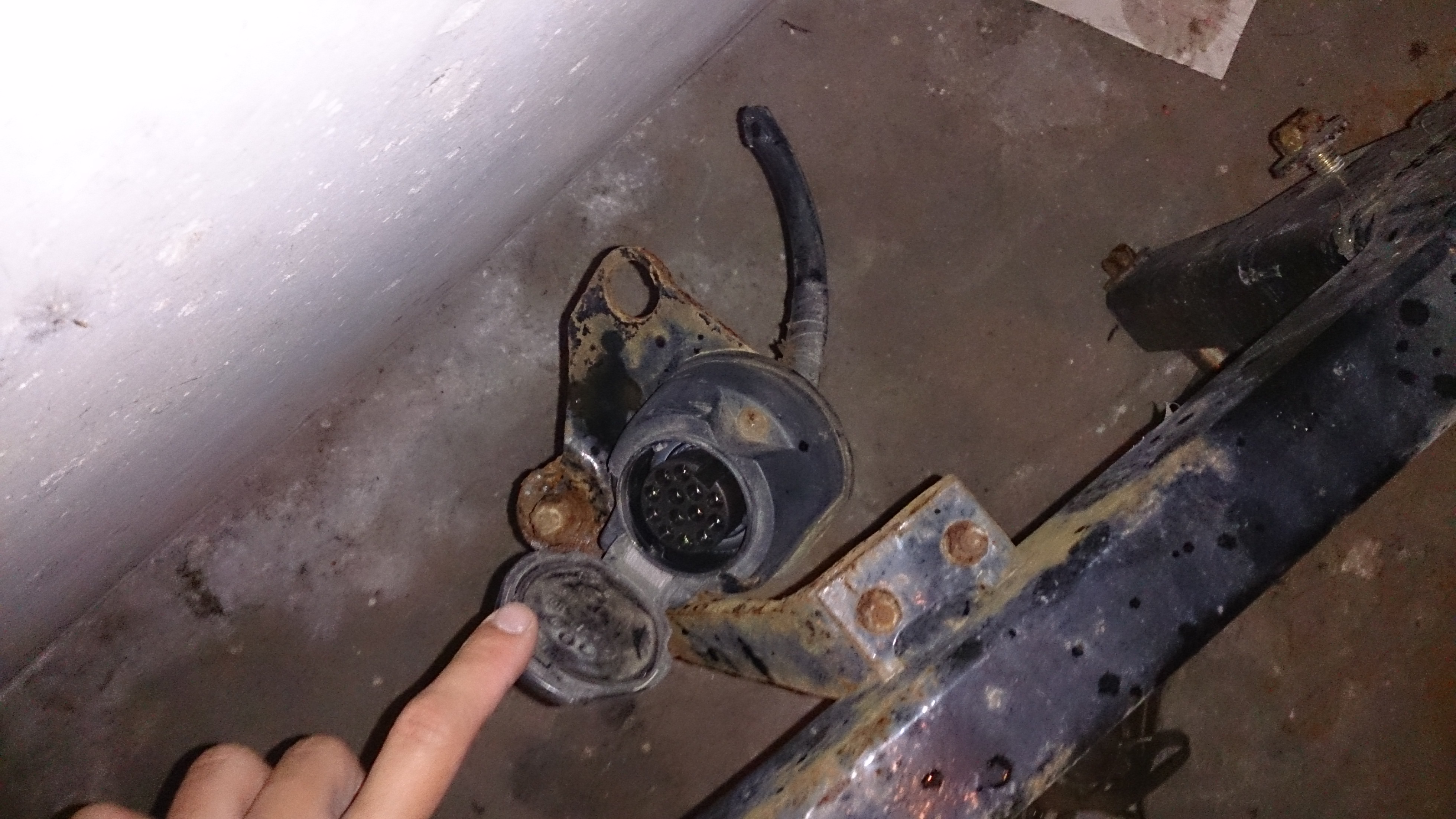

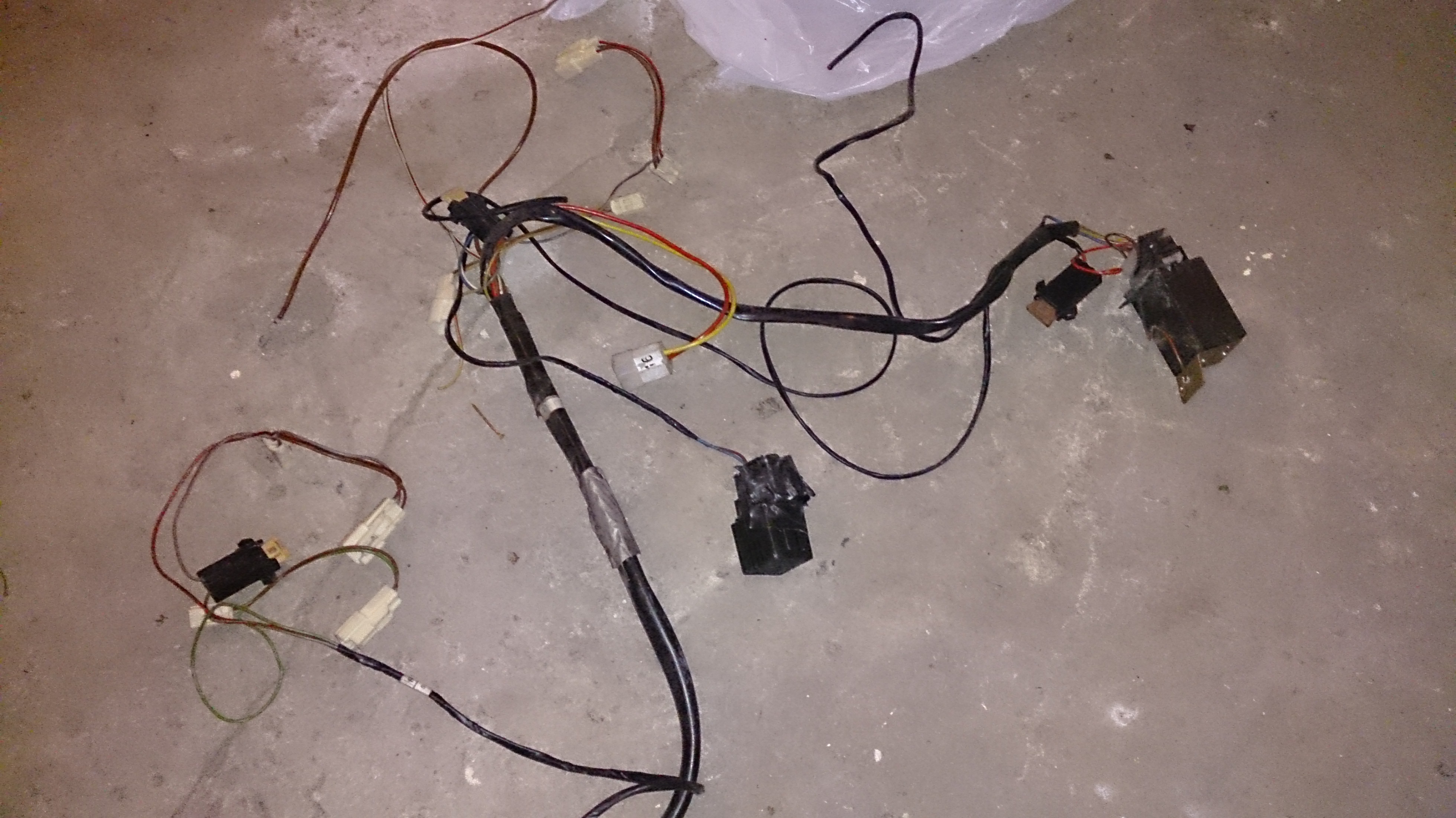

Witam. Zakupiłem ostatnio hak do swojej 6 i mam pewien problem z rozszyfrowaniem instalacji. byłem pewny ze będą poucinane przewody przy demontażu haka a okazuje się że na końcach przewodów są złączki. Pytanie tylko czy w aucie bedę miał gdzie je wpiąć czy trzeba się będzie łączyć na krótko do lamp. Drugie pytanie o gniazdo gdyz to co kupiłem jest 13 pinowe i nie wiem czy bardziej opłaca się kupić przejściówkę na 7 pin czy od razu całe gniazdo i na nowo podłączyć. Pozdrawiam
