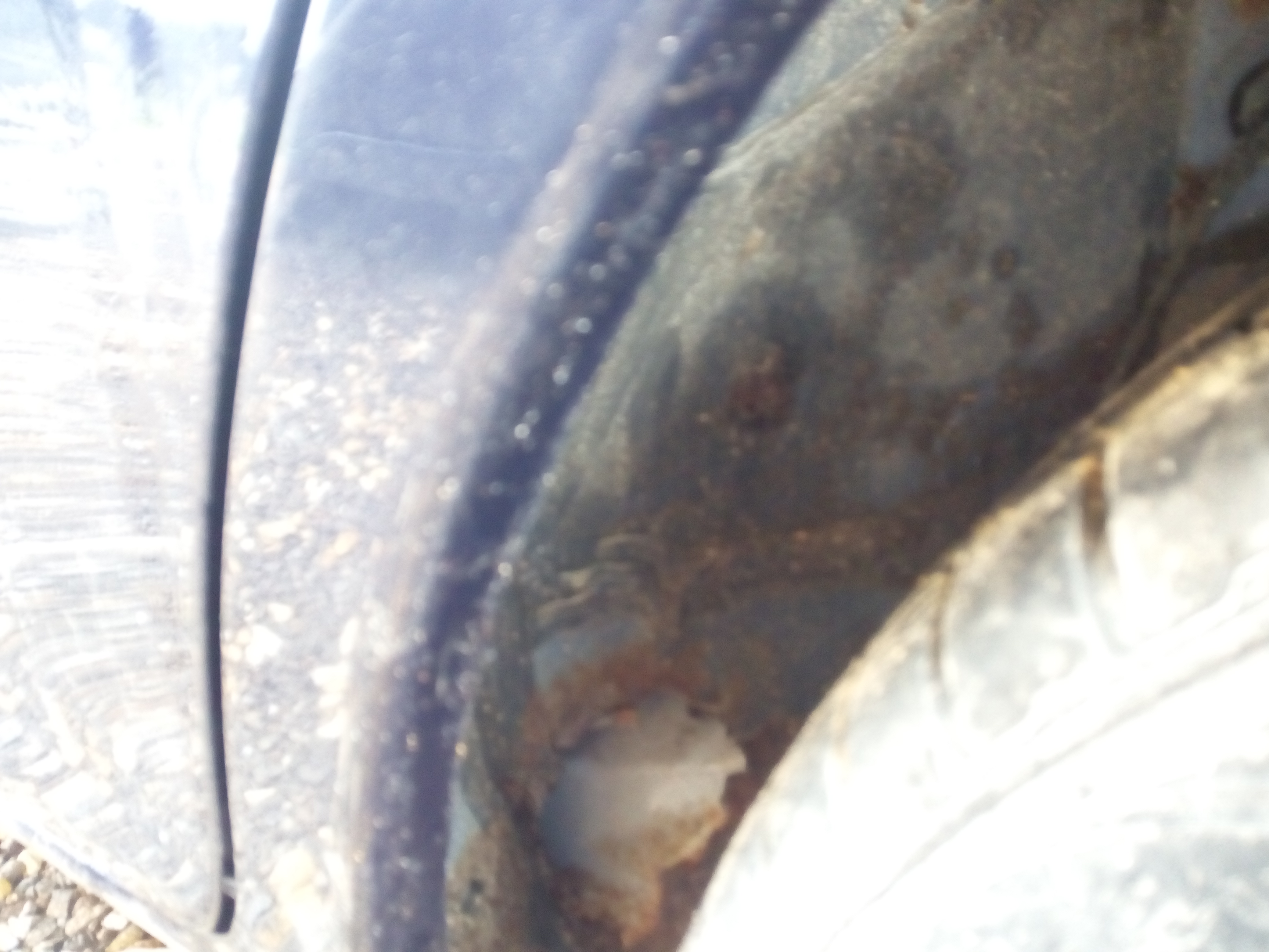

Postprzez zjadamkoty » 22 cze 2017, 19:29
Pokrótce. ;)
Mam zamiar stać się właścicielem Mazdy 6 z 2002r. Auto w świetnym stanie technicznym, niestety blachy zaczęła żreć ciocia z Rosji.
Tutaj pytanie.
Jak bardzo źle to wygląda?
Będzie to moje pierwsze auto, stąd też u mnie brak jakiegokolwiek pojęcia na ten temat.
Mazdę prowadzi się świetnie. Zakochałem się po pierwszym razie, zastrzeżenia mam tylko do tej korozji.
Dodam, że trafiła mi się okazja kupić ją w naprawdę dobrej cenie, dlatego akurat na niej tak bardzo się skupiam.
zjadamkoty
Postprzez Beny » 22 cze 2017, 22:09
Byłeś pod spodem ?
Posty: 8678 (86/84)
Postprzez mudol » 27 lip 2017, 13:38
Właściwie ta mazda jest do robienia już DZIŚ, ja np bym nie pakował się w to auto, wierz mi, że każda Mazda się prowadzi fajnie, a to co dla sprzedającego jest okazją, niekoniecznie dla Ciebie jest. Ja kupowałem dwa lata temu, blacha była ok, ale obecnie już nadkola tylne rude i podwozie też koloru dostało. Blacha w tych samochodach chyba jest najsłabszym ogniwem, więc gdybym dzisiaj się zastanawiał nad autem to bym właśnie zaczał od rudej. Jeżeli Ty już teraz widzisz ją w takim stanie, pomyśl co bedzie za dwa lata.

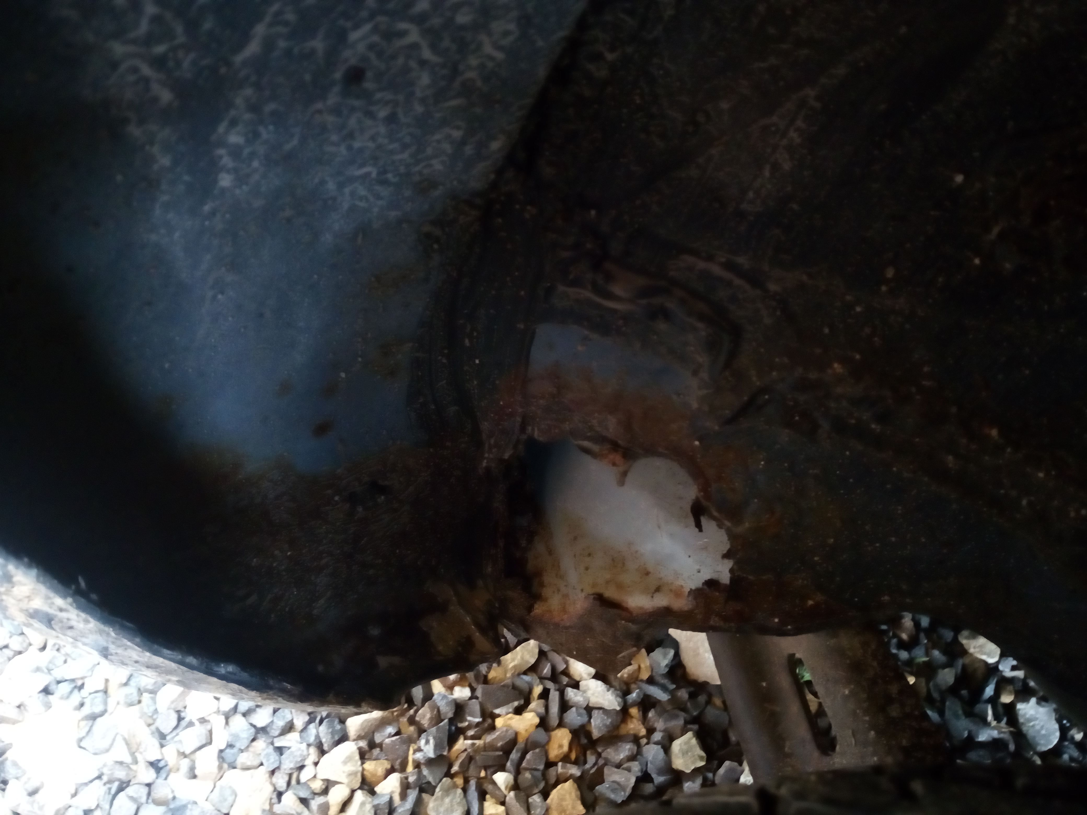

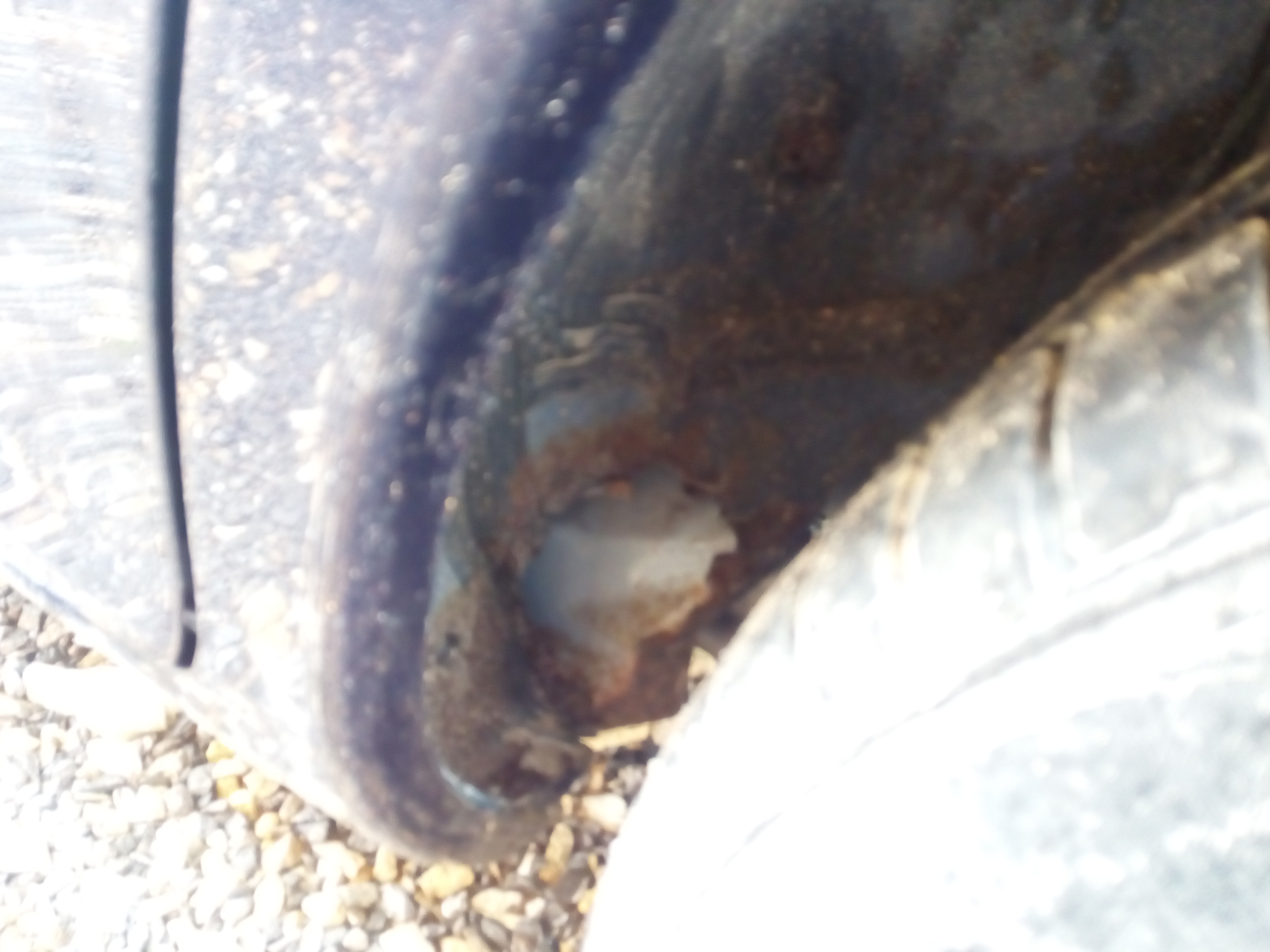

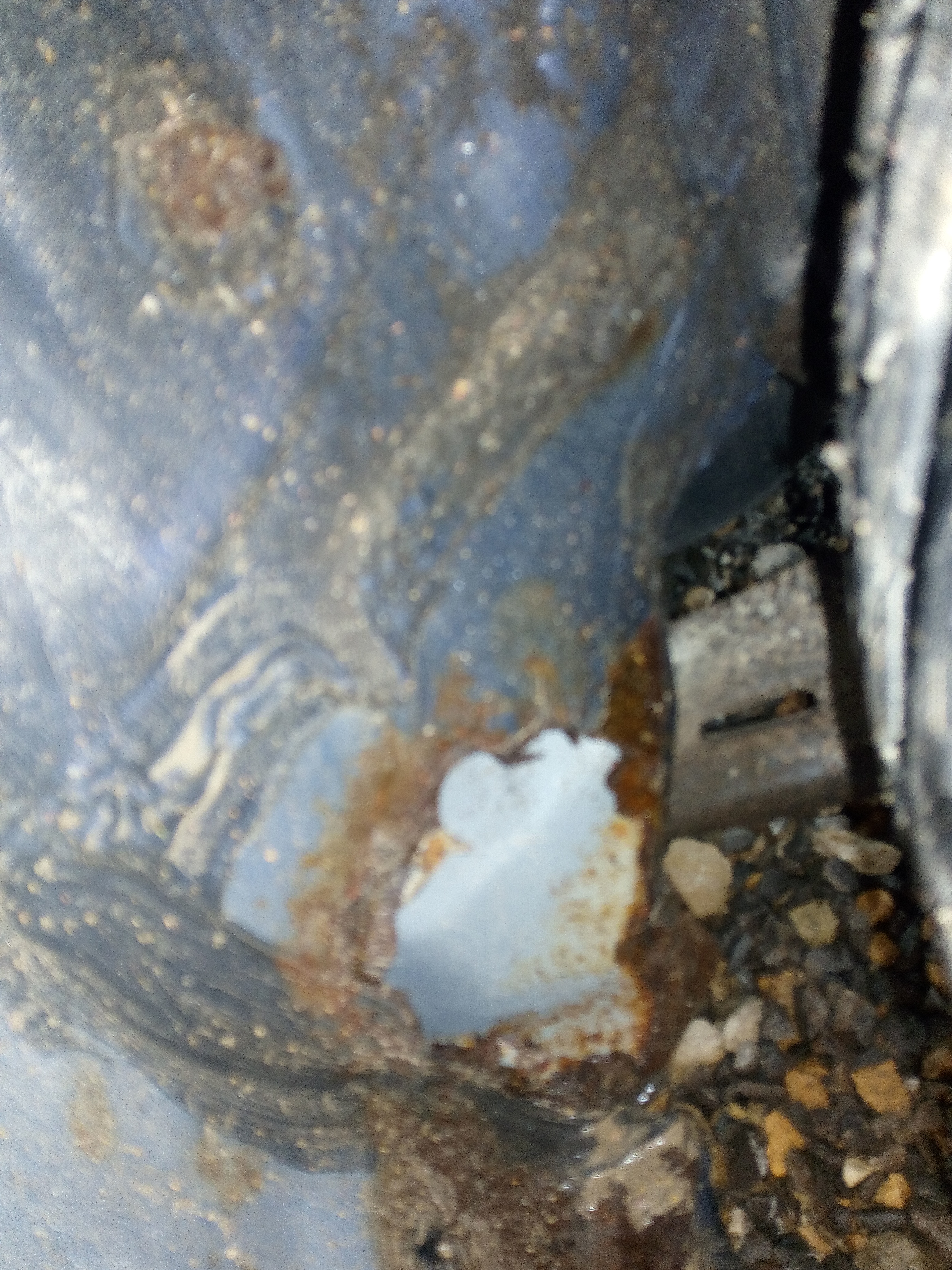

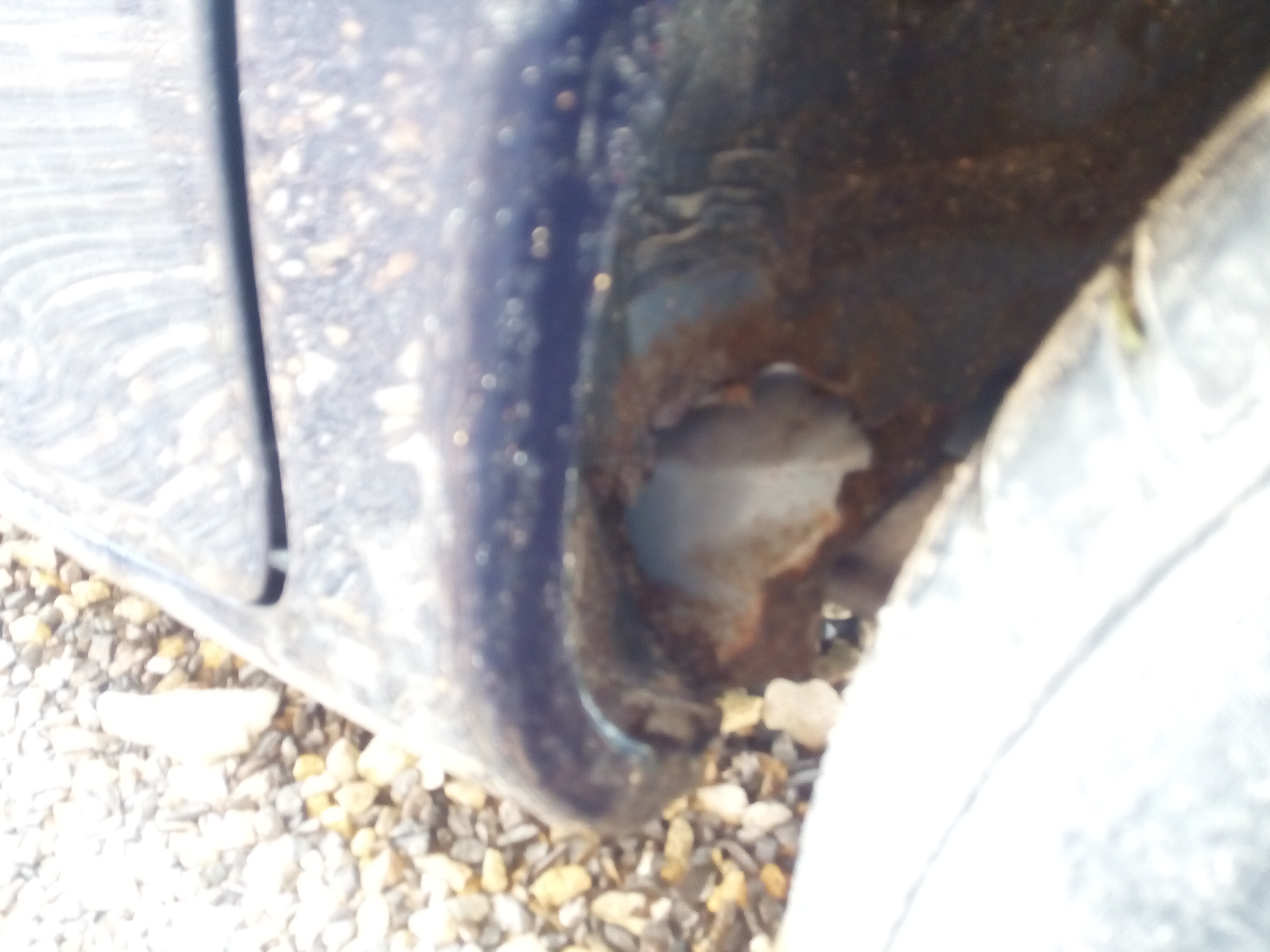

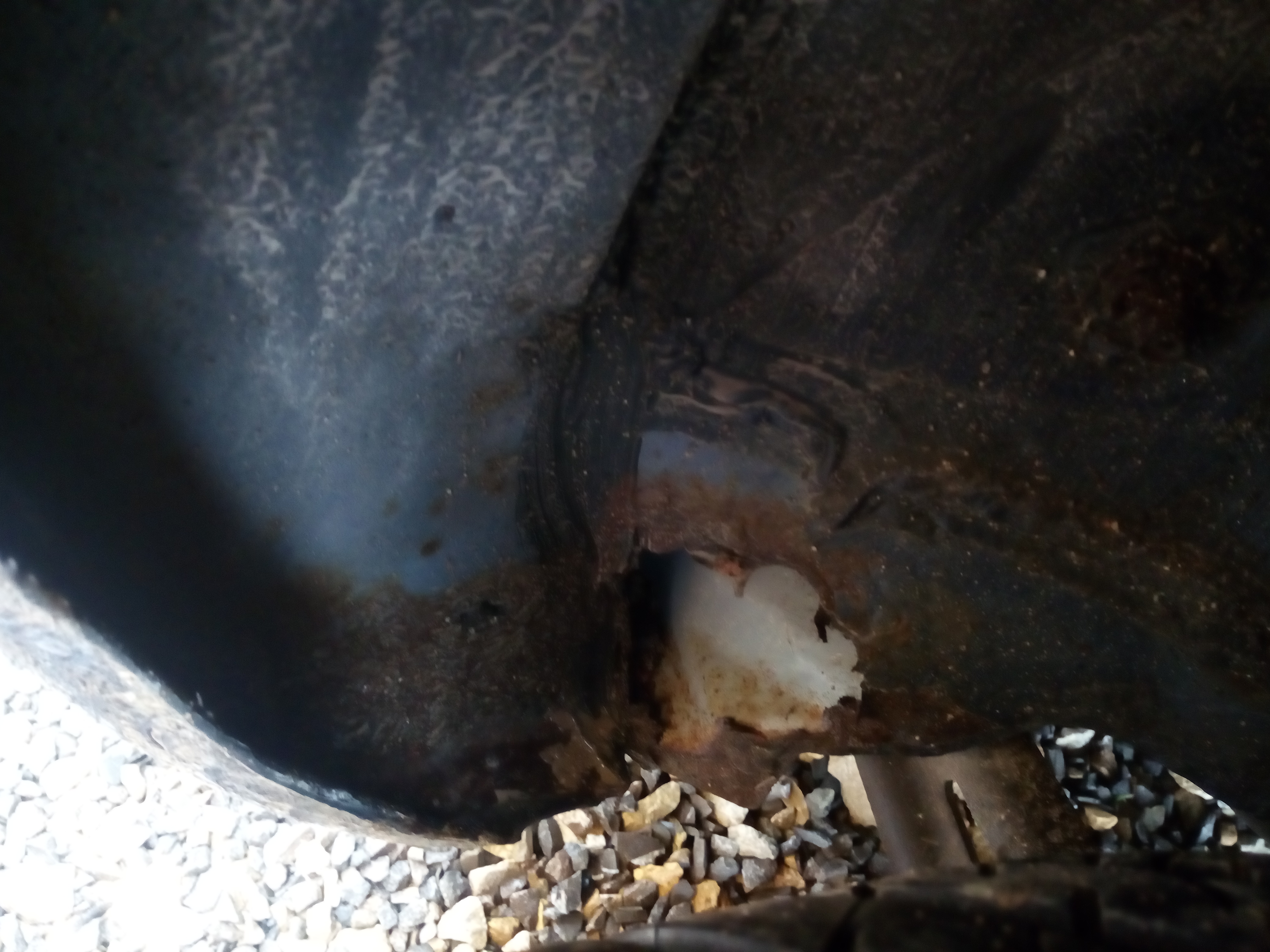

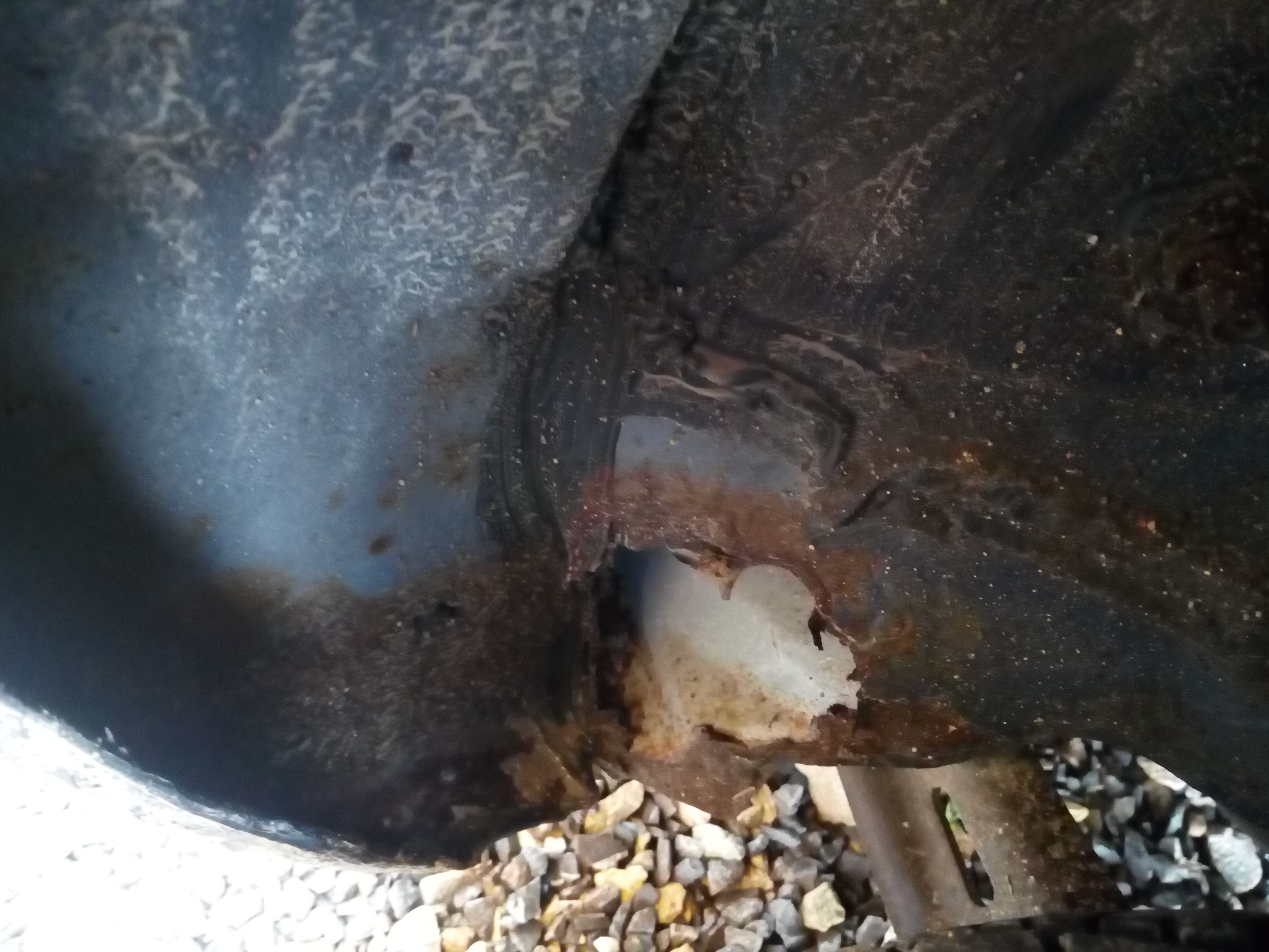

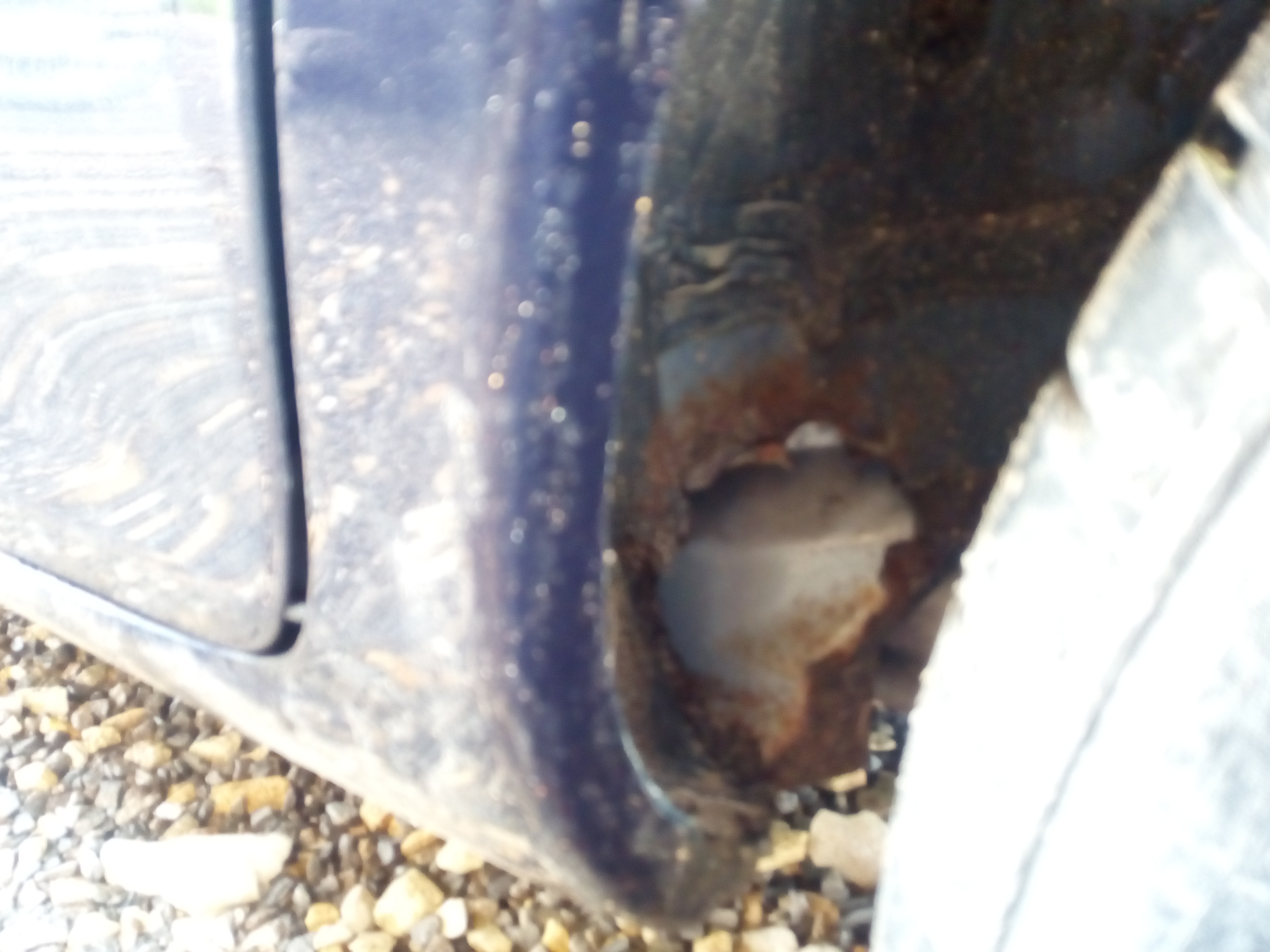

Postprzez m@riusz39 » 20 sie 2017, 11:46
Zawiozłem w piątek auto do konserwacji, pan dzwoni za godzinę że pierwsze muszę sobie blacharkę zrobić.
Troszkę mnie zszokował, zaglądałem pod spód na wiosnę i pojawiły się ogniska, dlatego przed zimą chciałem go zabezpieczyć.
Ale tego to się nie spodziewałem, pod tą dziwną włókniną wyszło coś takiego, co z tym teraz zrobić?
Od: 3 lip 2012, 20:29
Posty: 207 (0/6)
Skąd: Czechowice-Dziedzice
Auto: M6 2,0l CiTD, 2006
Sport Exclusive GY
121KM
Strato Blue Mica
Postprzez Biniu » 20 sie 2017, 13:39
Wyciąć i wspawac nowa blachę. Bardzo dobrze zabezpieczyć i pod żadnym pozorem nie wsadzac z powrotem tych filcowych nadkoli. Zamiast nich zastosować specjalne srodki zabezpieczające które tworzą taką grubą gumowata powłokę zanim zaspawasz to korzystając z dobrego dostępu zabezpiecz porządnie progi <spoko>

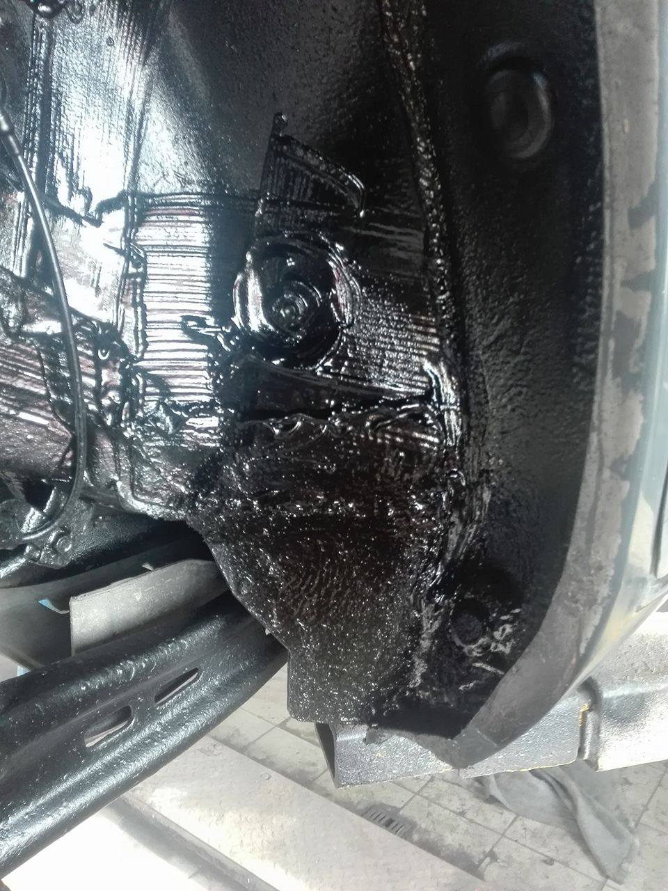

Postprzez t34567 » 26 paź 2017, 20:14
Zauważywszy ostatnio nieco rdzy na podłużnicy, oddałem auto w ręce kumpla. Na szczęście po szlifnięciu okazało się, że podłużnica jest zdrowa, natomiast po rozebraniu nadkoli znaleźliśmy nowopowstały ekologiczny otwór technologiczny <glupek2> i tak było z obydu stron z tyłu.
https://vimeo.com/240049510
Na szczęście blacha, poza tym kawałkiem okazała się zdrowia, profile zamknięte, progi, nadkola ok. Blacha wspawana, podwozie umyte i wszystko zabezpieczone przed zimą.
