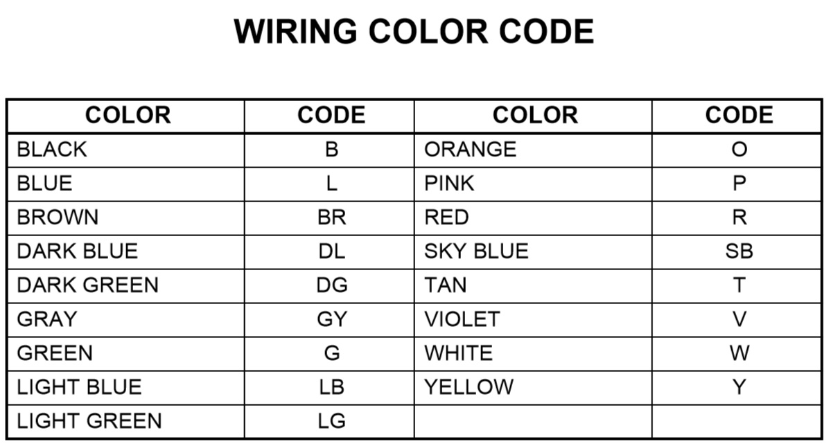

Postprzez Janoszka » 14 lut 2014, 00:45
Panowie, czy ktoś z Was posiada rozwinięcie skrótów kolorów kabelków na schematach elektrycznych?
Chodzi mi o to żeby wiedzieć na pewno, a nie zastanawiać się, czy:
B to blue, black czy brown,
a G to green czy grey itp.

Postprzez Mandey » 14 lut 2014, 08:54
Może o to chodziło? :>

Postprzez Janoszka » 14 lut 2014, 13:24
Mandey napisał(a):Może o to chodziło? :>
Dokładnie o to chodziło. <spoko>

Postprzez Mandey » 14 lut 2014, 23:18
Janoszka napisał(a):Widzisz, jak już pokazałeś co wpisać w googla po angielsku, to też w sekund 0.008 znalazłem
To legenda ze schematów elektrycznych (z pdf'a) :P

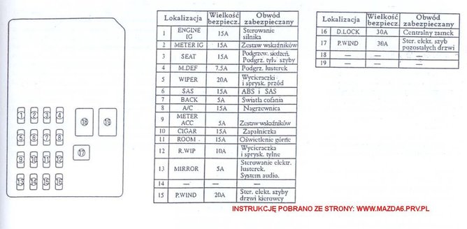

Postprzez Warszawiak » 19 gru 2017, 21:22
Witam wszystkich, potrzebuje schematów elektrycznych, opisów wtyczek tych dużych w skrzynce bezpieczników w kabinie przy nogach.
Auto jak w opisie. 2003r, 2.0 diesel 121KM.
