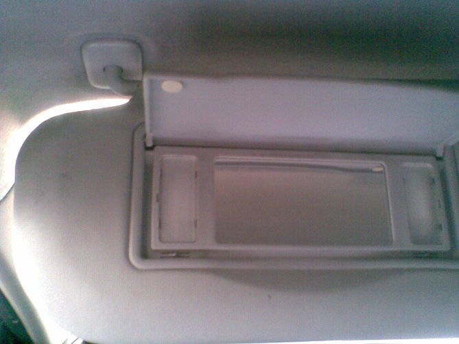

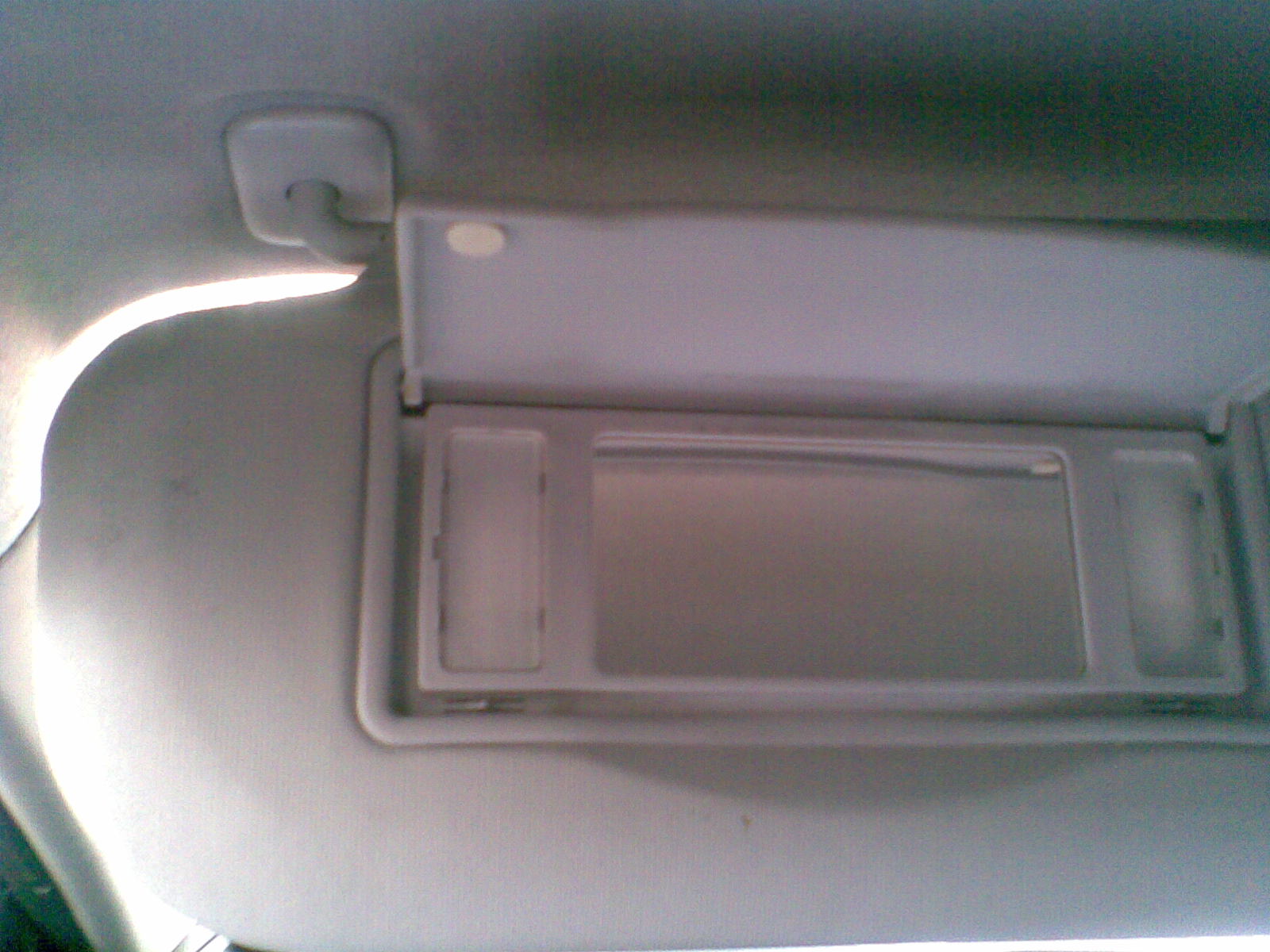

Postprzez rafryb » 14 wrz 2012, 12:17
Mam w swoim autku daszki z lusterkami podświetlanymi. Problem w tym, że podświetlenie nie działa. Wymontowałem każdy z nich i okazuje się, że zasilanie lampek nigdzie nie jest wpięte. Wsadzałem paluchy w dziury w dachu (po wymontowaniu) daszków i na ile sięgałem (palcami) nie czułem żadnych kabli. Czy ktoś się orientuje gdzie to zasilanie powinno być podłączone? Ew. czy trudnym będzie demontaż podsufitki w okolicach środka podszybia (tam gdzie oświetlenie wnętrza) żeby sobie jakoś zasilanie dociągnąć? Poniżej zdjęcie daszka.
Dzięki za pomoc.

Postprzez dobrzyn22 » 14 wrz 2012, 14:02
Proszę o zapoznanie się z zasadami obowiązującymi na forum:
1. W pierwszej kolejności szukamy tematów nas interesujących... do tego celu proszę użyć wyszukiwarki...
2. Czytamy je
3. Jeżeli nie znaleźliśmy odpowiedzi na nasz problem, to zadajemy nasze pytanie na końcu tego wątka
4. Jeżeli nie ma takiego tematu, wtedy możemy założyć nowy...
tym razem łączę z istniejącym wątkiem
