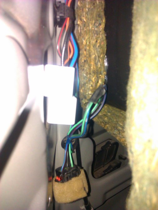

Dla wybadania tematu popatrzyłem co znajduje się w przestrzeni za boczkami bagażnika i po prawej stronie nie znalazłem żadnych luźnych przewodów, a po lewej stronie znalazłem dwie niepodpięte wtyczki:
1/ czarna owalna z trzema przewodami – zielony, czarny i niebiesko-czerwony
2/ biała prostokątna z pięcioma przewodami – czarny, szaro-czerwony, niebiesko-czerwony, pomarańczowy i brązowy.
Pytanie: co standardowo podpina się do tych wtyczek i czy można je jakoś wykorzystać do zrobienia gniazda zapalniczki w bagażniku?

wtyczki które masz na zdjęciach są od oryginalnego subwoofera który montuje się w kole dojazdowym . też montowałem dodatkowe gniazdo do lodówki i dałem sobie spokój z tymi wtyczkami . pociągnołem nowy kabelek od akumulatora aby w gnieździe było cały czas zasilanie , zapomniałem o lodówce i przez noc rozładowała mi aku więc potem podpiąłem ten kabel pod przewody zapalniczki z przodu dając dodatkowy bezpiecznik na nowym kablu . kable puściłem po stronie kierowcy przy progu pod plastikami przy głównej wiązce kabli . a wtyczki ukryłem w mniejszym schowku po lewej stronie w bagażniku przykręciłem je śrubkami do boczku . Wszystko lata jak ta lala .

Ja w mojej Madzi nie mam Bosse, więc wykorzystałem wtyczkę co jest z lewej strony przeznaczona właśnie do Bosse. Jako minus wykorzystałem punkt masy znajdujący się nad tą wtyczką,a plus wykorzystałem przewód niebiesko-czerwony, jest on odpowiednio gruby no i jest przeciągnięty do przodu. Przy bezpiecznikach u nogi kierowcy odciąłem go i dolutowałem bezpiecznik 15A i złączyłem z przewodem czarno-czerwonym co jest plusem po stacyjce ( szczałka zielona)
