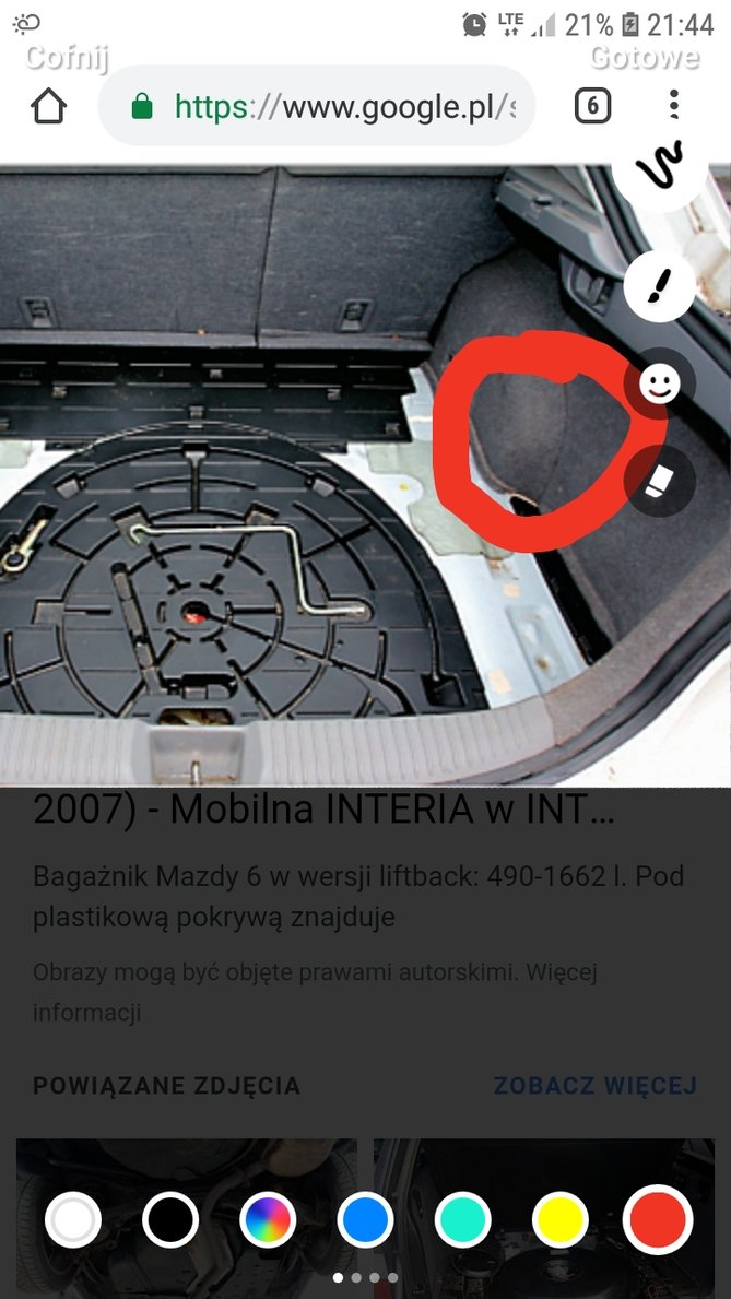

Postprzez brzusio122 » 10 lut 2019, 22:06
Witam Panie i Panowie mógłby ktoś poratowac informacją na temat skąd może lecieć mi woda w bagażniku poczytałem już chyba wszystkie posty i nic nie znalazłem :( woda leci z prawej strony jak na załączonym zdjęciu (brane z internetu)
Od: 28 mar 2017, 08:33
Posty: 5
Auto: Mazda 6 2.0 b
Postprzez Dziurga » 11 lut 2019, 06:37
A gdzie ci się zbiera to woda? Przy podnosiku i kole zapasowy?
U mnie cieklo pod lampa na łączeniu dwoch blach. Trzeba było ściągnąć zderzak i dać silikon. Najlepiej sciag osłonę, zamknij się w bagażniku i poproś kogoś żeby lał wodę po bagażniku.
