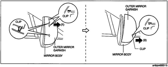

Czy można zdjąć w I generacji obudowę tylnią lusterka bocznego (czyli plastik, który jest lakierowany pod kolor samochodu) ?
Czy w grę wchodzi tylko wymiana całego lusterka ?
Szukałem na google i nic nie znalazłem. Udało mi się jedynie znaleźć, że w 2 generacji można to zdjąć (trzyma się na zatrzaskach), ale o 1 generacji brak info.

Z tego co pamiętam to trzeba było najpierw wkład lusterka wyciągnąć
