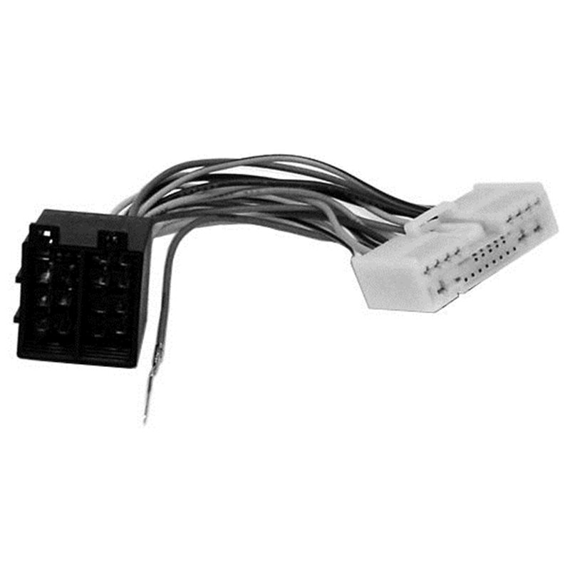

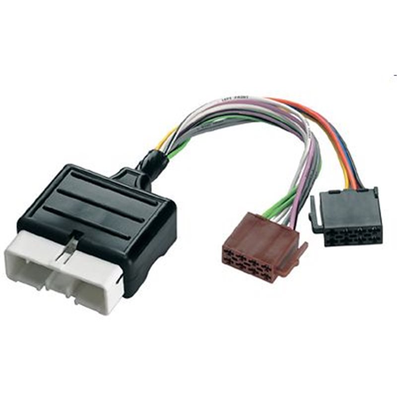

– Przejściówkę Mazda 01+ –> Iso
https://centrumaudio.pl/zlacza-do-radio ... s-128.html
– Przejściówke Iso –> Mazda 01 (celem pozyskania wtyku OEM)
https://centrumaudio.pl/zlacza-do-insta ... 7-iso.html

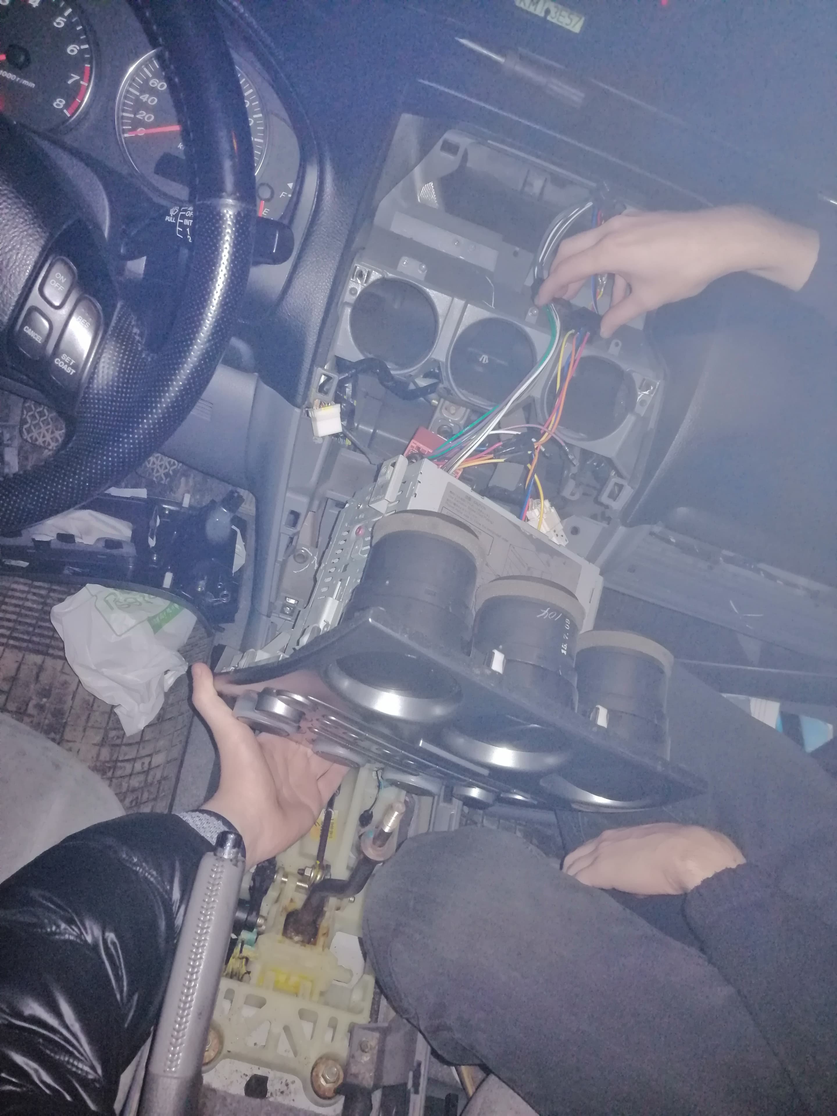

Rozbiórka kokpitu (co po trzeciej tego typu operacji robi się w ciągu 3min) następnie składanie kabli, ot tu pojawia się problem funkcjonowania ekranu klimatyzacji oraz komputera pokładowego, w moim przypadku te dwie funkcje chciałem uratować. Więc od kablologii zaczynając, pozyskałem wtyk oem i jakieś 7cm kabla z przejściówki iso->mazda, odciąłem kable od głośników i przylutowałem ją na sekcji zasilania przejściówki mazda –> iso tym sposobem mając wtyki iso oraz wtyk mazdy bez ingerencji we wtyk który był już w samochodzie. Całość opierała się na trzech przejściówkach, mazda->iso->mini iso. W radiu fabrycznym zostawiłem JEDYNIE część zasilającą radio, głośnikową obciąłem i zaizolowałem.
Test na sucho, oba radia świecą, wyświetlacz też, klimę pokazuje, coś tam z komputera również.
Kwestia umiejscowienia radia, swoje włożyłem do schowka na rękawiczki znajdującego się nad jednostką fabryczną więc dremel w dłoń (w moim przypadku szlifierka) i tniemy dziure z tyłu omijając zatrzaski. Za owym schowkiem znajduje się jakiś tunel, strzelam że od klimy w kierunku szyby (?) postanowiłem go spożytkować tak żeby schowek dało się zamknąć gdy nie ma mnie w aucie (nie chce kusić lokalnych rycerzy ortalionowej zbroi). Kable zrobione, dziura jest, radio mozna zamknąć w schowku bez jego zgniecenia (wymiary były w sam raz, pokrywka lekko naciska na górę radia ale nie wciska przycisków i nie zgniata go na tyle żeby je uszkodzić)
Pora wciskać, i tu macie następny problem. potrzeba tak z metr wiązki ???? <głaszcze>
W taki sposób nie upchamy, za dużo kabli i za mało miejsca obok wywietrzników. Aleeeee, jak wsadzimy łapę przez schowek i będziemy macać scianę wnęki jesteśmy w stanie dotrzeć za schowek na rękawiczki, do tunelu o którym wspominam wyżej, nawet dziura jest więc nie musimy rzeźbić, no to lu... kable za krótkie, tu przydały się kable z żuka, wszystkie kable idące do nowego radia przedłużyłem o jakieś 20-25cm, suchy test... fabryka jest nowego nie ma, wtf ??? Nauczka dla mnie, i przestroga dla was, prowadząc kable za schowkiem tak jak ja to zrobiłem należy uważać bo łatwo połamać luty, szybka poprawka, działa, składamy. klima lata, stare radio podświetla ekran, nowe gra i świeci, schowek się zamyka. <rotfl> <rotfl> <rotfl>

– Carbon, cały kur.. panel środkowy sobie podrapałem zwisającym radiem bo nie zdążyłem zrobić tego w jeden dzień i bujałem się przez 4h trzymając latające samopas przy każdym zakręcie gigantyczne radio mazdy
