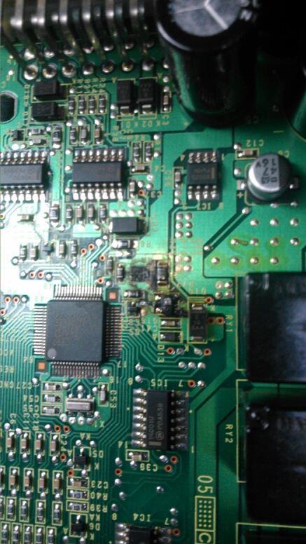

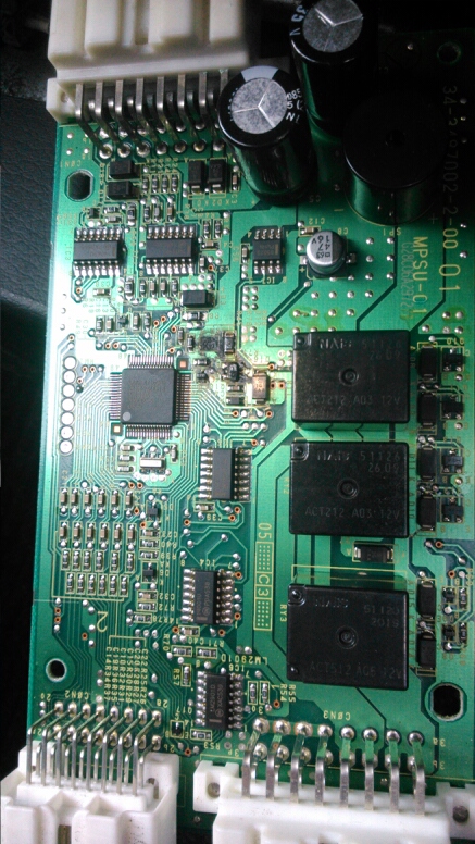

Zrobiła się wiosna więc można było trochę pogrzebać w tym fotelu. Zlokalizowałem pod fotelem małą czarną skrzyneczkę do krórej wpina się 3 kostki (2z jenej strony i tą trzecią z drugiej) Po wypięciu i otwerciu w/w skrzyneczki okazało się że znajdują się tam 3szt przekaźników oraz połno malutkich elektronicznych dupereli i dość rozbudowana płytka. W moim przypadku wygląda to tak że na środku płytki są wypalone jakieś drobne elementy i kilka ścieżek – i może tu jest ten problem. Spisałem dane z tej skrzyneczki ale brak jakichkolwiek wyników wyszukiwania.

Postprzez gniewkos » 24 lut 2014, 11:34
dziś zrobię bo nie składałem tego całkiem do kupy – szukam części albo kogoś kto naprawia ścieżki na płytkach
Obudowa wraz z nr
cała płytka widoczna wraz z przekaźnikami – po środku widać wypalone elementy
zbliżenie wypalonych elementów – dość spora drobnica
