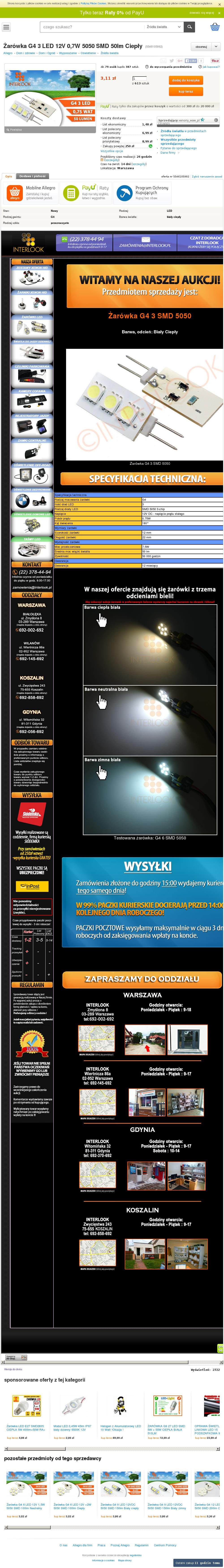

Kupno ledów SMD chyba mija się z celem bo padną po tym samym czasie – pozostaje chyba wsadzenie zwykłych diód z rezystorem albo czegoś takiego:
http://allegro.pl/zarowka-g4-3-led-12v- ... 05992.html
