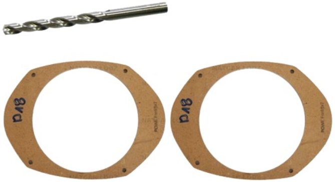

*wymiar głośnika ( 5*7" ) czyli owalne; możesz wybierać z okrągłych( większy wybór – wymiar 165 mm ), ale wtedy potrzebujesz dystans np. z mdf

Postprzez dobrzyn22 » 26 cze 2018, 19:43
możesz i 200 W montować, ale to niewiele zmieni – jeżeli będą miały taką moc przy 4Ω to nie ma żadnego problemu
