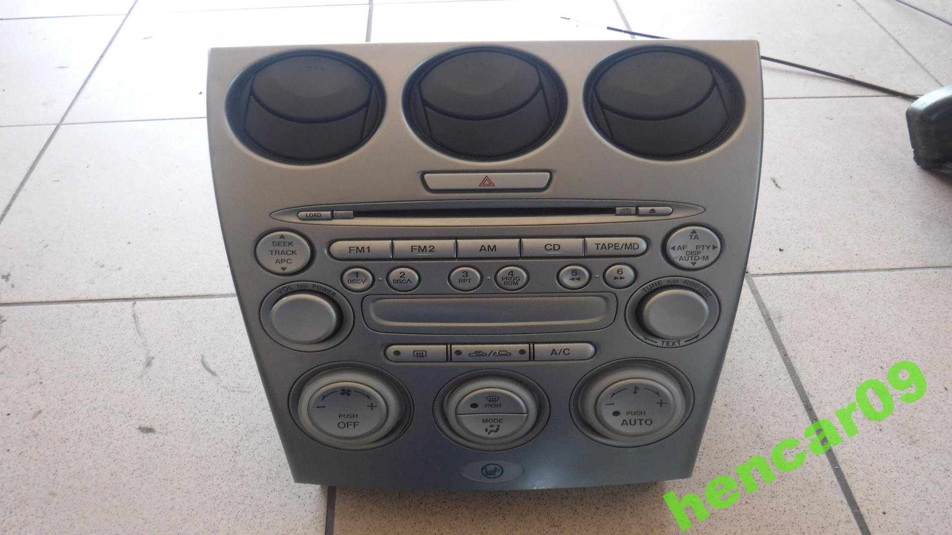

mam pytanie odnośnie radia a mianowicie CD w Mazda 6 GG( 2002) Kombiak
Jak to z tymi zmieniarkami bywa – psują się. No i mi się popsuła. <serduszka>
Jak na swoje lata, wytrwała dość długo. Mam oczywiście system BOSE. Objaw był taki, że już po włożeniu płyty nie chciał nawet oddać "NO CD". Teraz jak rozebrałem radyjko z panelem to wyjąłem płytę (górą) przeczyściłem laser. Po zamontowaniu słychać teraz za każdym razem po przekręceniu kluczykiem bicie przez 30sekund xD <spoko>
Generalnie wyjąłem raz jeszcze i niestety...za dużo tam śrubek, śrubeczek, nakręteczek, sprężyneczek i zębatek. Mówię – Nie tykam. Więc chyba raczej kupię używkę na allegro.
Pytanie: Czy wszystkie radia od mazda6 (02-07) ze zmieniarką na 6 płyt to też BOSE?

Fabrycznie wszystkie radia ze zmieniarką 6CD to są wersje bose.
ALE istnieje możliwość dozbrojenia standardowego radia w zmieniarkę i wtedy powyższa reguła przestaje obowiązywać. W związku z tym, kupując z rynku wtórnego możesz trafić na takiego składaka.
Ale tym nie ma się co przejmować bo sprawną zmieniarkę 6CD możesz przełożyć do swojego radia.
Jest też opcja naprawy zmieniarki.

No właśnie ja ostatnio miałem podobny problem co autor postu. Rozkręciłem zmieniarkę, żeby spróbować naprawić jej mechanizm ale się poddałem. W związku z tym zamówiłem sobie na allegro całe radio, które miało zmieniarkę na 6 płyt i rzekomo miał być to BOSE.
Po otrzymaniu przesyłki okazało się, że gościu wysłał mi radio w wersji podstawowej ze zmieniarką na 6 płyt. Pomyślałem sobie, że skoro radio nie działa (nie było dźwięku) to przełożę samą zmieniarkę... AKURAT, zupełnie inne podłączenia, nie pasowała do mojego starego radia ;)
Także, nie jest do końca tak jak piszesz airbob – sęk w tym, że zanim zamówiłem radio przyjrzałem się Twoim postom, gdzie zapewniałeś, że zmieniarki w wersji przedliftowej można swobodnie przekładać. Oczywiście nie mam żalu ani pretensji, ale piszę to, żeby inni nie popełnili tego samego błędu co ja. Występowały różne wersje tych zmieniarek i niestety, nie zawsze będą pasować – proszę zwracać uwagę na zdjęcia tylnej części radia, będzie to bardzo przydatne.
Autorze posta, jeśli zastanawiasz się nad zamówieniem zmieniarki z aukcji, której zdjęcie wrzuciłeś, to szczerze polecam. W zeszłym tygodniu dostałem od niego przesyłkę i tym razem radio pasowało, działa jak należy.
