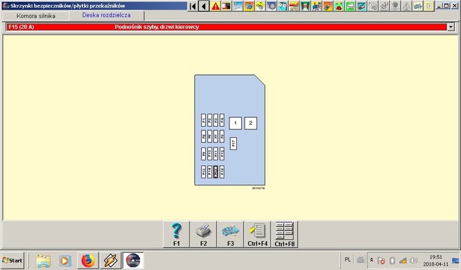

Postprzez Simonkg » 11 kwi 2018, 19:57
Wg Autodaty nr 15

Postprzez Simonkg » 12 kwi 2018, 16:32
Zdjęcie które Ci przesłałem odpowiada skrzynce bezpieczników w kabinie a "p.wind" jest w skrzynce w komorze silnika. Sprawdź jeszcze raz :)
