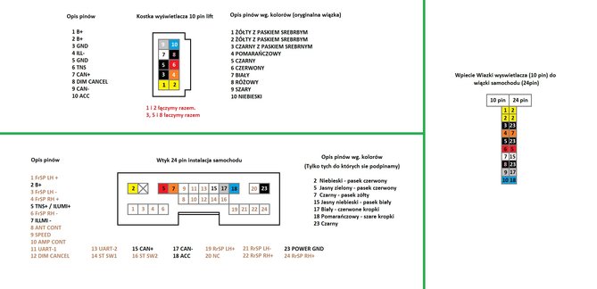

Tak może głupia moja uwaga ale sporo osób mnie o to pyta na priva. Jeśli wam się kolor kabelka nie zgadza to patrzcie z jakiego pinu wychodzi. Kabelki podałem dla ułatwienia ale nie maja znaczenia. Liczy się z jakiego pinu wychodzą. W polifcie radio i wyświetlacz mogą działać niezależnie. Panel od klimatyzacji posiada własną wiązkę i działa niezależnie. Jest to taki sam panel jak w przedlifcie tylko ma inny kolor.
Proszę równie o przeczytanie całego wątku wiem ze może się nie chcieć czytać 7 stron ale śa tu naprawdę wszystkie informacje. można wymienić sam wyświetlacz i zostawić stare radio i będzie działało. a później wymienić na radio od polifta.
Najlepiej wymienić radio non Bose przedliftowe na non Bose poliftowe i analogicznie przedliftowe Bose na poliftowe Bose. Można oczywiście dodać sobie system Bose ale to jest osobna robota i trochę gratów trzeba (cała wiązka, głośniki, wzmacniacz itd.) Kiedyś był o tym osobny wątek.

Na etapie podłączania samego radia (bez wyświetlacza) trzeba już robić zmiany na pinach? Chciałbym sprawdzić czy działa bo dzisiaj przyszło a przy normalnym podłączeniu nic nie słychać. Działa panel klimatyzacji, jeśli chodzi o radio to słychać tylko dźwięk włączenia/wyłączenia radia + przycisk mute. Brak reakcji na inne przyciski.
edit / problem rozwiązany, radio było zakodowane

Witam!Odkopię temat radia w M6.
Podłączyłem wszystko jak na schemacie i mam problem bo świecą mi światła postojowe cały czas jak odepnę wyświetlacz jest ok .Na wyświetlaczu pokazuje się wszystko tzn. klima cd itd.

Czy podpinał ktoś poliftowy wyświetlacz do przedliftowego radia? Pytam , bo nie mam poliftowego radia jeszcze i nie wiem czy dobrze sie wpiąłem w wiązkę. Nie mam info o niczym oprócz godziny, ściemnia się i rozjaśniania pokrętłem. Może radio przedliftowe nie wysyła do wiązki info, tylko do tej drugiej kostki od wyświetlacza, bo podłączając przedliftowy wyświetlacz wszystko się dobrze wyświetla?

Tak

A w tym temacie dwie strony wcześniej.

Witam wszystkich,
Wiem, odświeżam temat po ładnych kilku latach ale dopadł mnie problem przy wymianie wyswietlacza z przedlifta na polift.
Ale zaczynając od początku to postanowiłem zamienić oryginalne radio na stacje android z chin. I tu zaczęła sie moja walka z wyświetlaczem – brak informacji z klimatyzacji jest troche irytujący... Korzystając ze schematu podanego kawałek wyżej podłączyłem nowo kupiony wyswietlacz od polifta (10 pin) do instalacji samochodu. Niestety nie chce sie on za żadne skarby świata nawet podświetlić, nie mówiąc już o wyświetlaniu jakiś informacji.
Można jakoś sprawdzić czy kupiłem w ogóle sprawny wyświetlacz? Sprzedawca zapewniał ze tak ale wiadomo jak to wygląda w praktyce..
Dodam że sprawdzałem kostke przy wyświetlaczu i teoretycznie napiecie do niej dochodzi. Ale po podłączeniu wyświetlacza pali bezpiecznik ILLUMI pod maska. Pomogło dopiero rozłączenie kabli ILL z ILLMI (oznaczonych tutaj kolorem pomarańczowym).
Może ma ktoś pomysł jak to ogarnąć?
