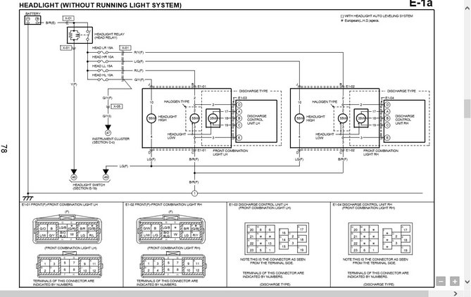

Witam, widzę że problem ze światłem drogowym lewym jest powtarzalny, bo i u mnie przestało świecić. Żarówka dobra, bezpiecznik też dobry. W instalacji nic nie było zmieniane, wszystko jest jak fabryka zrobiła, lampy mijania są xenonowe. Ktoś może rozwiązał problem braku światła? lub wie jaki przekaźnik odpowiada za włączenie światła drogowego lewego lub może posiada schemat elektryczny? Dodam jeszcze że na bezpieczniku jest napięcie niezależnie czy światło jest włączone czy nie.

Jakość trochę do kitu, bo to tylko screen, ale da się doczytać.
Mazda 6 Headlight Wiring Diagram
A bez schematu, to napięcie na bezpiecznikach będzie zawsze, ponieważ większość, o ile nie wszystkie "urządzenia" w Maździe są załączane minusem.
Co do problemu bardziej nie pomogę, niż tym, że miernik w dłoń i po kolei sprawdzać przewody, plusy i masy (z naciskiem na te drugie).

Postprzez Sebaaaaaaa7 » 21 maja 2014, 19:28
No i problem z brakiem światła drogowego rozwiązany. Po demontażu zderzaka, okazało się że wiązka przewodów przetarła się o intercooler. Przewód od drogowego lewego (lampa-bezpiecznik) jest koloru zielono-żółty. Co ciekawe bezpiecznika chyba dlatego nie przepalało bo intercooler jest aluminiowy i odizolowany łącznikami metalowo-gumowymi od reszty karoserii.
