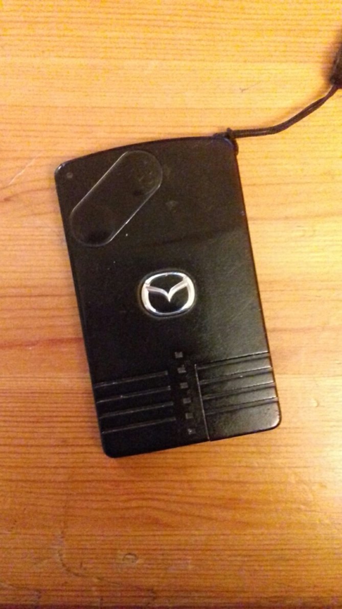

Kupiłem dopiero co Mazdę 6 2006r. 2.0 diesle z system keyless. Jak zbliżam się do auta, to wystarczy wcisnąć przycisk w klamce i hula, odpalam nie kluczykiem, a pokrętłem w jego miejscu (wystarczy, że kartę mam gdzieś w kurtce), oddalam się i auto się zamyka.
Problem jest taki, że jestem zmuszony odłączyć akumulator i z tego co internet mówi, karty mi się rozprogramują (w załączniku do postu wrzucam zdjęcia karty jaką mam).
Ma ktoś instrukcję jak zaprogramować ponownie kartę, aby wszystkie w/w funkcje działały?
W internecie znalazłem tylko informacje do zwykłych kluczyków :'(

Postprzez airbob » 26 lis 2017, 22:41
Nie wiem jak jest z kartą ale jak na próbę zaprogramowałem zwykłego pilota to nikt nie wie jak go usunąć z pamięci. Odłączenie aku czy baterii w pilocie nie spowodowało wykasowania zapamiętanego pilota. Jest szansa, że karta też będzie pamiętana.

Postprzez korniszon » 10 gru 2017, 20:05
maciekmikolajko napisał(a):jestem zmuszony odłączyć akumulator i z tego co internet mówi, karty mi się rozprogramują
Bzdura.
Mam ten system. Śmiało odłączaj aku. Nic się nie stanie. Potem zaprogramuj szyby, opis jak to zrobić znajdziesz tu na forum. Tą kartą możesz je otwierać i zamykać zdalnie. Bardzo przydatne w lecie na parkingu. Zanim dojdziesz to autko przedmuchane z gorączki. :D
viewtopic.php?f=409&t=68242&hilit=programowanie+keyless
